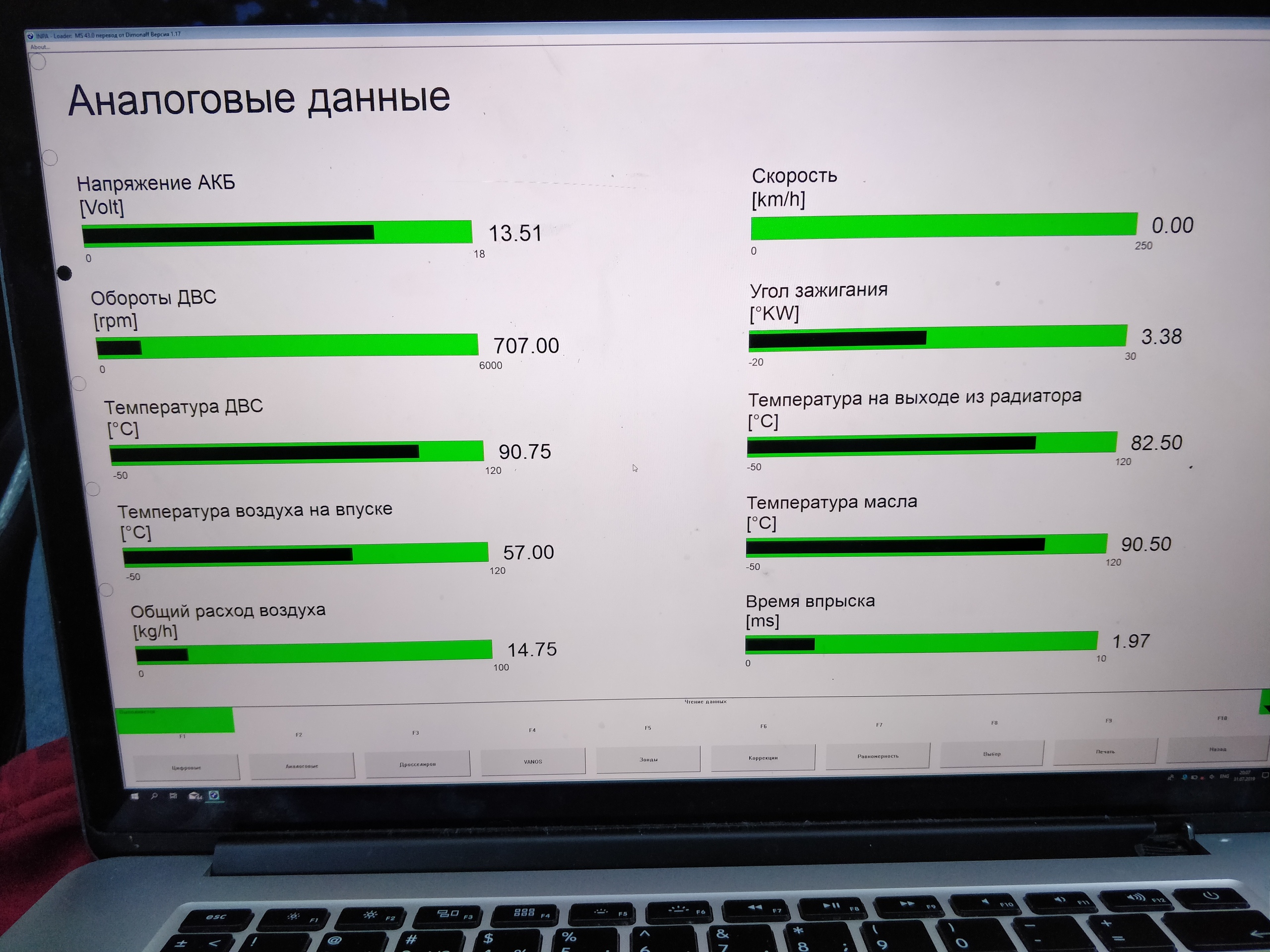

М54б30 250т.км расход масла 1 литр на 1т км
Установлен равнодлинный колектор, Установлен холодный термостат (~87 градусов) Заменён китайский маф на оригу, заменён топливный насос на оригу, заменён топливный фильтр. Чистил форсунки, хотя они были в идеале. Давление в топл. системе 3.5атм
Расход топлива устраивает. 7.8-8 трасса, 10.8 смешанный. 56км/ч средняя скорость.

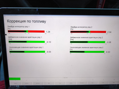

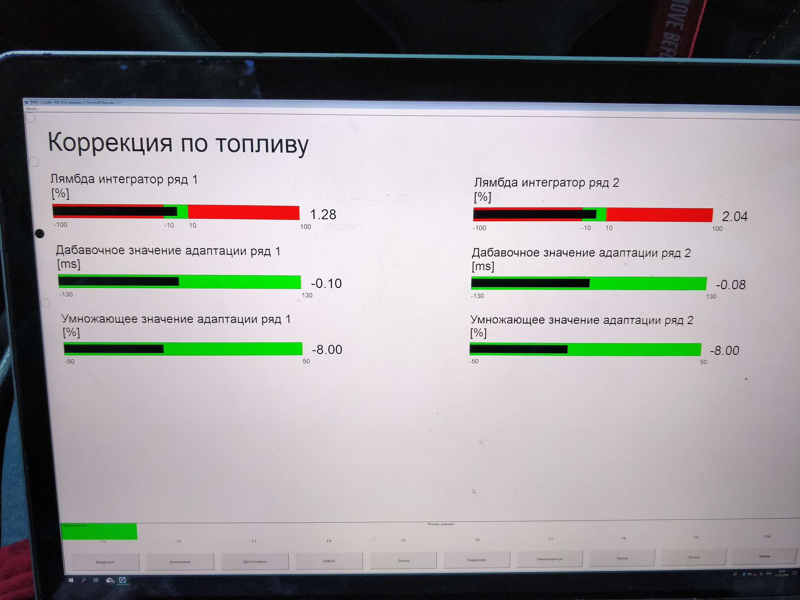

Расход воздуха незначительно выше нормы, время впрыска в основном в идеале. Лямбды рабочие. НО по коррекциям, умножающее значение постоянно висит на -8 по обеим банкам. Почему-то богатит.

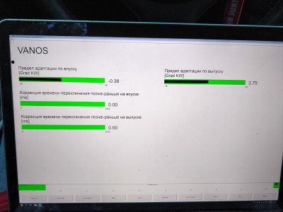

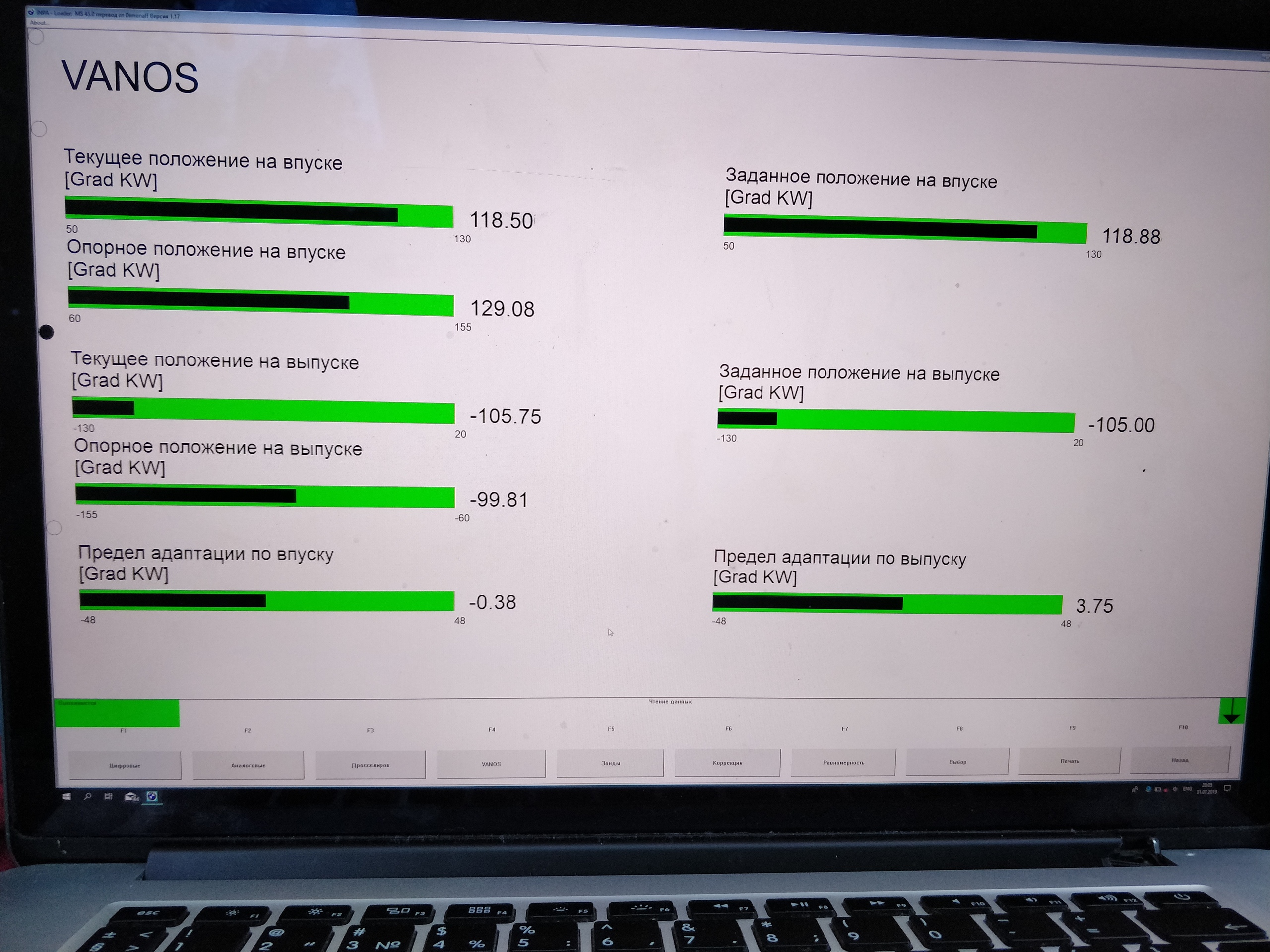

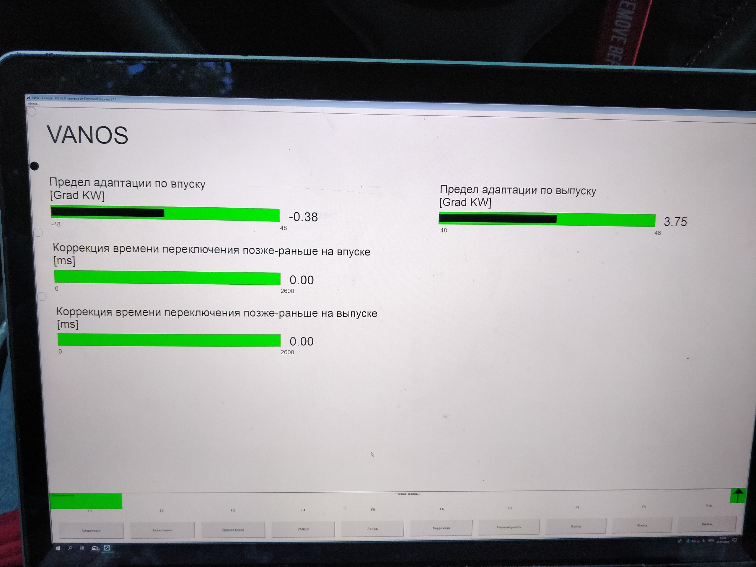

Есть подозрение на разъехавшиеся фазы. Делаю тест в реинголде по ваносу, впуск в норме, выпуск выдаёт ошибку и не проходит тест. Возможно такое, что до меня кто-то корректировал топливную карту и отключил выпускной ванос? М.б. из-за этого богатит?
При прогазовке, оба поршня ваноса вроде рабочие и двигают валы.

Тоже были минусовые множительные, помыл камеру сгорания, все выровнялось

Ошибку выдает не ванос, а Рейнгольд при запуске проверки выпускного ваноса. В этом случае проблема в сборке программы.
По показаниям с инпы ванос еще в допуск укладывается.

во-первых на равнодлиннике надо пользовать е0....
во-вторых выставить фазы
в-третьих убрать масло их камеры сгорания (перебрать мотор)... а там уж думать и решать проблемы по мере поступления

масло тоже топливо не учтенное для двигателя, вот и минус
