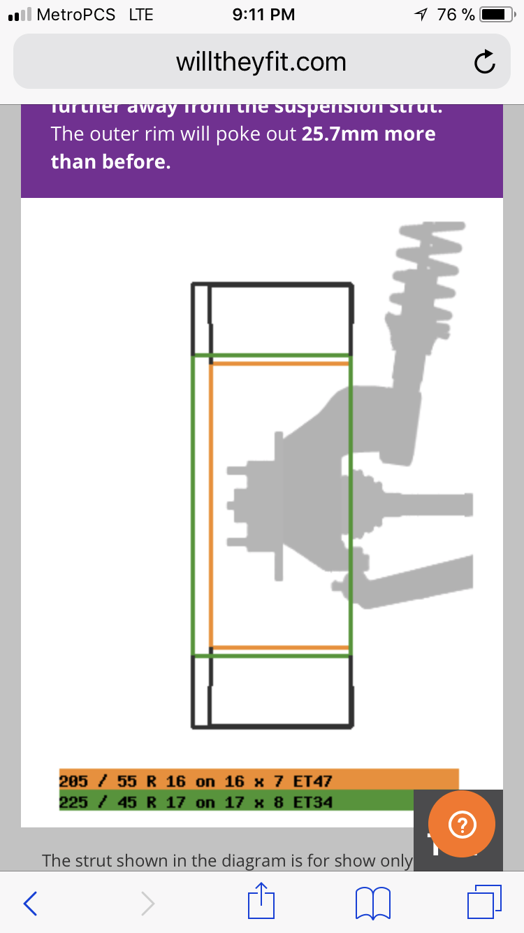

Есть ведро Е46 кабрик с убогими колёсами R16
В продаже много колёс с новой резиной от е90. Хочу 17. калькулятор рисует все параметры одинаковые, кроме расширения колёса к наружи на 25 мм.
Будет выпирать из арки? Фотографий миллион посмотрел, где то торчат, где-то нет.

У меня R16 205/55 на дисках от Е90 с 34 вылетом. Ничего не выпирает и выглядит гораздо лучше родных R16 (с вылетом 42 :bad: ).
До этого были зимние колеса от пятерки с вылетом 20 (резина тоже 205). Визуально выпирали, но нигде не задевали.

Параметры есть на приложенной картинке, но мне нетрудно повторить. Родные на е46: ET 47, R16, 205/55.
Е 90: R17, ET34, 225/45.

У меня тоже зима на дисках 8\17 ет 34. Все супер. Резина 225\45\17.
68 стиль
7,5x17 * vorne 205/50R17 ET 47 (проставка 20мм)
7,5x17 * hinten 205/50R17 ET 25
ничё не выпирает, 225/45 стояла тоже всё нормуль было ток колейность задолбала, на 205 получше стало но окончательно вопрос закрыл когда поменял задние продольные сайленты :cool:

И я не написал главного. Ширина новых дисков8j, а старых 7. Отсюда и разница в 25 мм.
Ля вот у человека проблемы. Я не знаю, полезут ли мне на 72-м стиле на 18, резина 255/40 назад, потому как там зазор меньше 5 мм остаётся, вот это вопрос.
А на 17-х дюймах с вылетом 34 туда чёрта можно засунуть, не говоря уже про стандартную резину.
Проставки стояли на дисках с вылетом 20, правильно я понял?
Нет, правильнее вот так ET 47 + проставка 20мм = ЕТ27
Просто уравнял по вылету перед и зад
