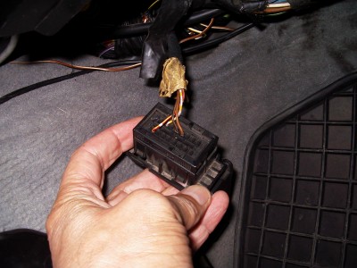

Установил программу ,"TORGUE" , программа сканер тоже нашла но к ЭБУ не подключилась через сканер. Достал разъем OBD-2, там всего три провода. Естественно хрен чего найдет.

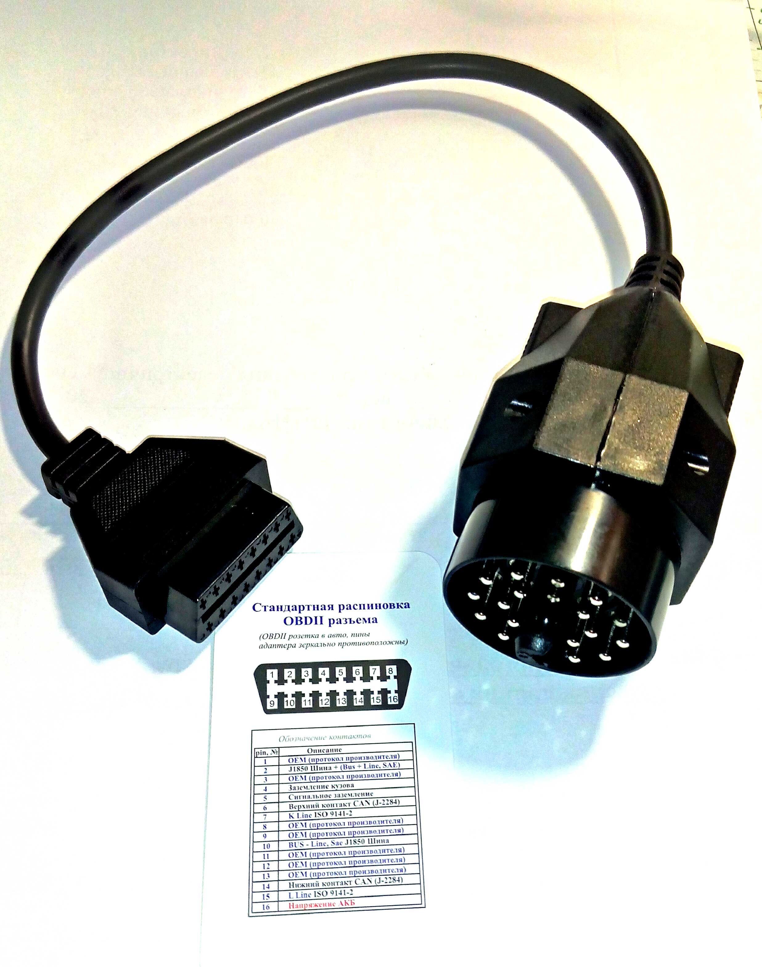

Вот фото переходника и распиновка

Достаточно было щамкнуть под капотом 2-17-20

    • На форуме с 08 10 2009, 23:17
    • Сообщений 192
И где вы били раньше

так выглядит разъем в салоне
Комментарий к файлу: снаружи часть разъема в салоне
Комментарий к файлу: внутренняя часть разъема в салоне
