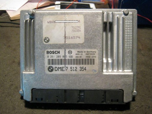

Да, генератор с этого авто...
Комментарий к файлу: ЭБУ 02-bmw-318i-e46-n42-bosch-me9.2-ecm-view-1-fill-512x384.jpg 02-bmw-318i-e46-n42-bosch-me9.2-ecm-view-1-fill-512x384.jpg [ 53.18 KIB | Просмотров: 19546 ]
    • На форуме с 21 07 2020, 13:48
    • Сообщений 28

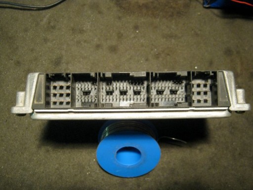

Провод синий.. который идёт с гены находится в центральной ячейки эбу.
03-bmw-318i-e46-n42-bosch-me9.2-ecm-view-2-fill-512x384.jpg 03-bmw-318i-e46-n42-bosch-me9.2-ecm-view-2-fill-512x384.jpg [ 46.39 KIB | Просмотров: 19542 ]
    • Сообщений 713
    • Авто: 330i 330d
    • Откуда: Рига, Латвия
блин ну хрень какая то. если осцилка с сигнального,то она похожа на лин,тоесть все верно...погодь а ты к чему подключался? к фишк и гены? со снятой фишкой? если да, то все логично,таблетка пытается общатся. а если к моторнику подцепится без гены? что там осцил покажет. светодиодкой не всегда но впринцепе видны посылки если приглядется. если и со стороны моторника будет похожая осцилка то все впорядке с машиной и таблеткой. остается что, что то все таки не доглядели в гене.
    • Сообщений 28
Это осцилка от гены к эбу....
Если снять фишку с гены то сигнал похож на этот...
    • Сообщений 713
    • Авто: 330i 330d
ну тогда все там в порядке. чините или меняйте гену
