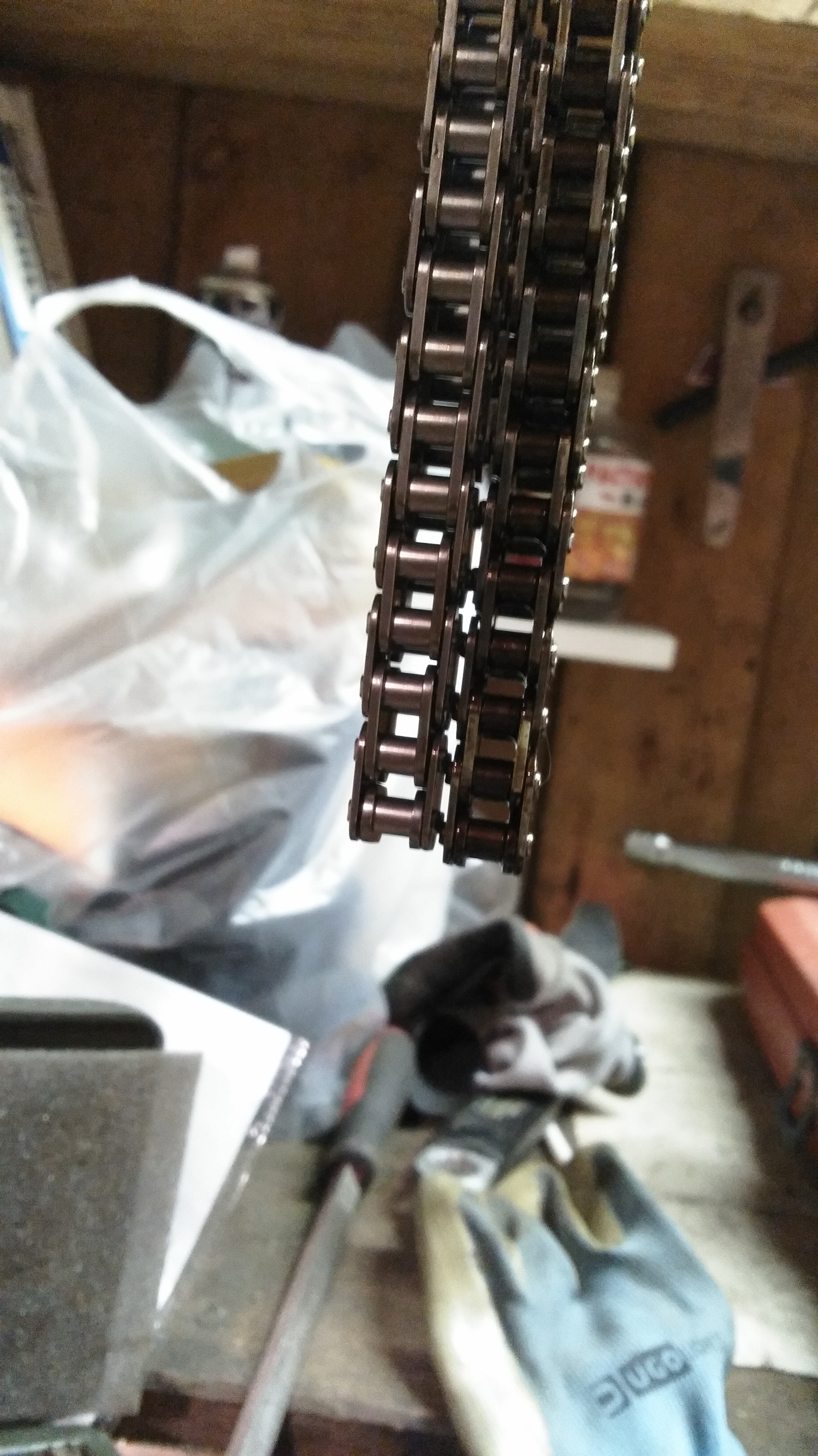

Сколько вообще цепь на n42 ходит? Может тоже стоит заменить.
Вообще, цепь - это примерно 250к. конкретно по n42 не знаю.
Менял у себя на 190. И как выяснилось зря, разницы по длине между старой и новой практически не обнаружил.
