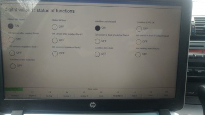

Делаю синхронизацию в инпа
Комментарий к файлу: Синхронизация сделана
Выключаю-включаю зажигание
Комментарий к файлу: И вот
И такая вот ошибка после синхронизации вылазит
Комментарий к файлу: Ошибка
Причем она не активная.
Сними крышку и метки смотри
