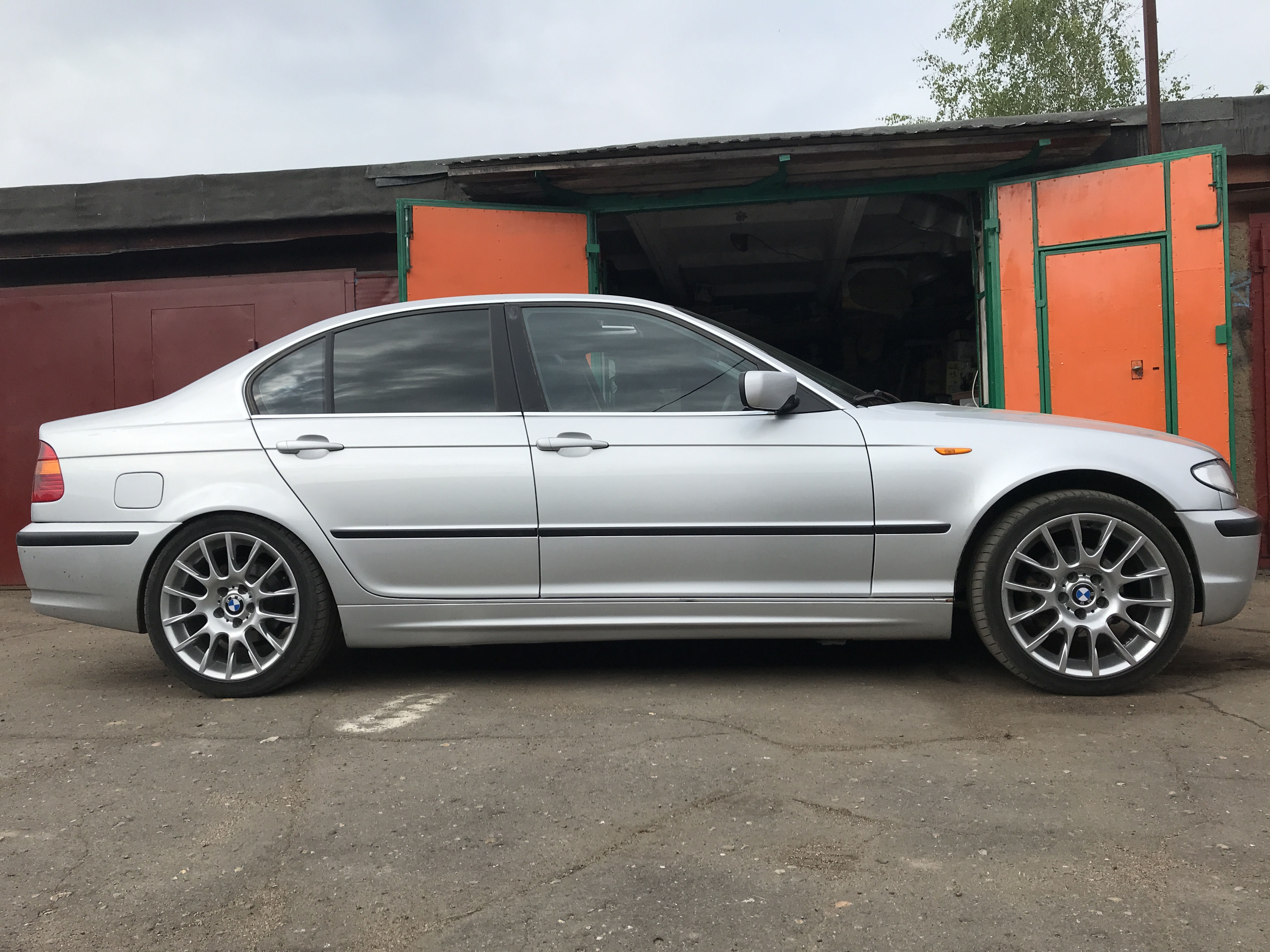

Для сравнения кину фотки своего ведра:
Долго подбирал оптимальное занижение, поначалу были винты, решил снять. Покатался некоторое время на стоке, было комфортно, но очень уродливо...
Сейчас стоят пружины Eibach про кит, аморты Sachs с коротким штоком, диски разноширы 18, резя перед 215/40 с проставками 20 мм., зад 255/35. Опции 226 нет. Разницы между обычными амортами и коротким штоком не заметил.
Для задницы ИМХО, это максимальный размер рези, который можно натянуть без раскатки арок... Внутри буквально миллиметры до арки остаются (по горизонтали).
Альпиновские дицки так в арке сидят глубоко ::p:: мне кажется тут нада проставки поболее ::23::
А почему передняя резя такая узкая? У меня такие же пружины, и диски с вылетом ет32 j8, сзади 245/35 еле влезла, а перед 225/40 и там еще полно места до крыла ::36::
Передние щас с проставкам, задние без. Поставил первый раз с проставками, через полчаса вернулся и снял. Резя на ямах чиркала.
А резина спереди от предхоза осталась, у него вообще стенс типа был. Диски разноширы если что.

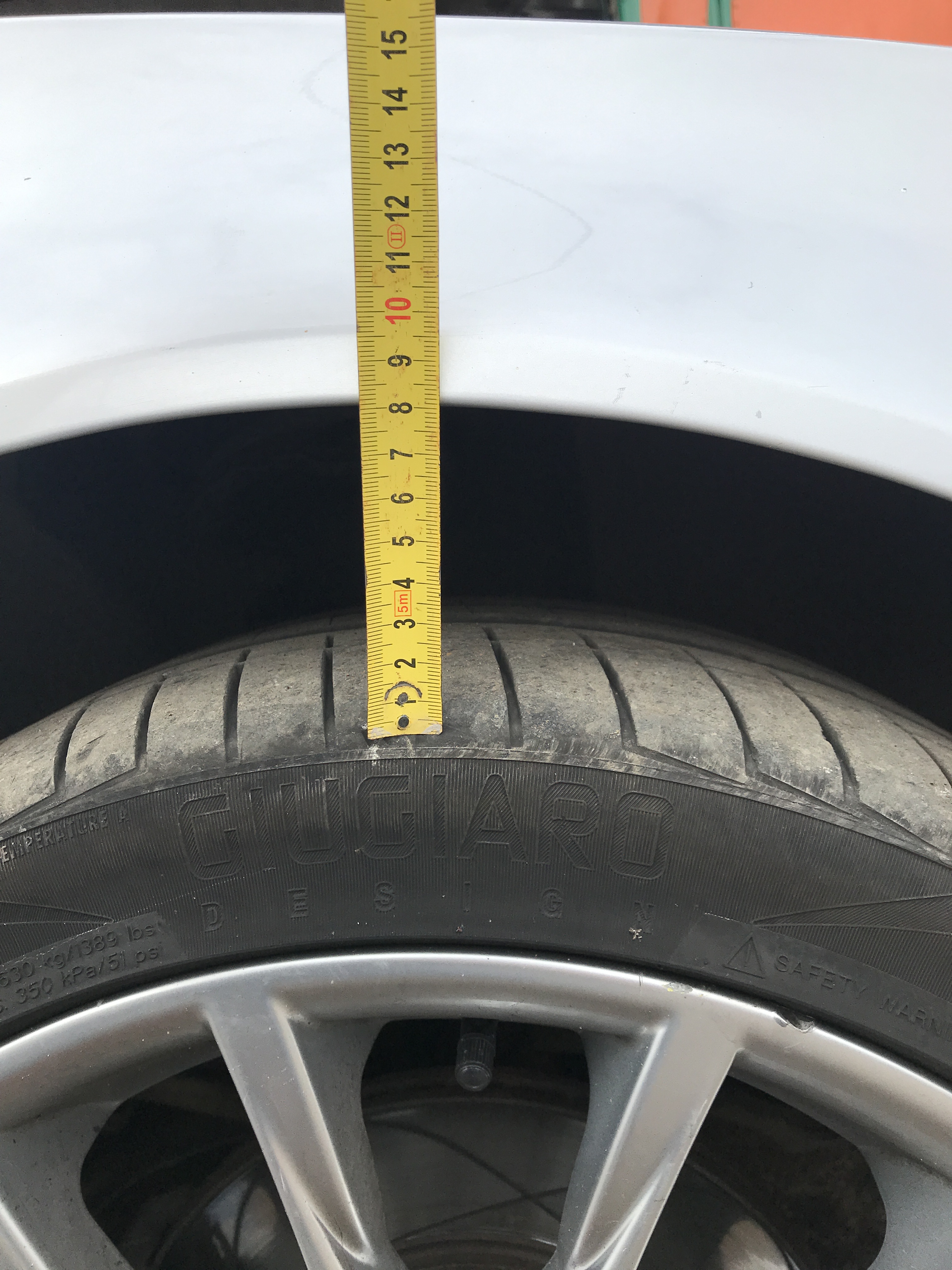

Всем привет!
Подскажите пожалуйста в чем может быть косяк.
Поставил комплект пружин Eibach Pro-Kit, только кроме ожидаемого занижения получил по ощущениям завышение ::p::
Кроме пружин поставил новые амортизаторы boge 32H85A и опорники стандартные bmw 31352241445.
Амортизаторы как я понимаю не могли повлиять на клиренс. Неужели в опорниках дело? Сколько должно быть расстояние от колеса до арки при пружинах Eibach Pro-Kit?

sergeyeagle
Надо было амортизаторы ставить "для авто со спортивной ходовой частью" (в применяемости пишут), а эти "для стандартной".
Ещё как вариант может быть, что эти пружины для более тяжёлых двигателей, там под разную нагрузку передка жёсткость рассчитана. И на туринг, кабр и седан идут разные пружины.
Можно немного исправить ситуацию вот такими тарелками:
[url]http://www.e46zone.com/forum/topic/53541-supersport-lowering-caps/[/url]
