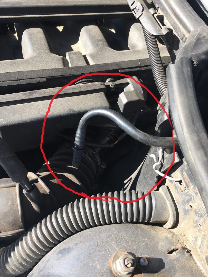

С перепрошивкой сейчас решил повременить, решил подсос поискать, один нашел на патрубке который идет с КВКГ на клапанную крышку, устранил, но толком ни чего не поменялась, заметил что идет дым с тонкой трубки которая идет от вакуумного усилителя на толстый патрубок от ( ДМВР на дросель), за что она вообще отвечает и должно ли так быть? на заведенную эта трубка всасывает.
И еще заметил что когда отключаю ДМВР машина начинает ехать очень хорошо! может это ДМВР неисправен?
    • Сообщений 18524
сначала подсосы воздуха все убери. дмрв показывает сколько воздуха прошло а у тебя сбоку еще приходит он естесно неверную смесь делает. а без дмрв едет по дросселю.

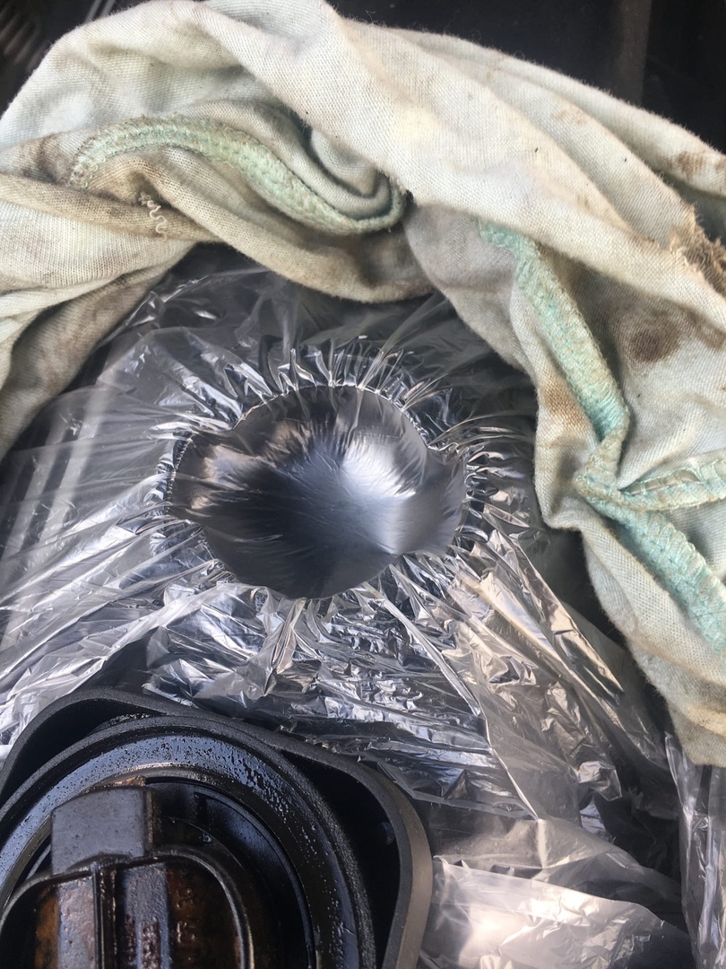

вообщем проверил еще раз, подсосов не нашел, но заметил такой момент, когда опрессовал двигатель, и не много вытащил масляный щуп от туда дым не шел, только было слышно что масло булькает., да и вообще даже при заведенном двигателе если открыть маслозаливную пробку работа двигателя не много меняется а когда достою масляный щуп работа двигателя не меняется вообще, должно ли быть так? на сколько знаю там вся эта система как то взаимосвязана.
и еще мне кажется что слишком сильно всасывает воздух, приложил пакет на масло заливную горловину, если пакет не держать то двигатель его засосет.
