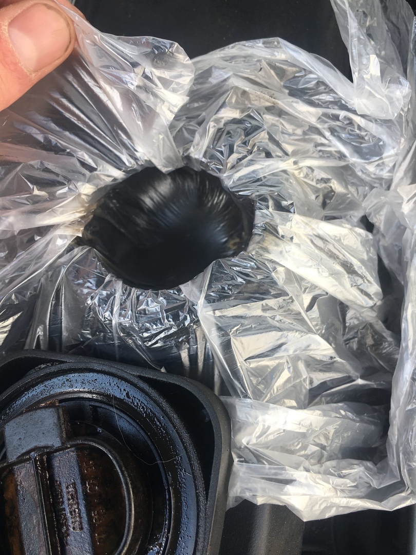

вообщем проверил еще раз, подсосов не нашел, но заметил такой момент, когда опрессовал двигатель, и не много вытащил масляный щуп от туда дым не шел, только было слышно что масло булькает., да и вообще даже при заведенном двигателе если открыть маслозаливную пробку работа двигателя не много меняется а когда достою масляный щуп работа двигателя не меняется вообще, должно ли быть так? на сколько знаю там вся эта система как то взаимосвязана.
и еще мне кажется что слишком сильно всасывает воздух, приложил пакет на масло заливную горловину, если пакет не держать то двигатель его засосет.
на сканере OBD2 смотрел показания всасываемого воздуха при температуре ОЖ 50 градусов и оборотах двигателя 750 + — 10 обр. показывает 10,84, 10,33 10,54 кг/час потом через минуты 2 падает до 8,57 8,32 кг/час

проблема вроде решилась заменой ДМРВ
