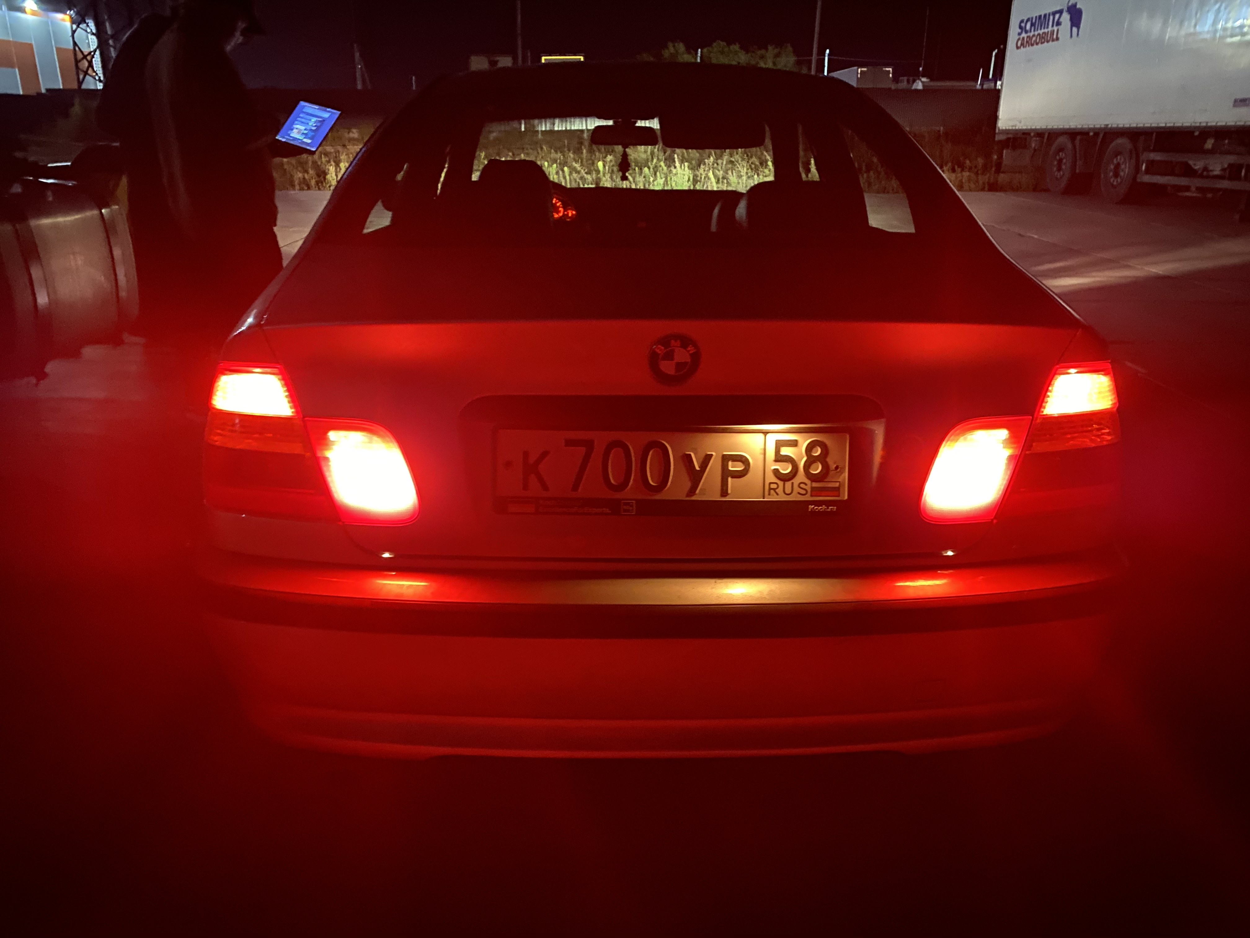

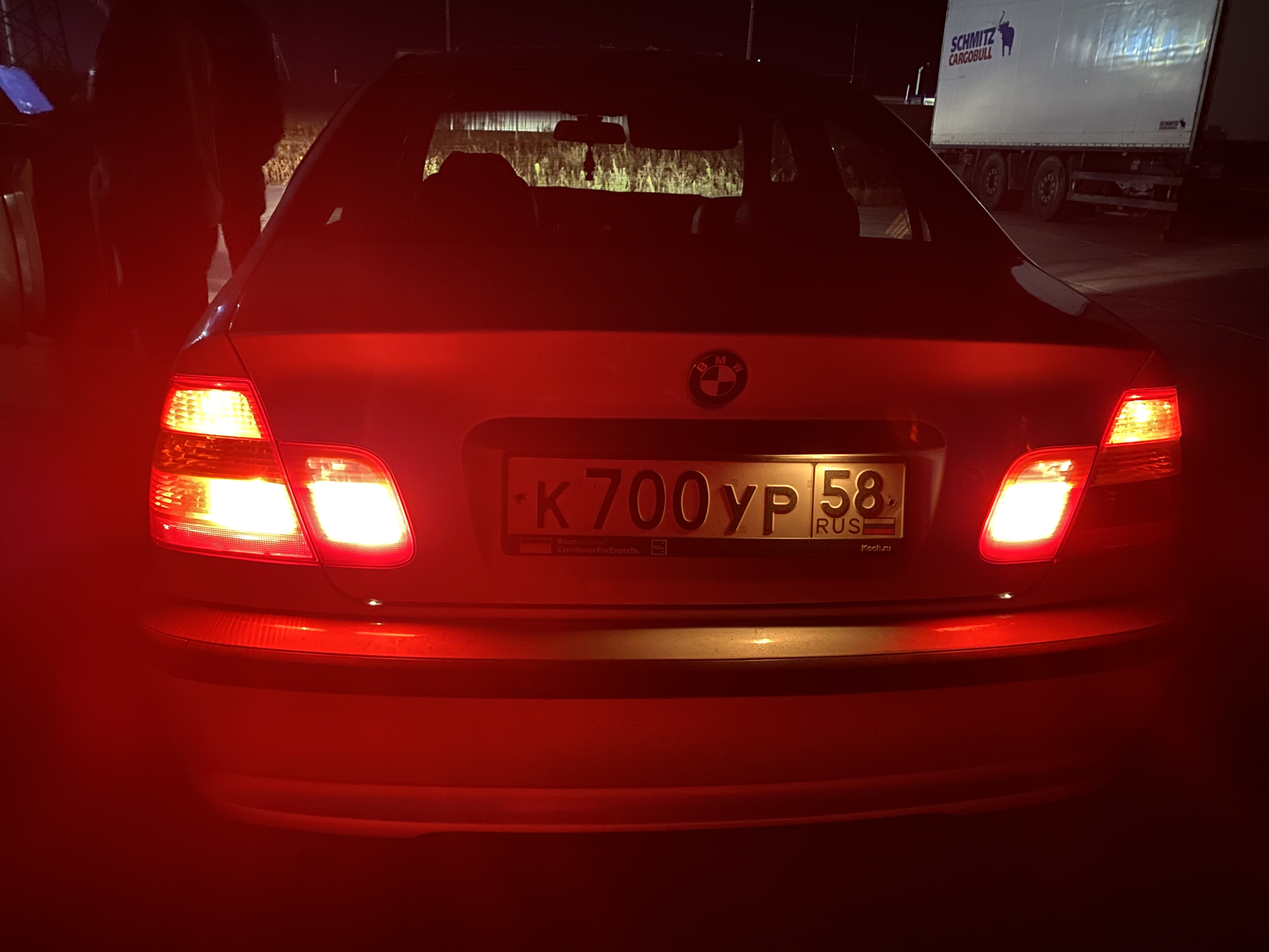

Всем привет, непонятно, посему начали неправильно гореть задние фонари, было у кого такое? В чем проблема? Брал блок света на проверку у товарища, не помогло. 1 фото - задняя противотуманка, 2 -габариты

Масса в разьеме платы заднего фонаря отгорела. Делай параллельно перемычку.

Масса на месте, лампы реагируют на нее, или что именно нужно попробовать сделать?

Смотри внимательней. Иногда отгорает так, что почти не видно. Попробуй продублировать массу или от кузова или от АКБ , если она в багажнике. Продублировать именно в плату, не в разьем
А там следом блок света не выгорает?

ездил к диагностам-электрикам, сказали прописывать комплектацию нужно в блок приборку и тд, включал принудительно эти лампы, не загораются, лабуда какаято....
