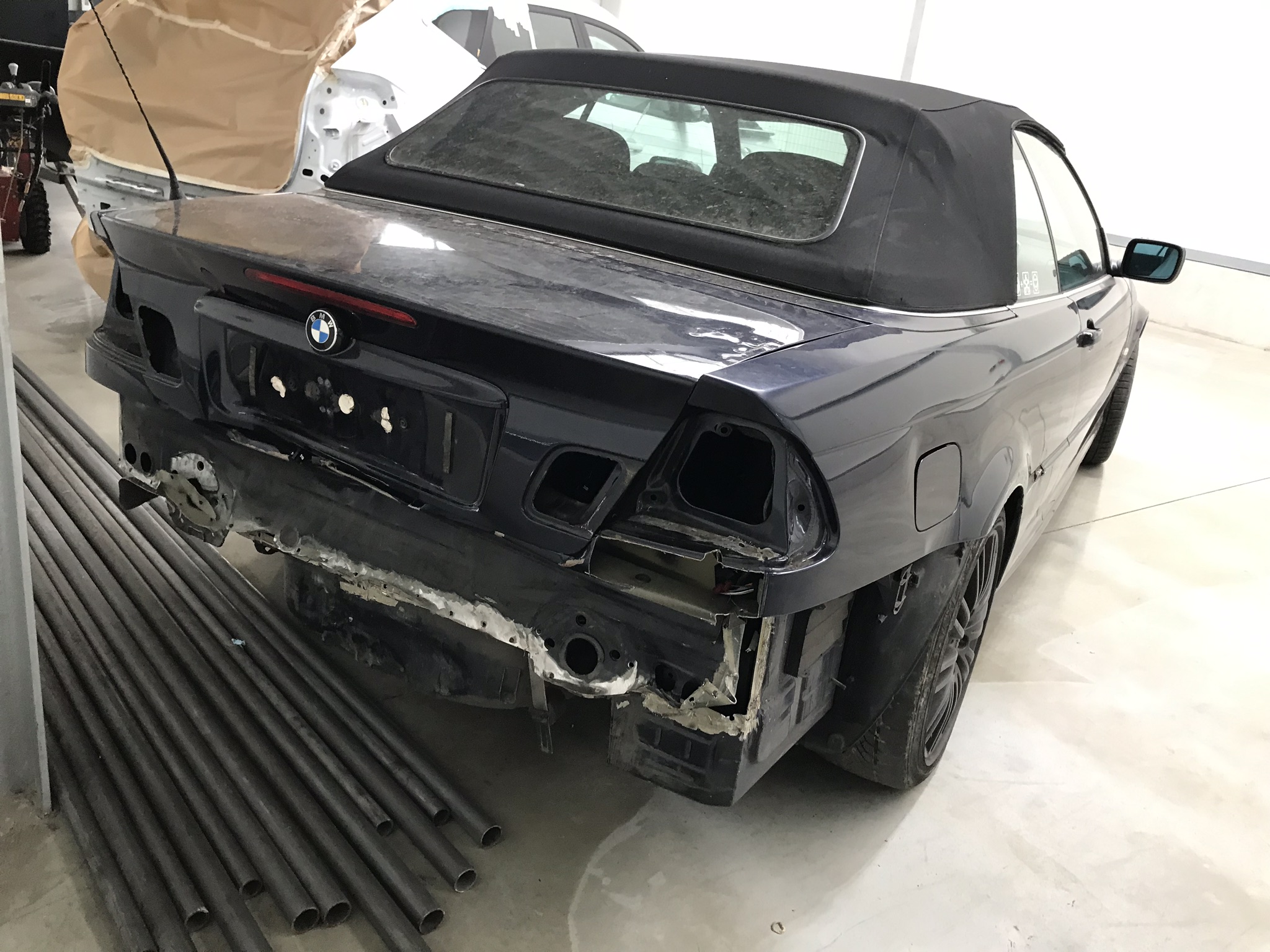

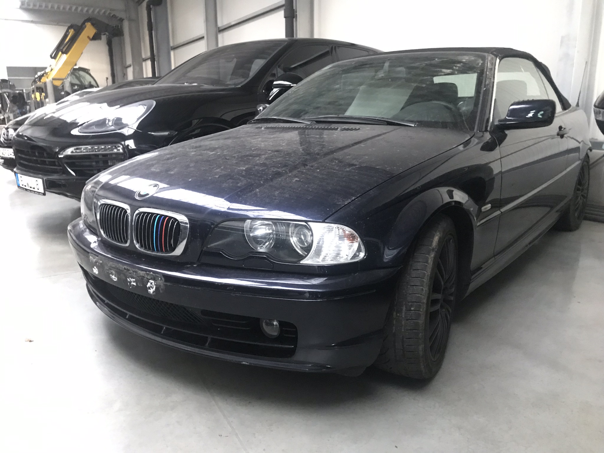

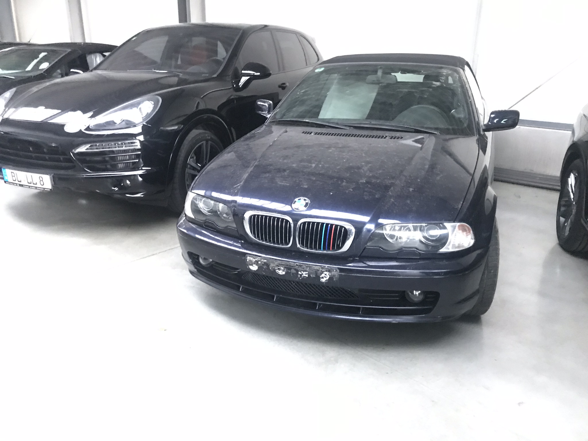

Комментарий к файлу: Два года назад мой знакомый купил эту 320ci (битую в заднюю часть) и рассказал об этом мне.И в итоге я уговорил его перепродать мне эту красотку. Автомобиль 2001 года в очень хорошей комплектации нету только памяти сидений и не полностью кожаный салон. У автомобиля пробег 227000км и полная сервисная история. Далее будет эпопея длиною в два года о восстановлении автомобиля( постоянно не хватает времени занимается своим авто). И так поехали: Вот такой она была на момент покупки.

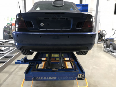

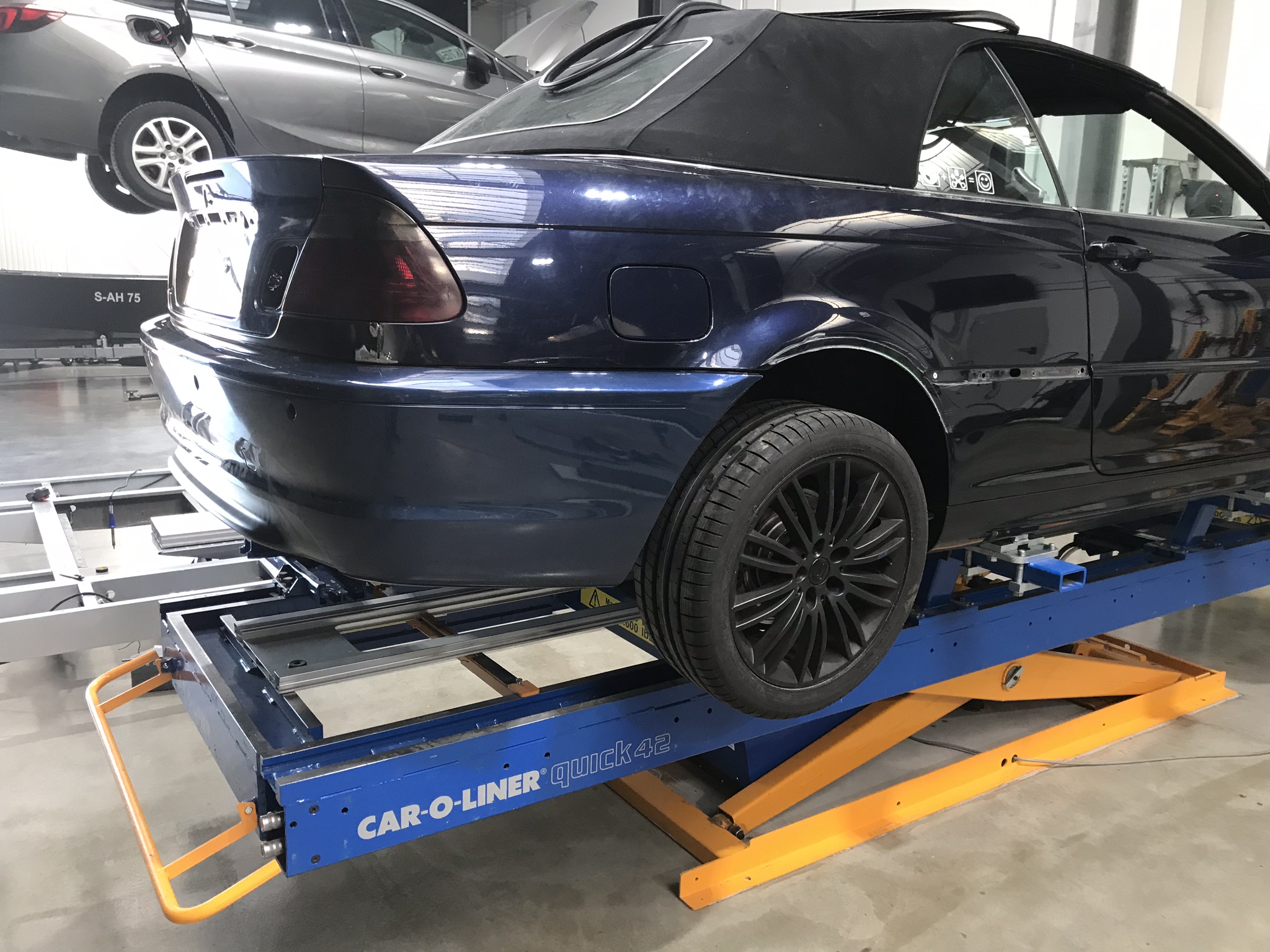

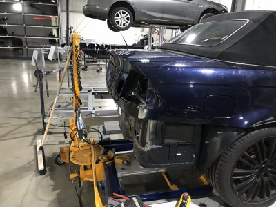

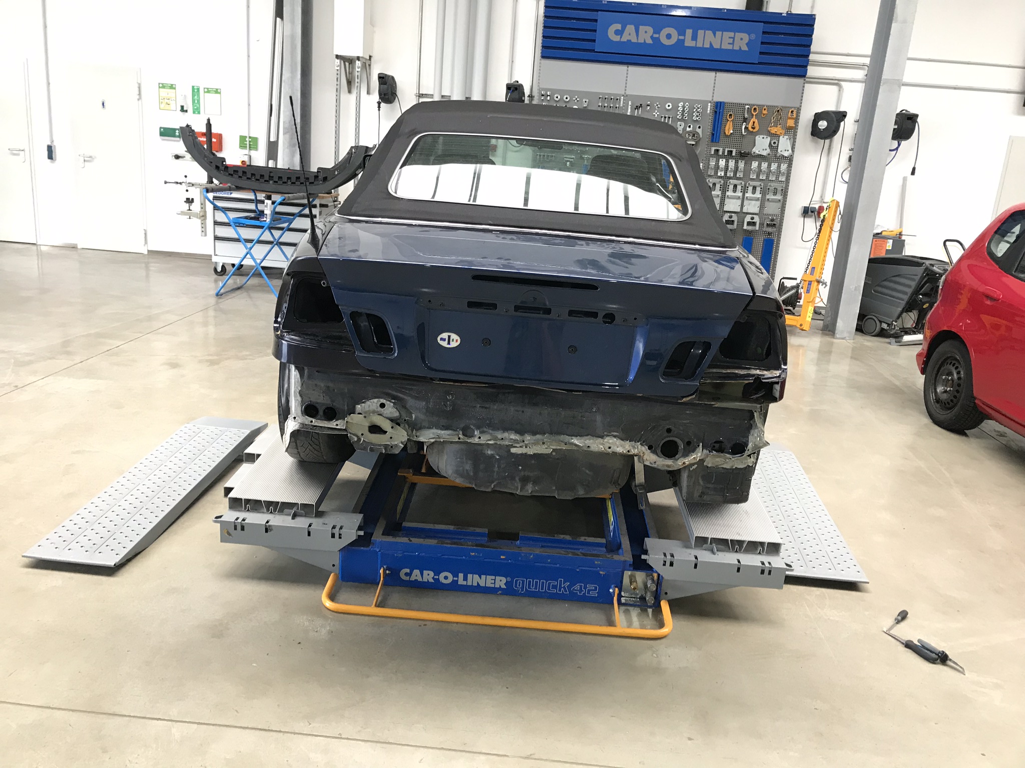

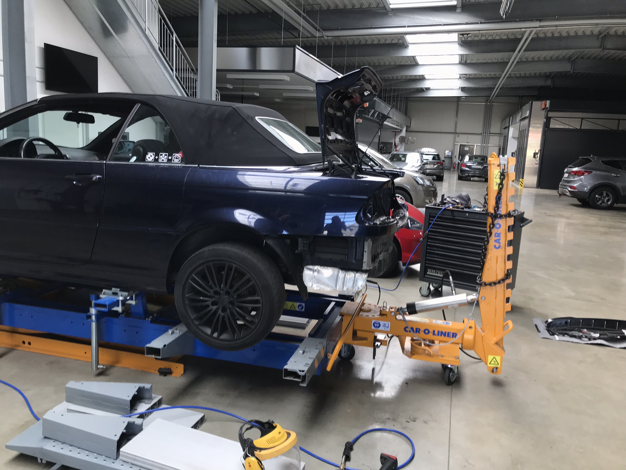

Далее началась эпопея с восстановлением автомобиля. Как обычно на своё никогда нет времени. Поэтому процесс растянулся на два года. Первым неприятным сюрпризом стало то что из за газового баллона (и его жесткости )с виду легкий удар увёл правый лонжерон на 4 сантиметра влево и на 3 вверх при этом деформировав задние крылья в особенности правое (деформировался усилитель). В итоге два дня на стапеле куча матерных слов и Победа!!!

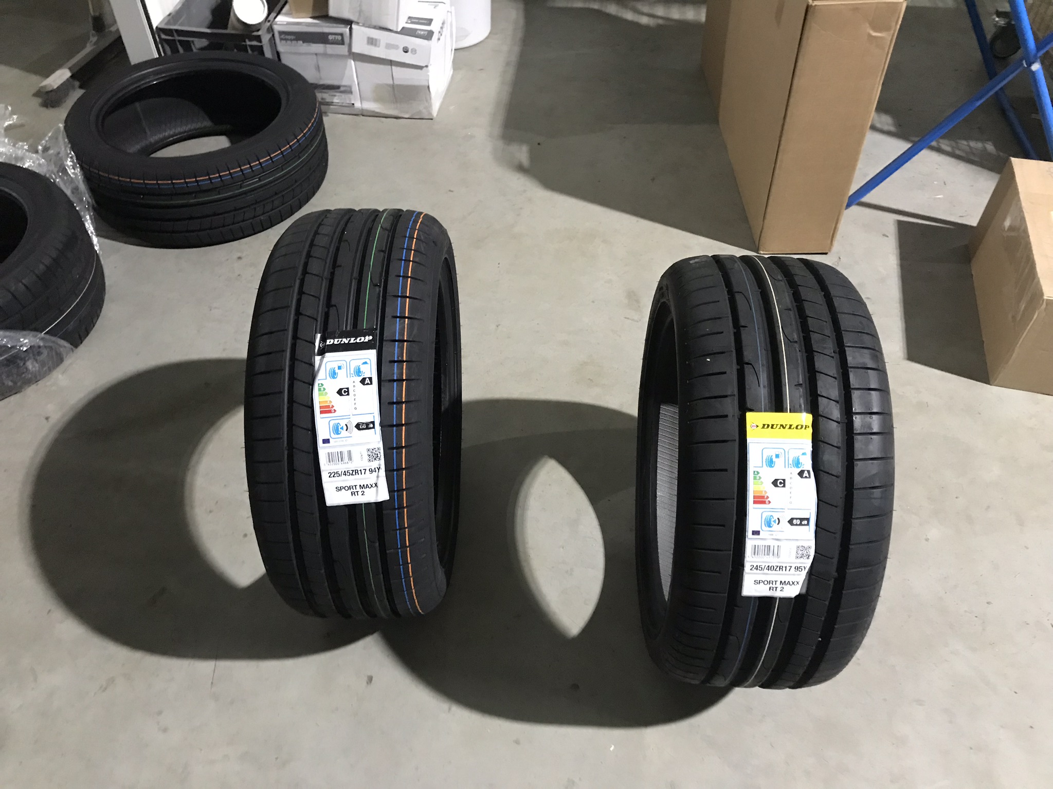

Ну и как же без новой резины. Так как планировалось оставить автомобиль а Германии соответственно с учетом прохождения тех осмотра подбиралась резина размера устанавливавшегося на конвейере и в 17 радиусе это 225/45 r17 перед и 345/35r17 зад. Были мысли поставить на r19 но прокатившись на такой конфигурации было решено что это слишком жестко а кабрио не должен вытрясывать позвоночник и душу. Тем более в дальнейшем планировалось поставить -30mm Eibach пружины.

KapiОшибочка 245/40r17

Заменили заднюю панель на новую( досталась вместе с автомобилем)

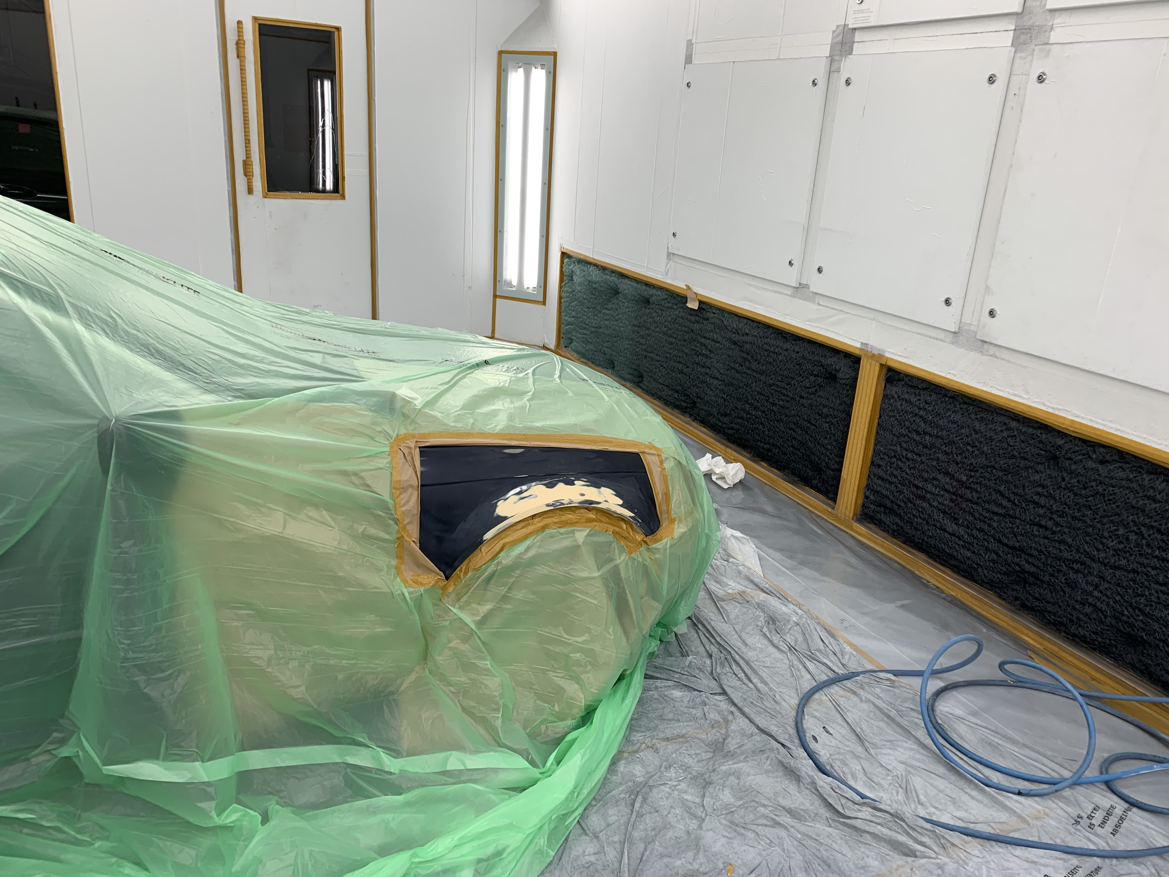

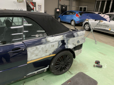

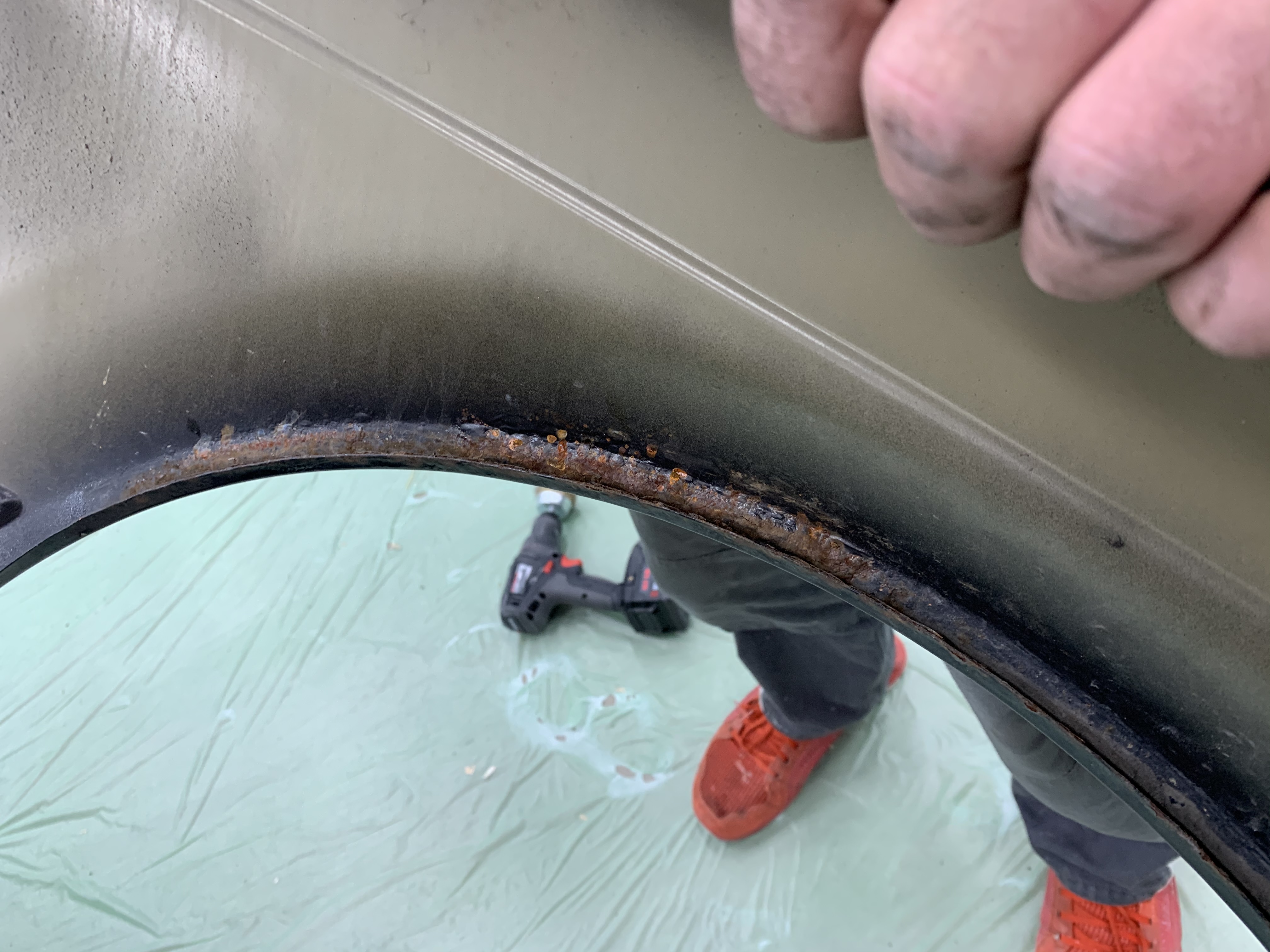

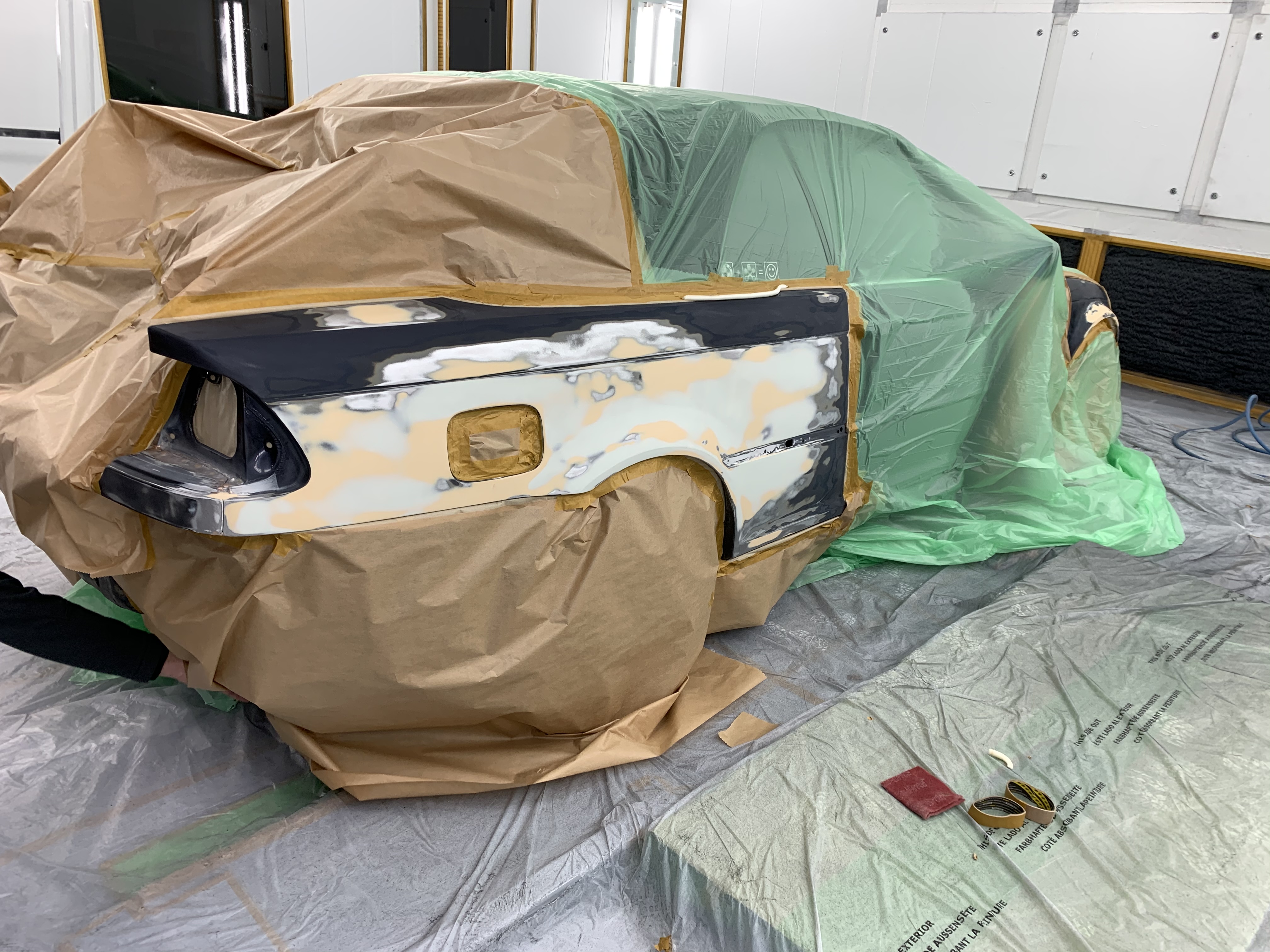

::ba:: Так как новые крылья стоят почти по 300€ было принято решение вычистить ржавчину и далее думать что делать. В итоге вместе с коррозией счистилось сантиметров 10 квадратных крыла . Путём коллективного голосования и короткого консилиума было принято решение использовать кузовной клей(тот на который приклеивают ремонтную панель крыши у VW ).Как позже выяснится-решение оказалось верным. Усадка клея намного меньше чем у любой шпаклевки а жёсткость выше у эпоксидной смолы.

KapiШпаклюем шпаклюем невышпаклюем.

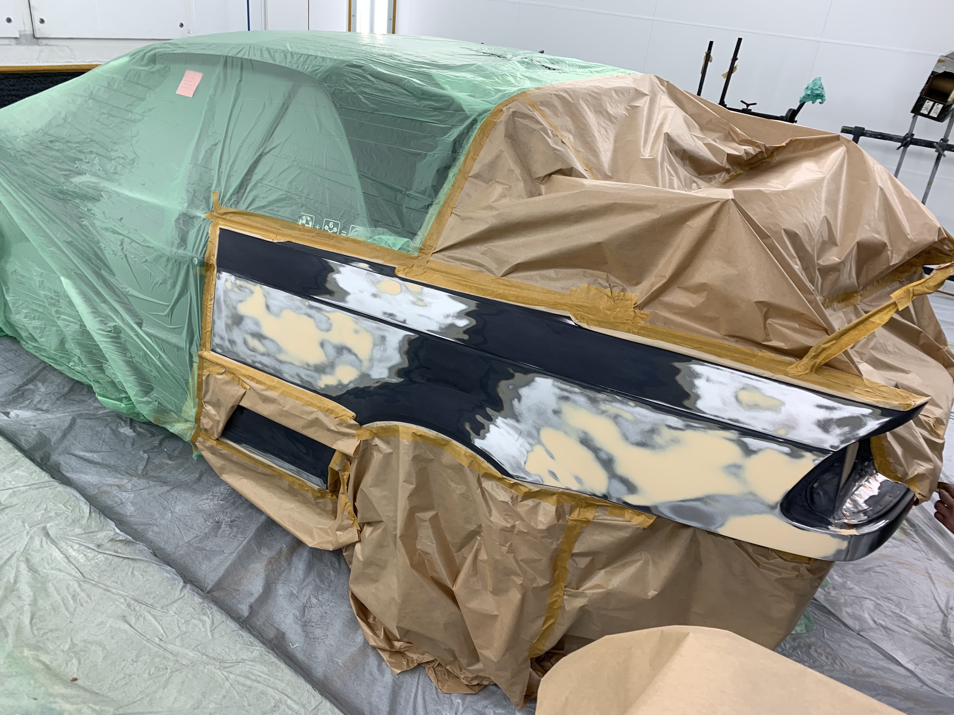

Шпаклюем на эпоксидный грунт. Защита от коррозии во главе угла!!!

А дальше пошли косяки. Перепутал пропорции грунта с отвердителем и в итоге загрунтовался мокрый по мокрому вместо наполнителя.
