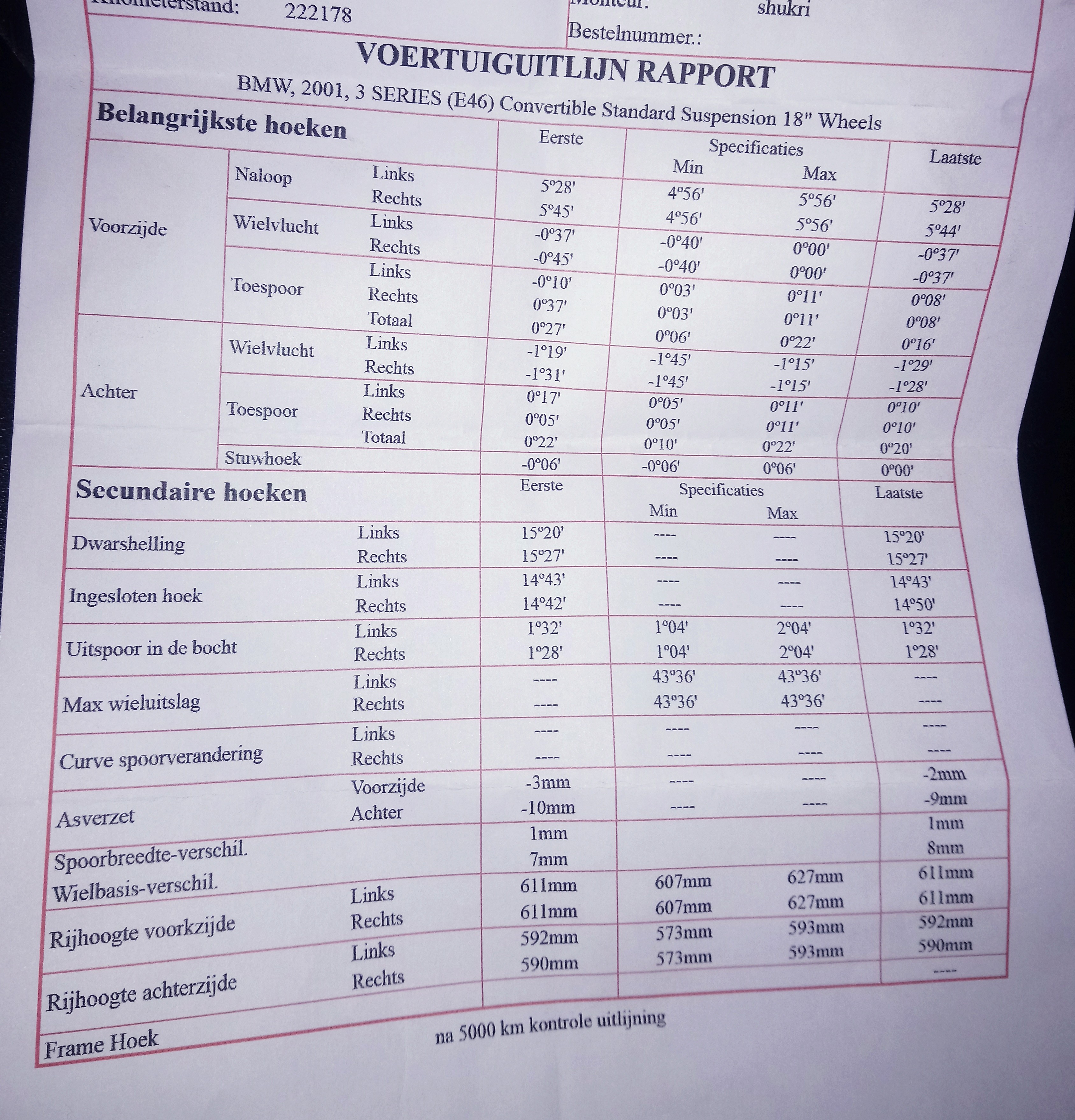

вот такую бумажку дали.
есть предположение что надо подождать. пока новые рычаги разносятся

Кастор - это угол наклона стойки передней. Чем он больше, тем четче рулежка.
У тебя или кастор в 0, или что-то с подвеской все-таки не так.
Сайленты, марка какая?
Я себе менял, п%зда рулю. Также начало как-то непонятно на него реагировать. После 130 начинало покидывать.
Сменил зайленты на z4m :cool: :cool:
Их смысл в том, что они эксцентриковые, и увеличивают кастор. А я так полагаю, что сайленты, с которыми происходит такая хeрня, просто слишком мягкие, и рычаги в них "гуляют" (задняя опора рычага "болтается")

Продольный наклон...(кастор)
И на БМВ он заложен заводом и не меняется если:
-как в твоём случае(регулируемые сайленты)
-битая морда( ::xa:: )
-левые детали...
    • Сообщений 1941
    • Откуда: Одинцово-Кубинка
    • Репутация: 600
-левые детали...
Все верно!
Но, к сожалению, очень много зависит от сайлентов. Я не помню, какие брал, рычаги лемф, а сайленты не помню, не придал значения... Менял, т.к. шаровым пушной зверек.
Так что, ТС - я 98% уверен, что это хрeновые сайленты у тебя. Меняй, и лучше сразу на эксцентрик.
