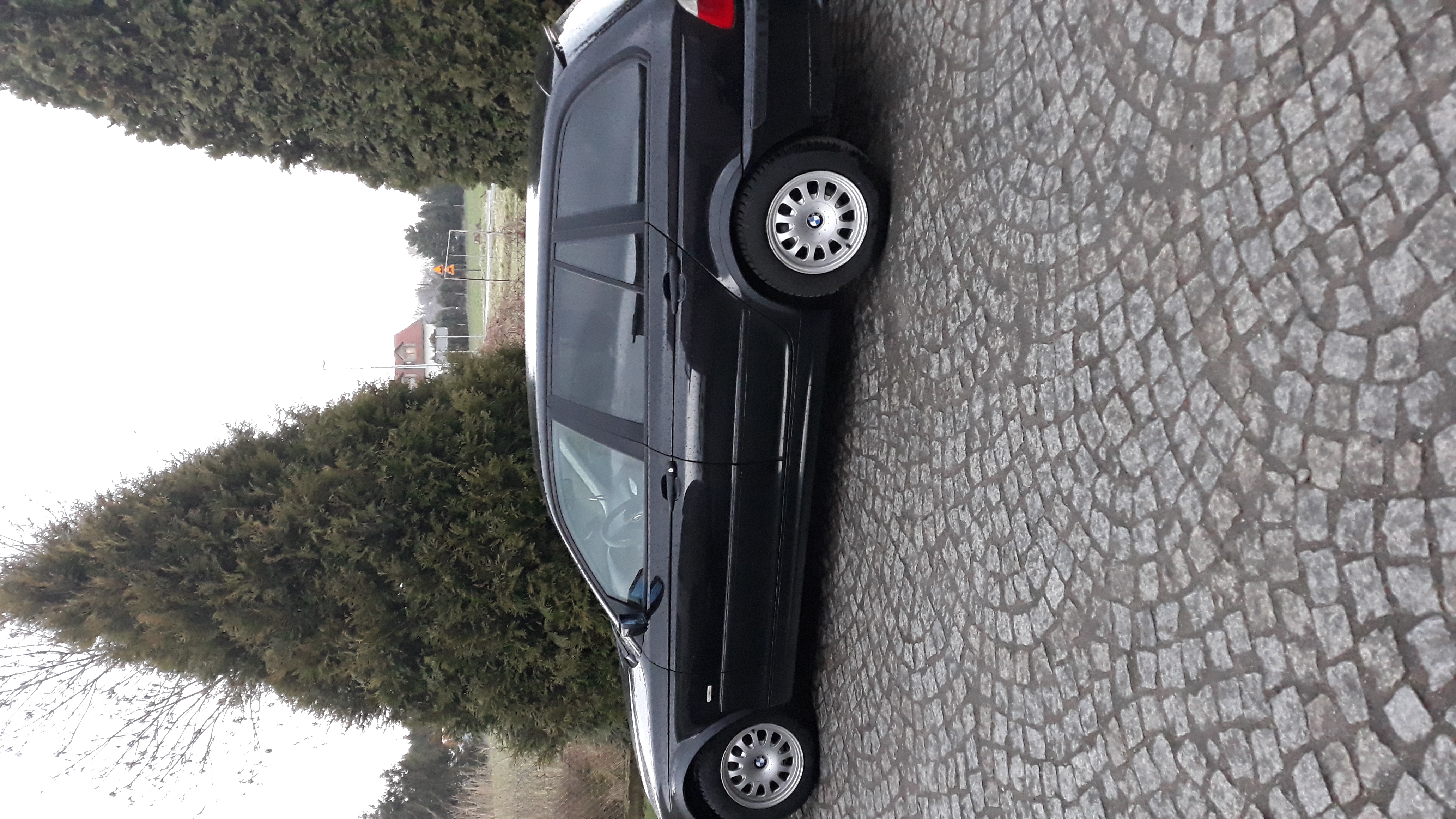

Прикольная машина, у меня была) фотка есть?
буду искать мастера чтоб на месте делал .транспортировать до какого либо сервиса только на лафета а это дороговато.
