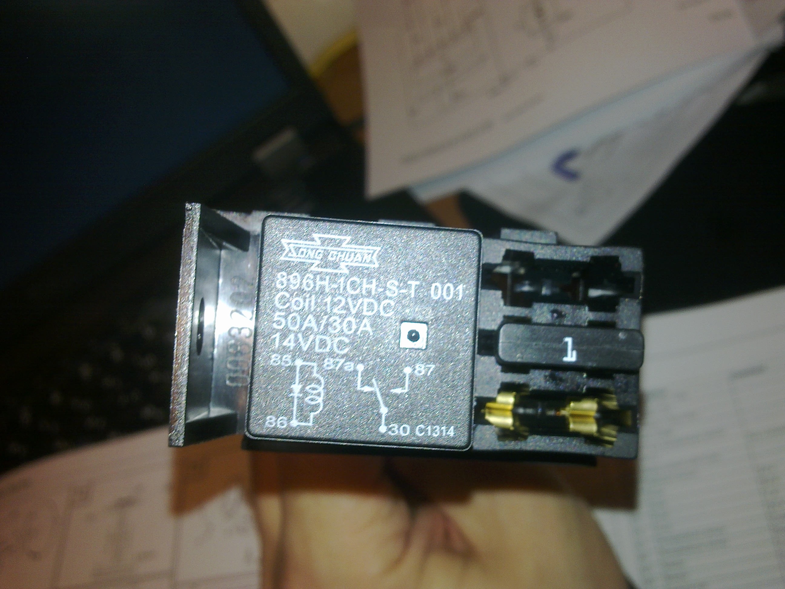

Есть варик глянуть какое релюшка лежит в комплете Вебасто? Ну точнее та что на управление печкой стоит
koshara :
5$ ::xa::
вот
    • Сообщений 414
Fedya316 :
вот
Спасибо. Это получается обычное 5контактоое реле? Ток со встроенным диодом? А есть фото сзаде как контакты расположены?
koshara :
нет

    • Сообщений 414
balboa :
А какая связь? Как ты номер реле нашёл?
    • Сообщений 414
koshara :
balboa :
Спасибо разобрался
Обычное реле не подойдёт так как другая распиновка и нет диода
Либо перепиновать колоду реле и ставить диод
