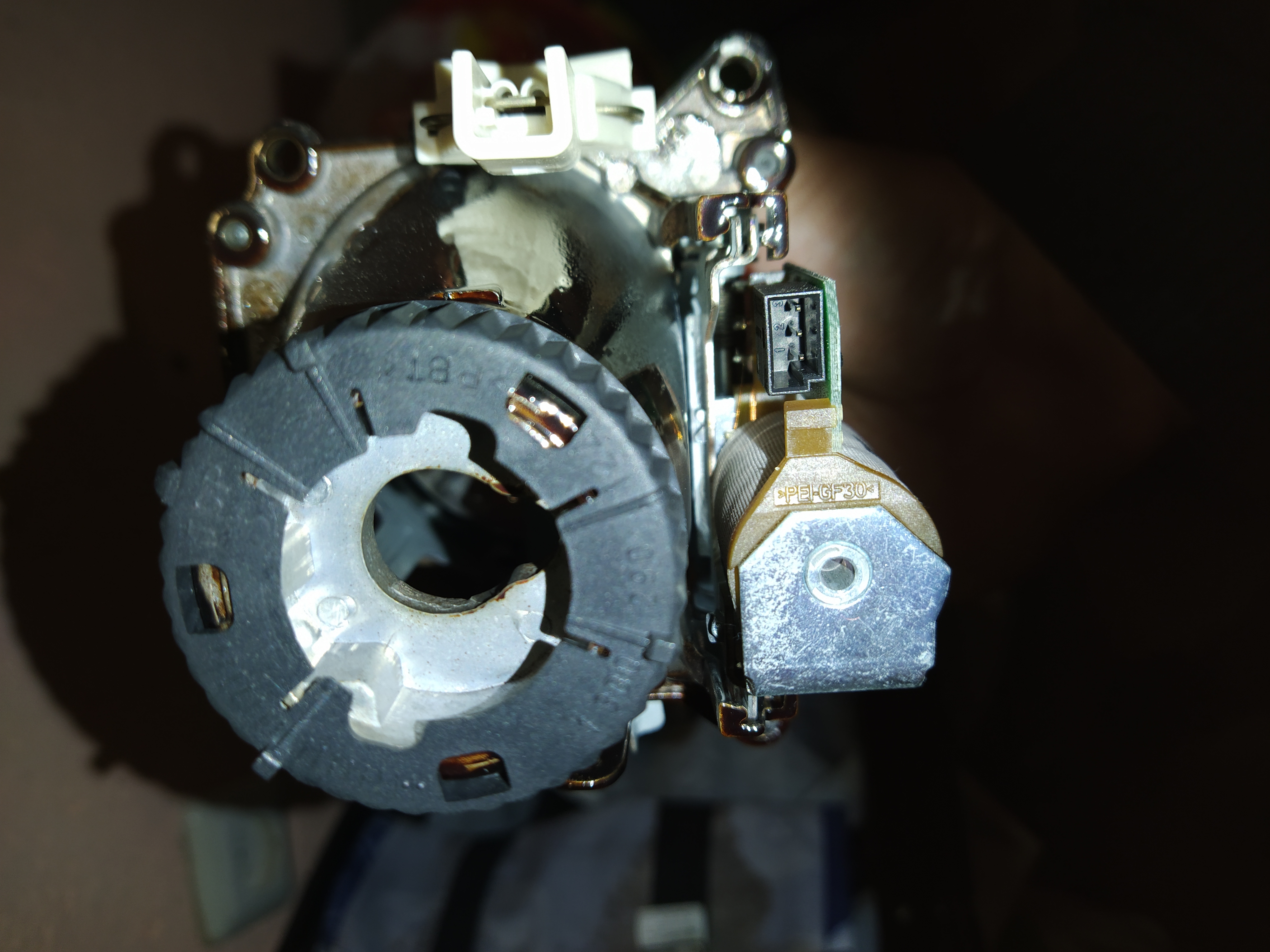

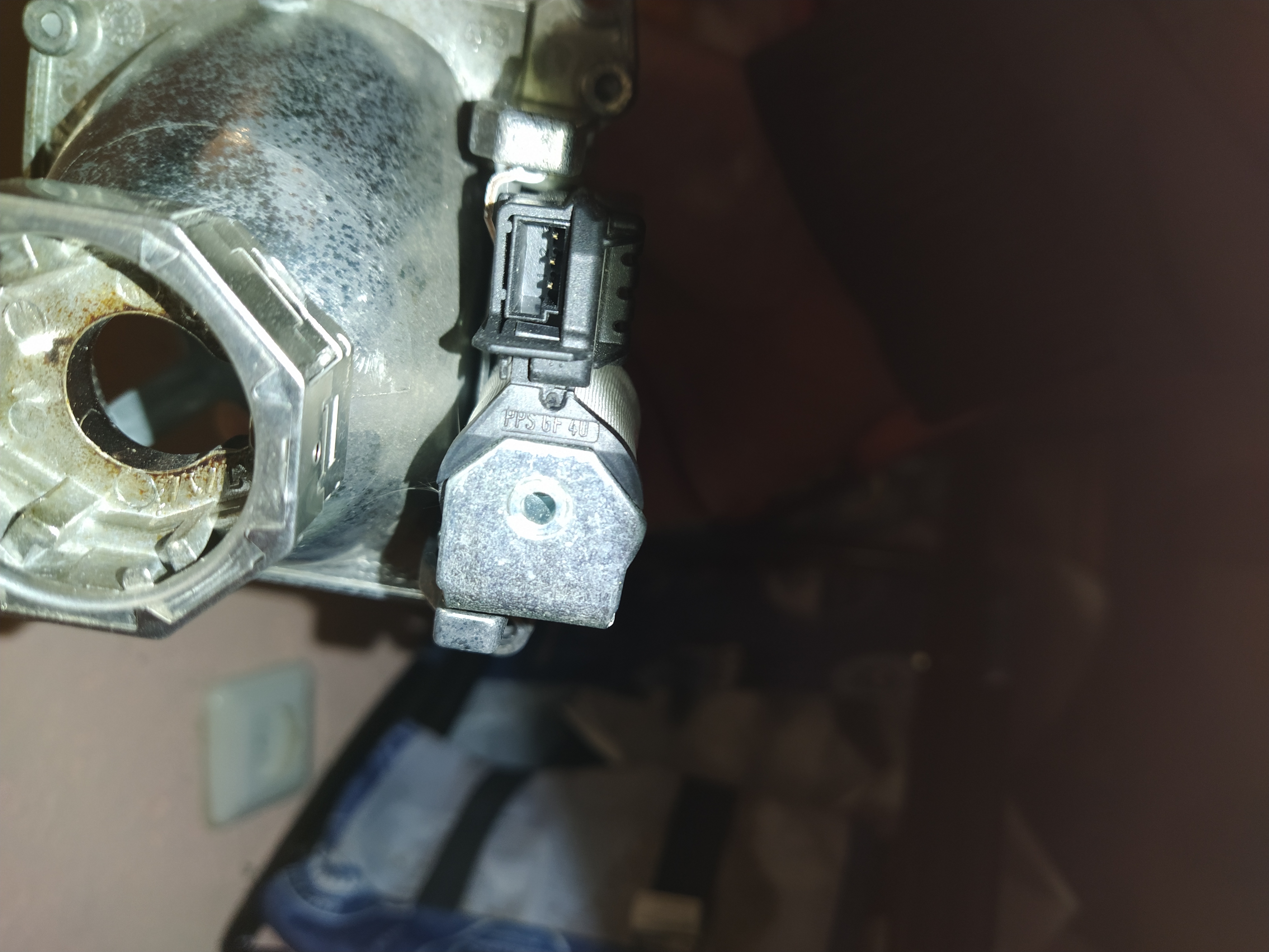

Брал у ТС линзы в сборе бош . В мае правда, но не суть. Руки дошли только сейчас до установки. Поменял в одной фаре пока. Поставил, помогал дальним. Новая линза шторку не поднимает. Во второй фаре со старой линзой штора поднимается. Походу придется разбирать опять и ставить свою линзу назад, заменю только отражатель. Как проверить вторую линзу до сборки фары и установки?

Ingineer
дать + и - на провода шторки... полярность значения не имеет... ты еще проверь сколько у тебя в фаре проводов на шторку... часто идет 3 провода (сам неоднократно с этим сталкивался)... тестером либо контролькой выясни из этих трёх какие именно питание и туда подключай... и с первой фарой так же - собирай на сток проводку, не колхозь

Ingineer :
+ и - подай и проверь. шторы бывают 2 и 3 контактные. у тебя какие ?

Вроде одинаковые по колву штырьков
Комментарий к файлу: Твоя линза
Комментарий к файлу: Моя линза

На второй тоже штора не работает. Буду перекидывать новые отражатели на старые линзы((

Ingineer
всё там наверняка работает! питание просто подключи нормально

    • Сообщений 6934
    • Откуда: Севастополь
    • Репутация: 2503
Что значит нормально? Перекинул свои шторки и теперь работает нормально. Получается купил отражатели за цену линз и одну фару пришлось 2 раза снимать и разбирать.
    • Сообщений 4681
Тоже склоняюсь к тому, что все рабочее, просто пины в другой последовательности в штекере расположены. Когда то Давным давно сталкивался с такой же проблемой
    • Сообщений 6934
    • Репутация: 2503
Когда одно снял, другое поставил и оно работает - это рабочее. Если не работает - не рабочее. Все очень просто.
    • Сообщений 4681
На е46 так не бывает, обязательно поипстись надо :???:

Ingineer
ну заказал бы тогда установку у Володи сразу и всё... раз сам не допонимаешь как подключить правильно шторки
