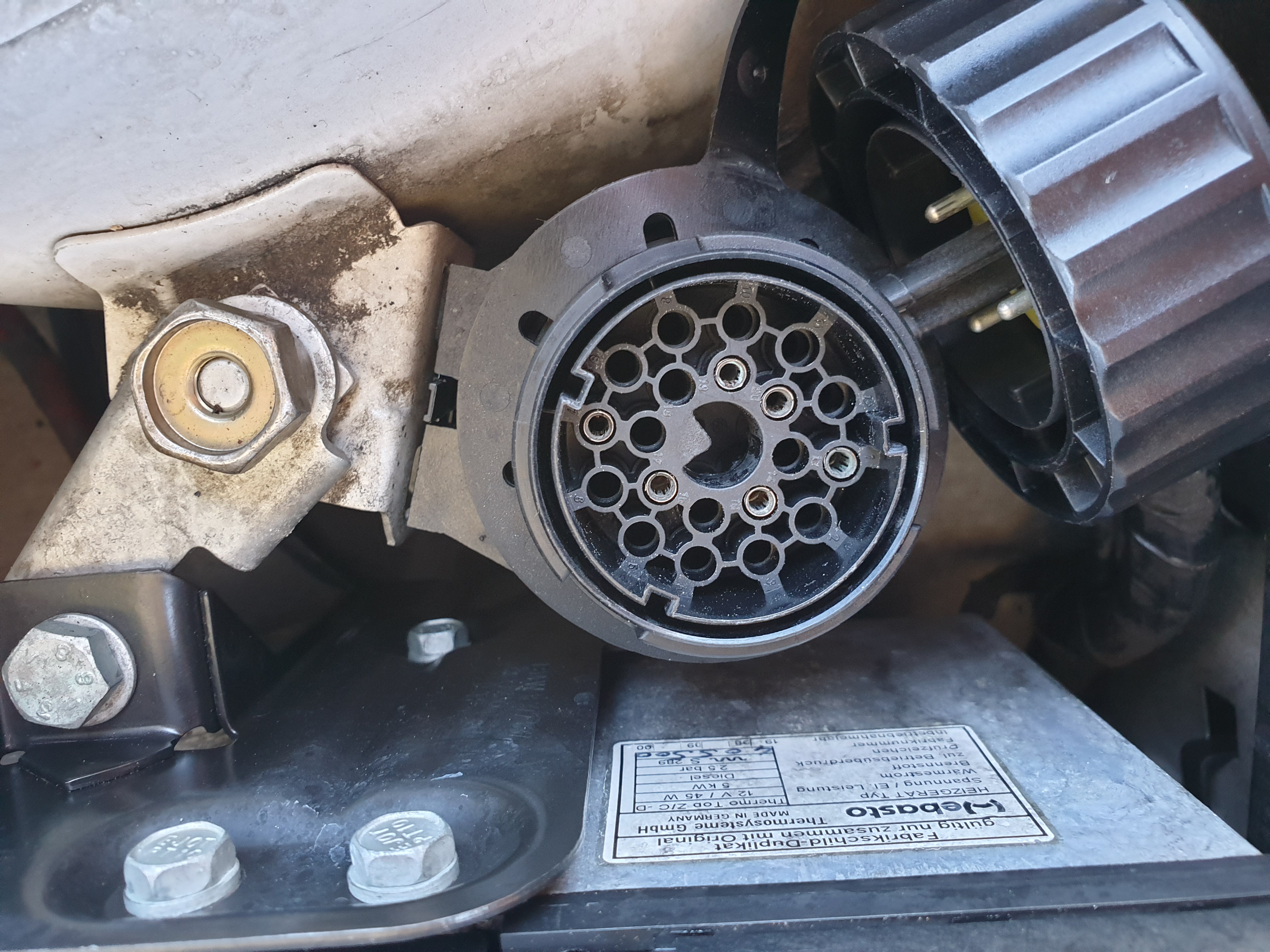

OBD не могу подключить круглый разъем и у меня почему-то в нём только 6 клемм купил переходник на 16 пин на все программы пишет что устройство не подключилась к двигателю
Чем читаешь?,и у тебя точно нет разъема под рулем?

Виталя! Вин кинь хотя бы с обд разъёмом разобраться для начала
Нет нету разъёма под рулём ни в бардочке только под капотом
Смотрю разъёмы на форумах у всех от 8 клеммы в разьеме и выше а у меня только 6

Ну пины нужные на месте,проверь +-,переходник прозвони.. хотя и гавноэльм запросто может не видеть мозги.
