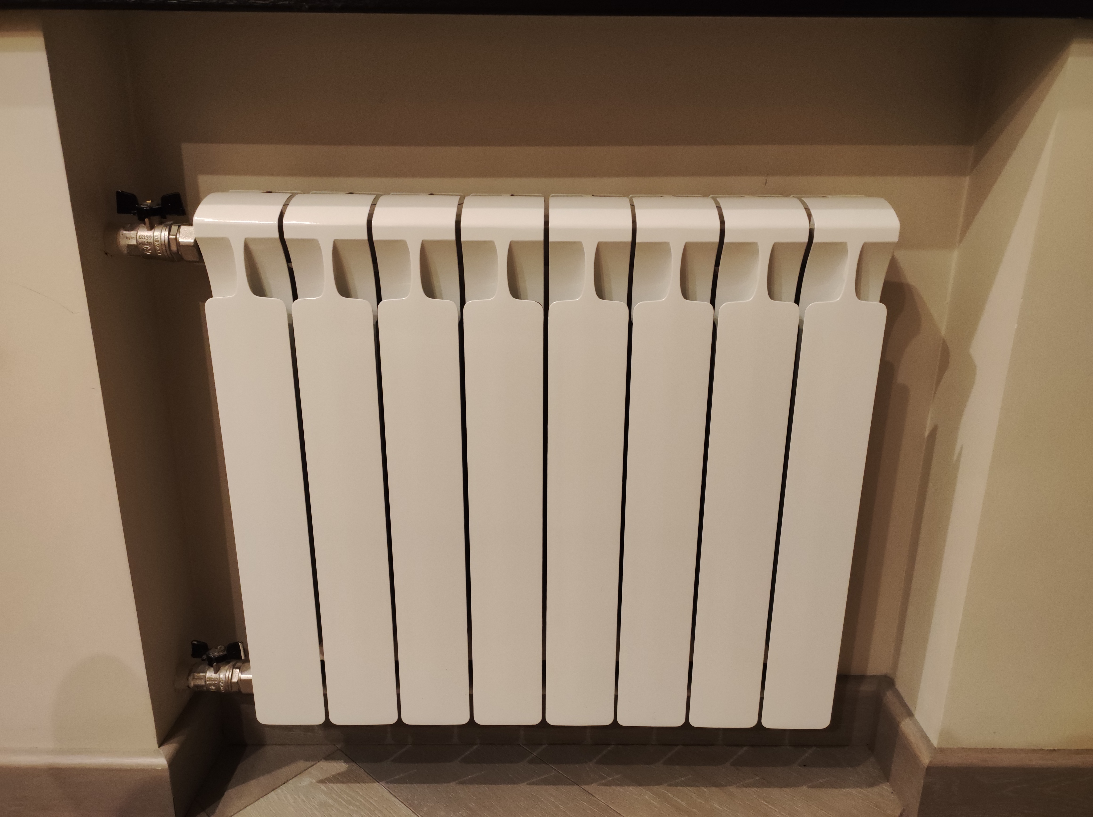

Короче, проблема в следующем..
Многоквартирный жилой дом, старый, ЦО.
2 этаж, 1 радиатор не греет ни в какую.
Выглядит это так:
верхняя подводящая труба холоднее нижней (обратки), сам радиатор теплый только в первых 2-3 секциях.
Шаровые краны исправны, радиатор промыт, воздушной пробки в радиаторе нет,
при снятом радиаторе из обоих кранов валит вода будь здоров..
Складывается впечатление, что давление обратки слишком высокое и нет в радиаторе положенной движухи.
На 1-ом этаже в этом стояке радиатора нет, только 2 трубы стояка - может ли это быть причиной? Предположение нелепое, на мой взгляд, но есть одно но: в другом стояке, где у меня нет радиатора, у него такая же история..
Или всё же в подвале ЖЭКовцы что-то накосорезили?

В радиаторе много секций?
8
fantom :
система однотрубная или двутрубная?
2-х: подача и обратка.

С картинкой всё понятно бессомненно.. )
