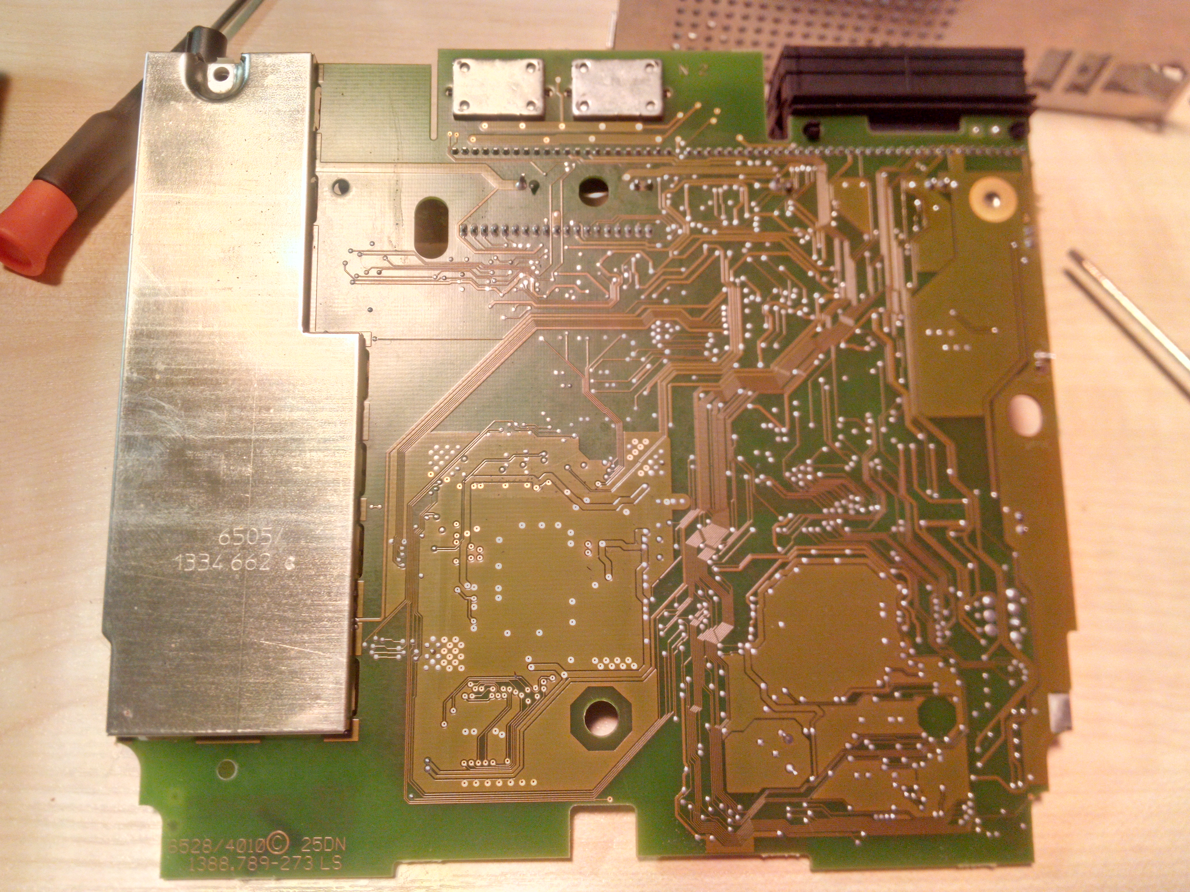

Интересно, какая мощность у BM54 в стоковом варианте? Разобрав магнитолу business увидел там микросхему усилителя TDA7385, судя по даташиту, она выдает 18.5w на канал при напряжении 13.2в и 4 омных колонках. Видимо у professional чуть мощнее усилители в районе 20-25w на канал. Поэтому думаю поставить послабее что-нибудь например TDA1552Q, у нее 22w на канал.
Кстати, получилось подпаять микросхему прямо на плату, только надо будет выштамповки на корпусе подровнять. Выглядит ужасно, но работает так же, как если припаивать к микросхеме провода.

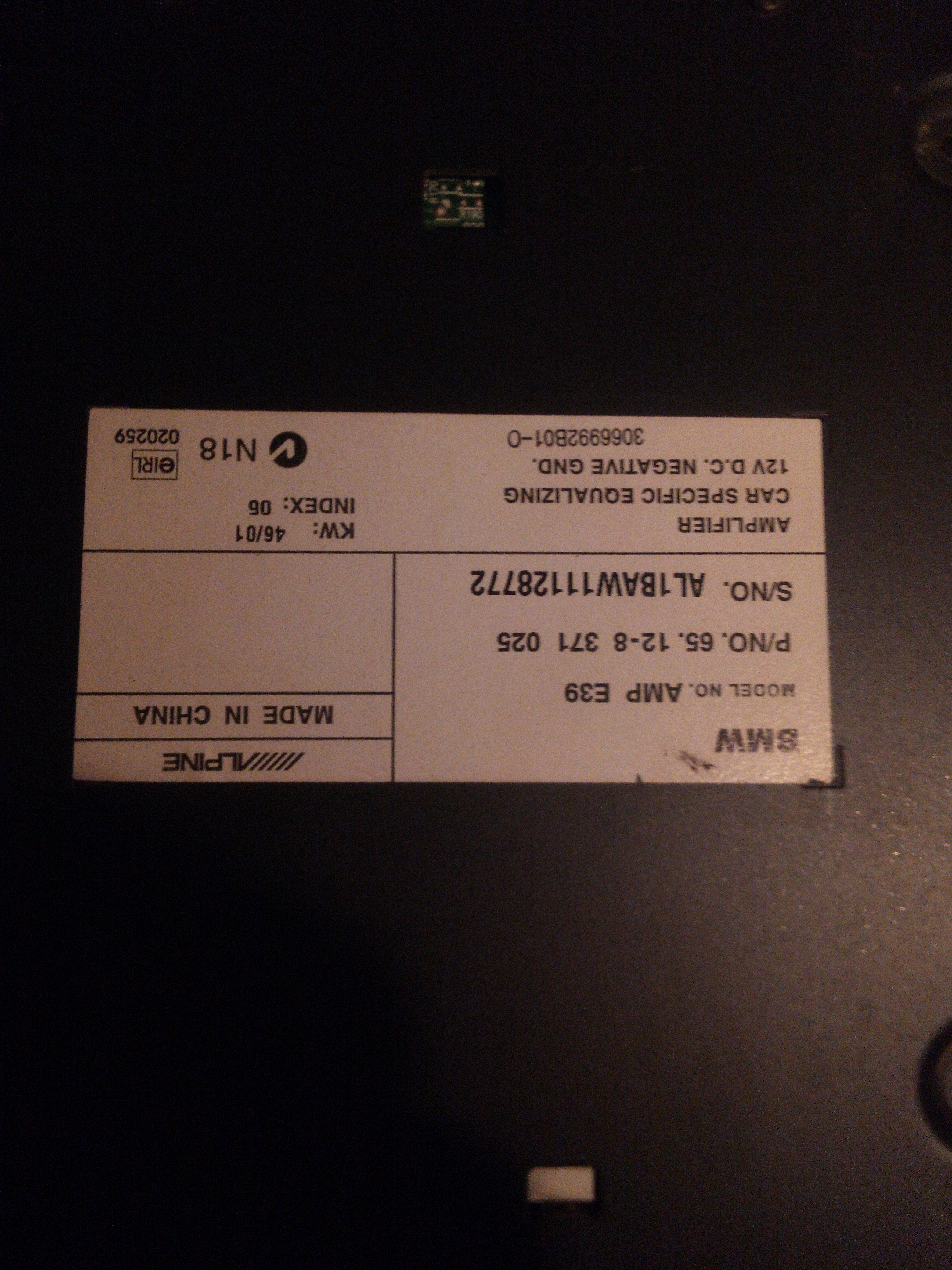

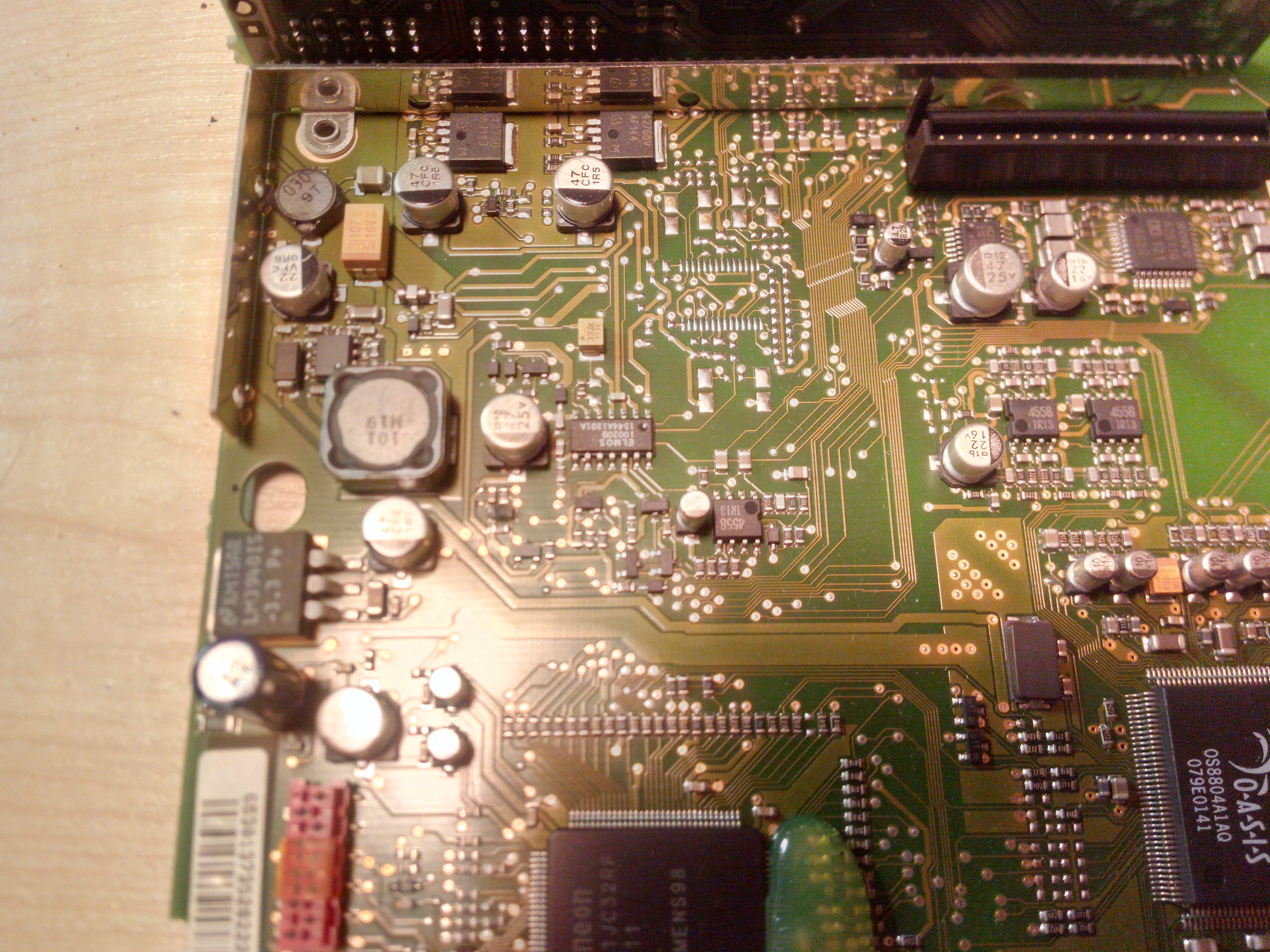

Народ всем здрасьте!
Есть вот такой мафон, и вот такой усь. Хочу подключить саб. Линейных выходов под саб естественно нет. Колхозить всякие блоки по типу преобразователи сигналов с колонок чёт не хоца. Хоца именно выпаять сигнал как пологается. Вопрос: Откуда выпаивать линейники для саба. С паяльником дружу хорошо если чё.
