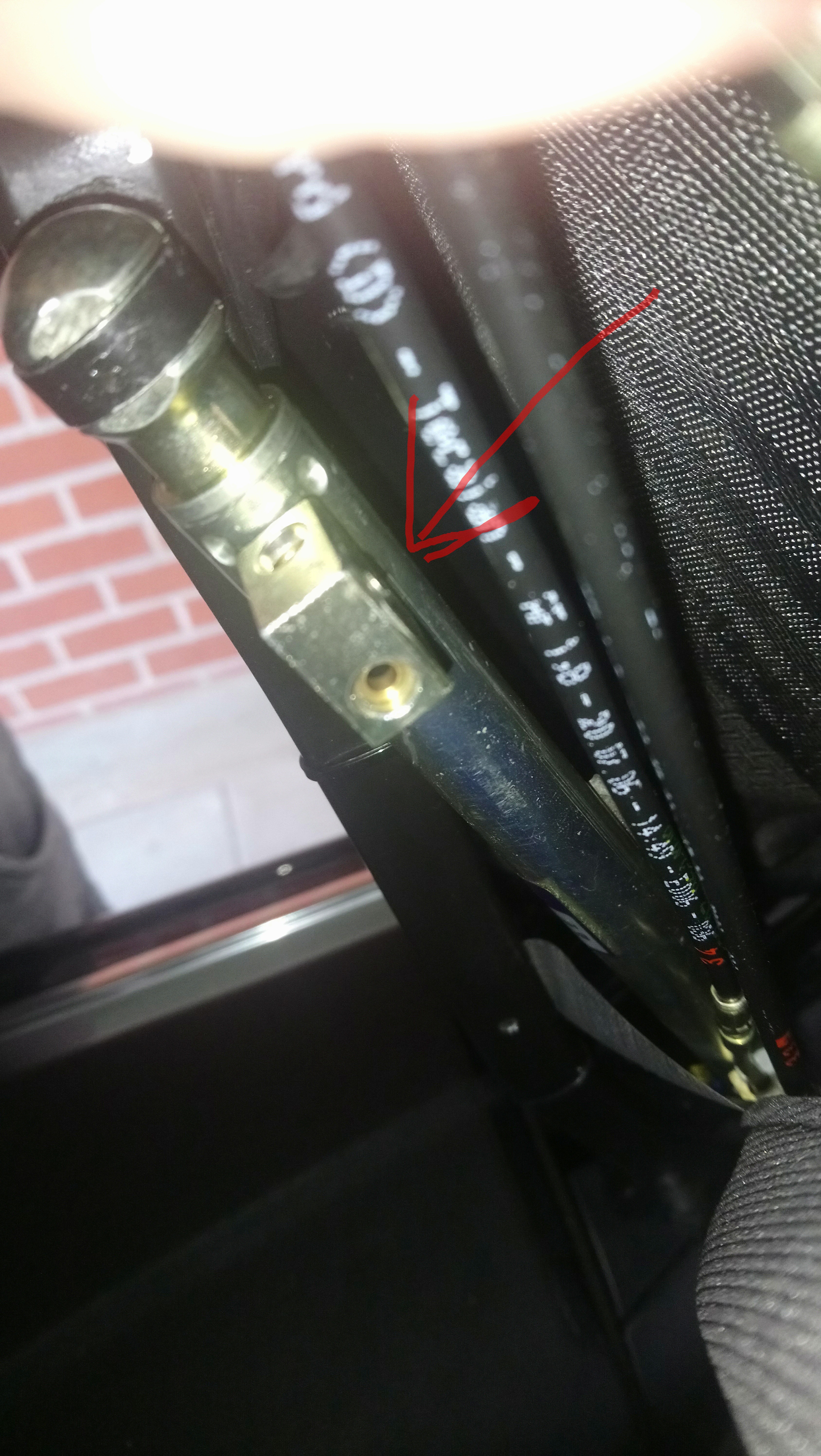

в крепление цилиндра, сквозное отверстие 20мм винт 10мм, щляпка оторвалась. думаю как бы выкрутить теперь

вообщем на цилиндре блок, в него вставляются 2 трубки, сверзу железка клипса чтоб их держать. и потом сверху винтик держащий железку на своем месте.
я открутил трубки вынул, поставил на новое место цилиндр, вставил все, закрутил, с запасиком видимо. понял что трубки немного нетак идут, решил открутить, и тут шляпка сорвалась. уже украл на работе подходящий винтик. думаю как теперь окуратно старый вывентить

вот это отверстие

popapogulala :
вот это отверстие
Где отверстие то?

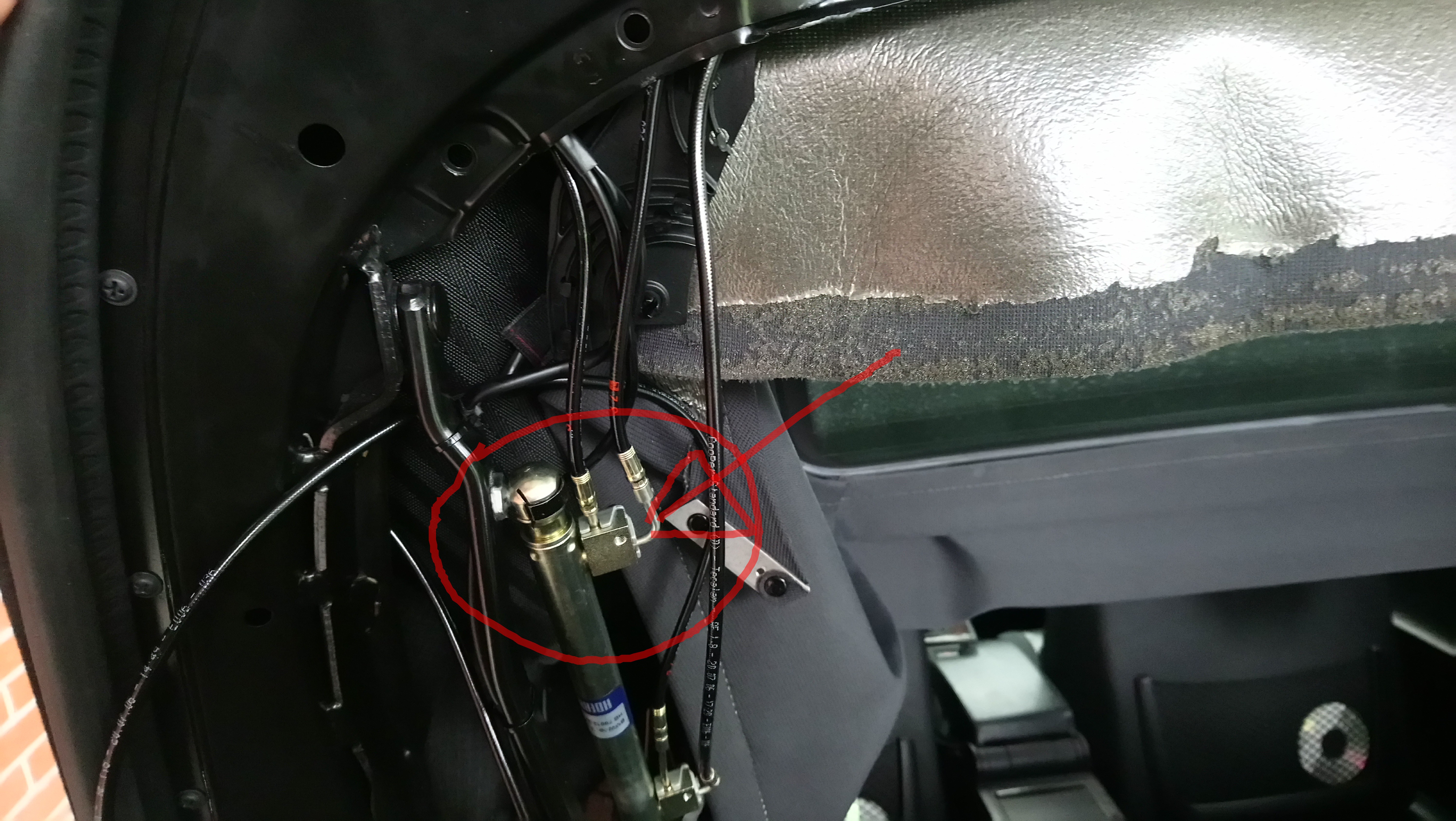

вот
    • Сообщений 204
    • Авто: е46 320ci 2001
    • Откуда: Бельгия, СПБ
снял немного цилиндр. натфилем сделал надпил, выкрутил. скрутил все снова обратно. не могу только разобратся с креплением, пластмаской. как же я уже ненавижу эту пласмаску.
закрутил в нее 2 винтика, еше 2 надо закрутить, закрутил уже 3/4 до 4 того не добратся. складываю крышу в поисках возможности докрутить винт и сцццццц! пласмаска поганится, крыша назад не поднимается. стою думаю да как так то ьак, ну пласмаска понятно но обочто и как она так. немогу крышу закрыть, спать уже пора, точнее предсонные процедуры.
в итоге нашел какоито жирный винт что всю малину портит

вот этот жирный винт все портил, он обратно не вкручивается почему то и свободно болтается, тоесть задвинул его внутрь, покрутил не закручивается и сложил крышу.
