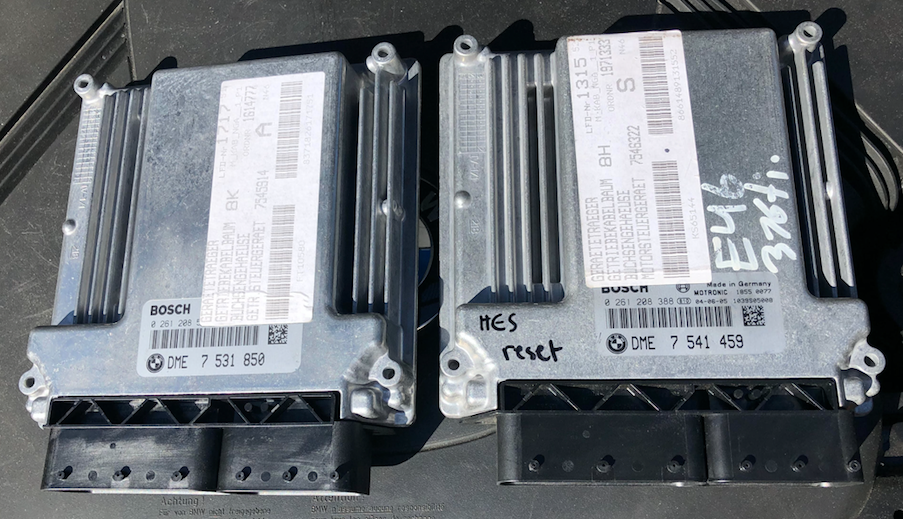

Авто: 318i 2004 года, движок N46B20A, автомат. Партномер DME 7531850, оригинальная прошивка 7541946.
Донор: 316ti 2004 года, движок N46B18A, ручка, VIN KS65144. Партномер DME 7541459, оригинальная прошивка 7546320.
Нужно поставить блок от донора на мою 318i. Подключил его пока на столе. И возник вопрос, взаимозаменяемы ли эти блоки в принципе.
Если верить каталогу, последняя прошивка для DME N46 на ручке - 7563942, для автомата - 7563946. Но WinKFP не дает мне залить в донора прошивку 7563946: ошибка "Wrong ECU hardware number 7563330 (BSU not possible)". Прошивка 7563942 пролилась без проблем.
Посмотрел по файлам, используемым WinKFP - там указано, что прошивке 7563942 соответствует hardware number 7563330, а 7563946 соответствует номер 7563328. При этом модель (MEV9N46) и распин у обоих блоков одинаковый.
Может кто-нибудь объяснить, что конкретно означает этот hardware number в данном случае? DME от автомата и от ручки как-то отличаются схемотехнически? Или железо там одинаковое и можно просто пролить нужную прошивку через Expert Mode?

Вручную конечно. Посмотрел по каталогу, какая последняя прошивка под мой двигатель и трансмиссию, и через меню выбираю нужную модель блока и нужную версию прошивки. Автоматически KFP выбирает прошивку под ручку.
NCS этот ЭБУ кодировать не может - ему нужно сначала подгрузить информацию из приборки или LCM/LSZ, а где я их ему возьму, если у меня голый ЭБУ на столе подключен :) На следующей неделе придет бобер, попробую им конечно, но что-то мне сдается что проблема несколько глубже, чем кодировка. Я бегло прошелся по доступным для чтения областям в Tool32 - этот hardware number, на который WinKFP ругается, в блоке в отдельном неизменяемом поле записан.
Еще раз, пролить прошивку принудительно через Expert Mode я могу, но вопрос во взаимозаменяемости блока с машины от ручки на машину с автоматом.

в етк в незакодированном эбу одинаковые номера или нет?

Это меня как раз не смущает - я уже выяснил, что блок с партномером 7541459 ставился на оба мотора, и B18, и B20, но исключительно на "ручку". На автомат ставился другой партномер.
О! Спасибо за наводку. Для "Базовый ЭБУ" номера одинаковые, что для донора, что для оригинала. Причем и для ручки, и для автомата номера все равно те же.
Если я правильно понимаю, это как раз и есть ответ на мой вопрос, и железо там таки одинаковое.
ну да
если номера одинаковые, остается только прошивка

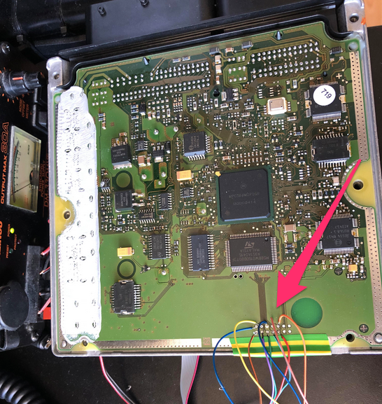

Всем спасибо за подсказки! Особенное спасибо Fedya316 и STR8 :) В итоге оригинальный блок DME я решил все же не курочить от греха подальше, чтобы не остаться у разбитого корыта.
Поэтому принудительно прошил блок-донор через WinKFP в Expert Mode прошивкой 7563946 для автомата, и нагуглил дамп флешки от такого же, как у меня, 318i того же года на автомате с N46B20. После чего HEX редактором затер в дампе ISN, поменял VIN на свой и K-Tag'ом залил в донора. Инпа на столе его увидела и показала "правильные" VIN и партномер.
Дальше я поставил новый блок на машину, через Rheingold сделал синхронизацию EWS-DME для варианта "новый DME", выполнил обучение VVT и затер все ошибки. Машина завелась. Снял донора, считал еще раз K-Tag'ом и увидел в нем прописанный ISN, так что способ затирания ISN значениями "FF FF FF" и последующей штатной привязки DME как нового вполне действенный. Фото обоих блоков (слева родной, справа донор):
Теперь вопрос. Нужно ли мне после всех этих манипуляций сбрасывать адаптации DME, и если да, то все или какие-то конкретные?

Бобер - не может. Нужно сливать fullflash с блока, такие вещи через OBD не сделать, по крайней мере для MEV9N46. Это делается путем вскрытия блока и пайки 10 контактов к BDM интерфейсу.
Дальше юзается любой совместимый программатор, у меня это был китайский K-Tag, чтобы слить дамп. В дампе ищется ISN и вместо него вбивается "FF FF FF", после чего заливается обратно в DME - всё, блок считает себя новым и можно привязать его Райнгольдом к любой машине, значение ISN будет при этом скопировано в него из EWS.

K+DCAN для чтения/записи этих конкретных блоков не нужен, работа идет только по BDM.
