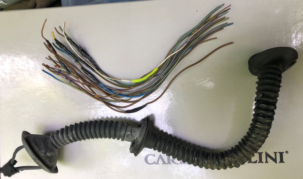

Заменил проводку...
Комментарий к файлу: Старая проводка
Комментарий к файлу: Под номером 3 Схема.jpg Схема.jpg [ 26.11 KIB | Просмотров: 7821 ]
Комментарий к файлу: Ремонтная проводка

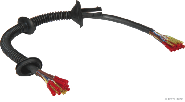

Тут вот, артикул 51277061
http://www.herthundbuss.com/ru/new/onlain-katalog.html
Там фото этого жгута, вопрос тем, кто видел в-живую, там действительно двойная втулка? и она еще типа куда-то втыкается, судя по окончанию втулки? И смутило название (дверь задняя)...

ivmm
На купе оч. похожа. Как на седане хз.

То есть она там такая же длинная эта гофра? А куда там одна часть ее втыкается (куда-то в кузове или в крышке багажника, ну хочу понять где перед а где зад этого жгута :))?

ivmm :
У меня на седане такая как на фото:
Первая часть между крышкой баг. И кузовом, и вторая часть проходит в стойке, и дальше уже на выход.

ivmm
На купе да. Та хрень что с усами торчит в самом багажнике сверху справа за обшивкой.

-=SL=- :
ivmm
Ясно, спасибо, похоже придется заказать, иначе вода будет в крышке багажника, у меня сама гофра разрезана вдоль.

Заказал ремонтную косу, чтоб не загадки про что-то неработающее в крышке багажника разгадывать, а ездить, и не смог придумать, чем заменить гофру между крышкой и кузовом, а в дождь там вода... В оригинале эта гофра только вместе с косой идет, как я понял.

Заменил косичку проводов, дошли руки, часа 2 делал... Хотел фотки воткнуть, но они добавляются через жопу. Тарик, кнопка добавления картинок [censored] такая большая? Типа чем больше, тем вероятно кто-то воспользуется этой кривой херней? Если на шестерке написать большими буквами BMW, то она не станет BMW.
