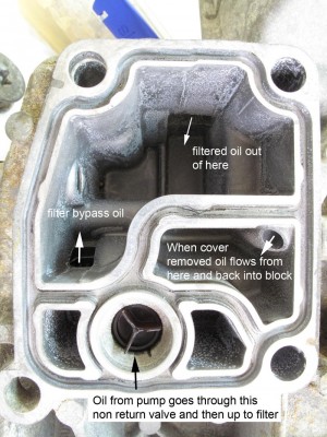

заинтересовали этой темой. давайте попробуем разобраться:

есть пара картинок с описанием системы

    • Сообщений 12353
    • Авто: BMW 330Ci
    • Репутация: 5496
из окна 2 приходит масло с помпы после встроенного рдм (регулятор давления масла)
масло давит на байпасный клапан и в 2 соседних окна. через клапан масло идет вверх, в фильтр.
там оно попадает на внешнюю сторону фильтра, продавливается внутрь и попадает в верхнюю камеру первой картинке. в нее же вкручен банжо болт ваноса.
справа есть маленькая дырка. когда крышку маслофильтра снимаете, открывается окно, через которое масло из фильтр убегает в поддон.
fuck oil economy. BMW

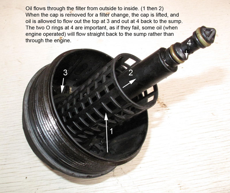

    • Сообщений 12353
    • Авто: BMW 330Ci
    • Репутация: 5496
на специально обученном рисунке отмечены 2 резиновых кольца под номером 4. именно они отвечают за то, чтобы масло стекало по этому каналу в поддон. амеры рекомендуют менять эти колечки хотя бы каждые 2 года, ибо когда они задрочатся, фильтр будет пустой, да и масло не дурак. оно пойдет лучше в поддон, чем лезть через фильтр.

    • Сообщений 12353
    • Авто: BMW 330Ci
    • Репутация: 5496
вот номера этих колечек 11427549573
