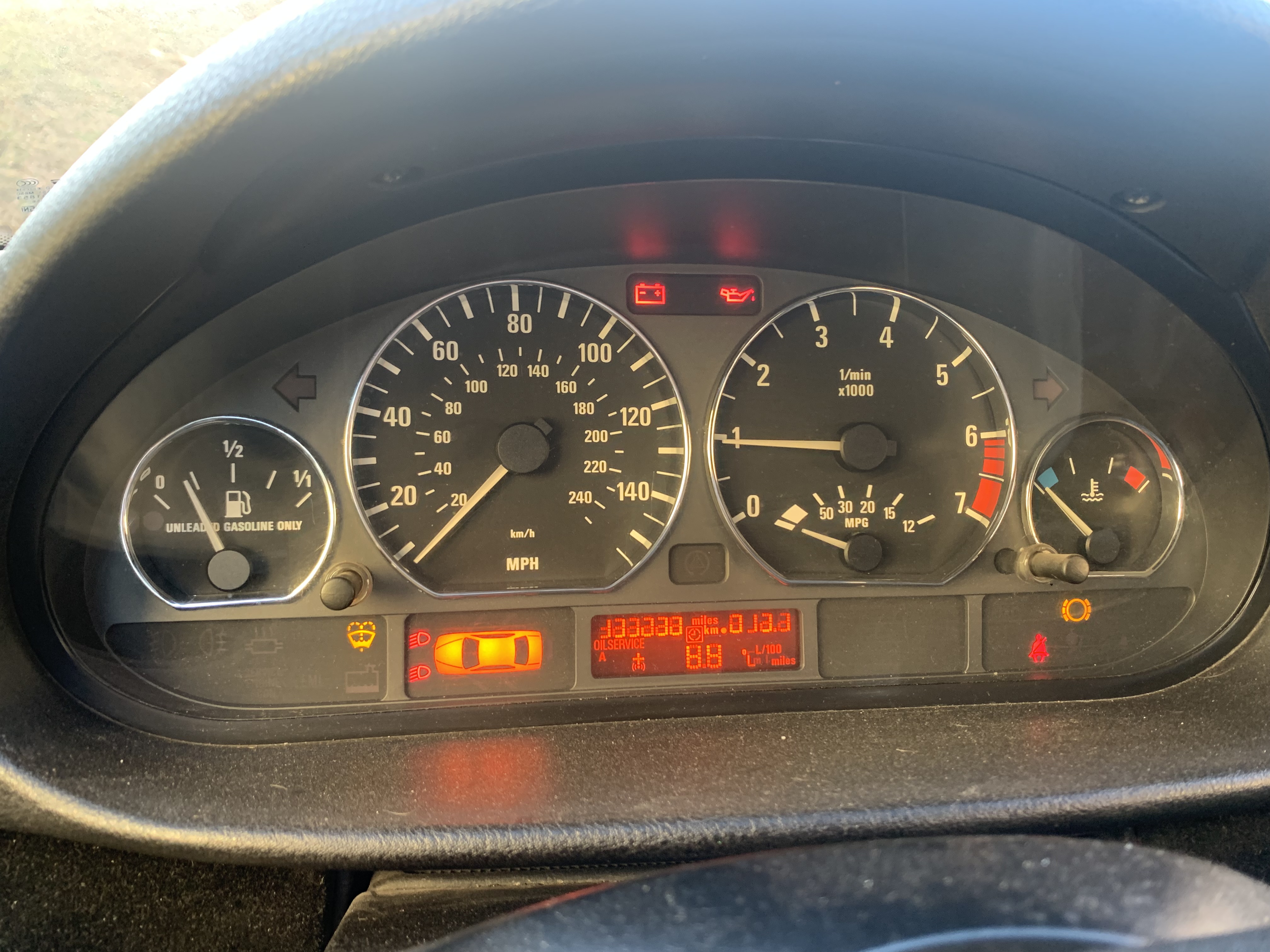

Доброго времени суток форумчане! Прошу вашей помощи, ибо уже не знаю что предпринять. Ситуация такова…
Машиной не пользовался 4 месяца, хранилась на неотапливаемом паркинге (под навесом). По окончанию зимы решил забрать. Зарядил АКБ, поехал на мойку, заправил, вообщем все положительные эмоции. После мойки поставил, с утра сел в машину и столкнулся с целым рядом проблем. При запуске двигателя на приборке загорелась (не потухала) индикация АКБ, давления масла, плюс отключалась магнитола и на бортовой консоли (где пробег и тд) пиксель стал нечитабельным будто бы битым. При выключении двигателя (в положении зажигания) магнитола функционировала. Решил проехаться, + нерабочий спидометр и расходомер, с перебоями работал тахометр (зависал на одном месте). Решил разбираться. Проверил подкапотку на предмет наличия влаги, предохранители, читал компом, поменял контактную группу, пробовал отключать приборку и магнитолу - ноль результатов. Теперь самое интересное - спустя еще сутки все прошло как и не бывало, за исключением пикселя на бортовом. В связи с этим вопрос! Что это могло быть? Из за чего это могло быть? Что делать с пикселями на приборке? Были даже мысли может все таки приборка уже свое отжила, но как она связана с магнитолой и почему все заработало само после простоя в несколько суток? Заранее спасибо!!!

В студию напряжение АКБ на заглушенной/заведенной
    • На форуме с 11 03 2024, 20:42
    • Сообщений 5
silwer
Запущенный 14,6
Выключенный 13,3-13,5
Нагрузка 14,1

Проблема решена, всем спасибо что отозвались!
    • Сообщений 18528
Что было то?
    • Сообщений 458
Чудо
Рекомендуем почитать на тему Проблемы с электрикой
    • Сообщений 2074
    • Авто: e46 323
    • Откуда: Ташкент
Юдо
    • Сообщений 5
Приборка была неисправна
