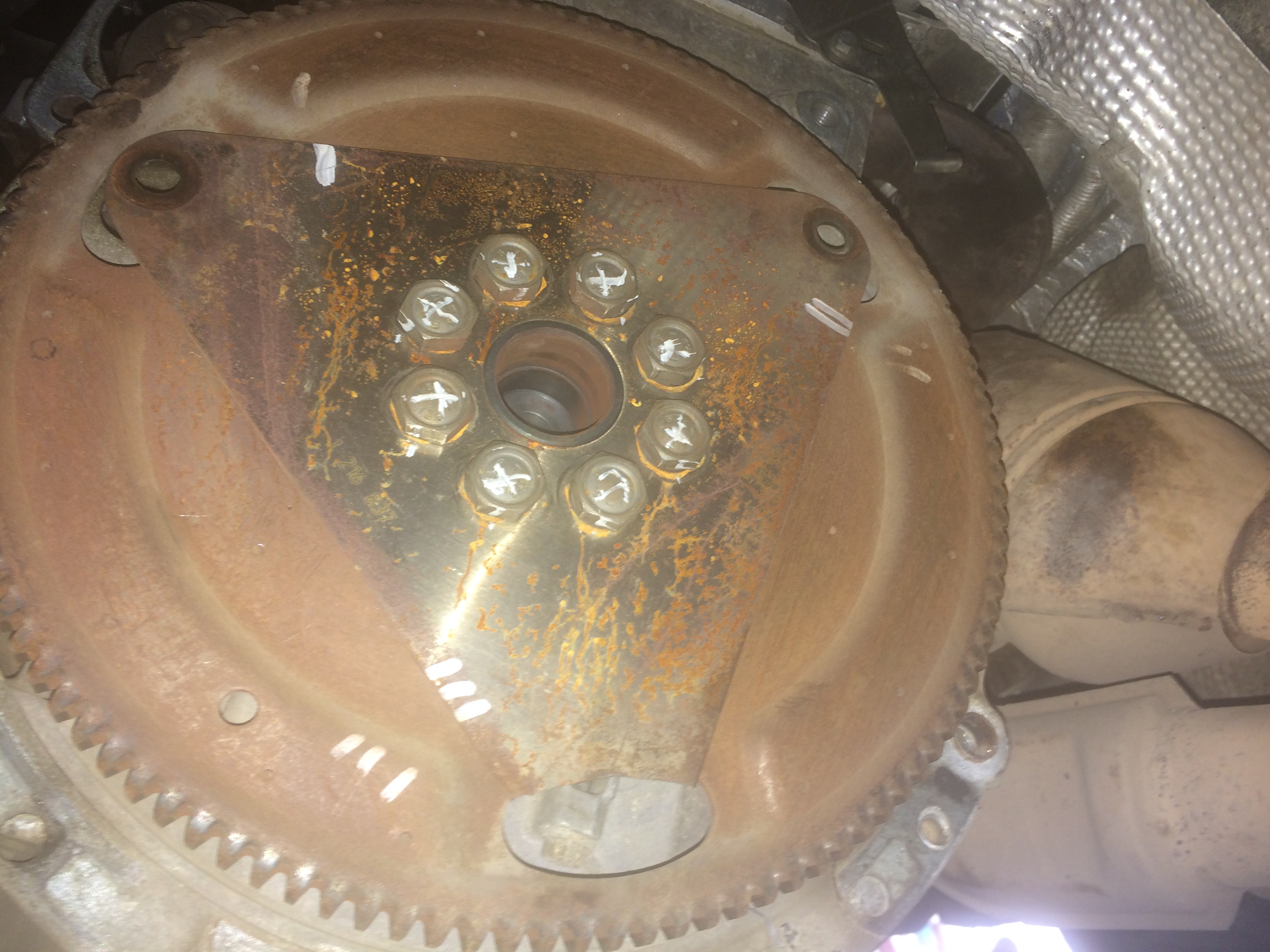

если коробка автоматная, то примерно могу сказать куда лезть
все будет [censored]
    • На форуме с 27 03 2015, 15:22
    • Сообщений 264
    • Авто: E46 m54b22 AT 2003 sedan
    • Репутация: 351
Бублик?
    • На форуме с 07 06 2016, 20:26
    • Сообщений 136
    • Откуда: Мос.Обл. г. Коломна
не бублик но рядом))
Сам тоже весь вечер мучался
Что это?
Пока нет звука, как чек по лямбдам вылез. Заменю на новые - посмотрим
