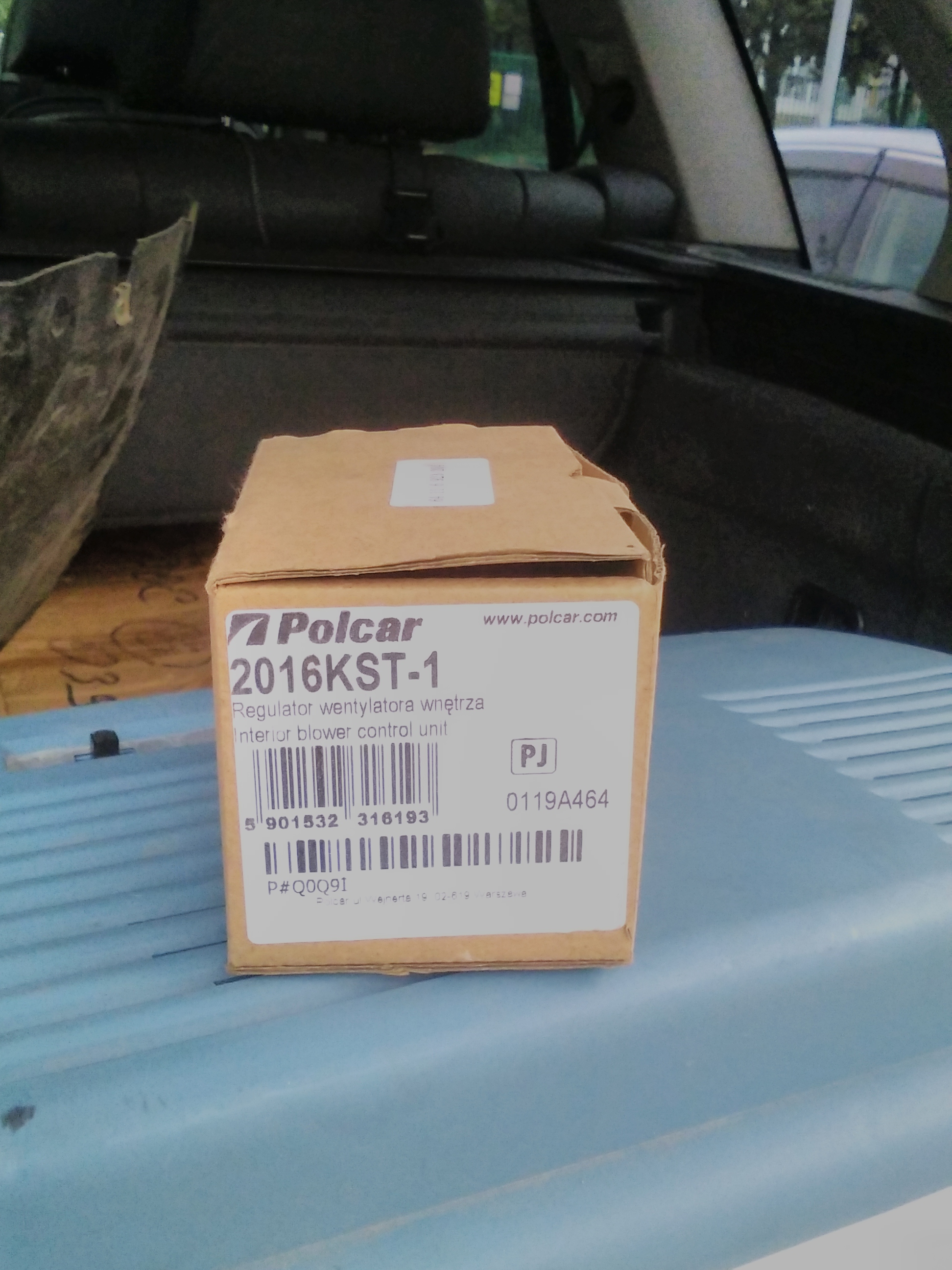

    • Сообщений 22027
Если нужно-гляну на коробочку-кажется пустую для чего то пристроил,номер там должен быть.В своих заказах не нашел почему то.
На тот момент лузар с тем,что я купил стоили одинаково-а махлеи/хелла не взял,т.к. в этот момент клубень продавал свой не нужный-там как раз маде кетай написано было.
А вот брал датчик охлаждайки новый хелла-пришел испанский.
