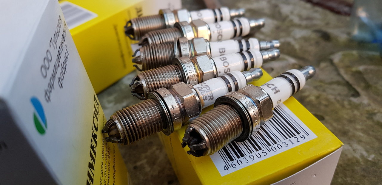

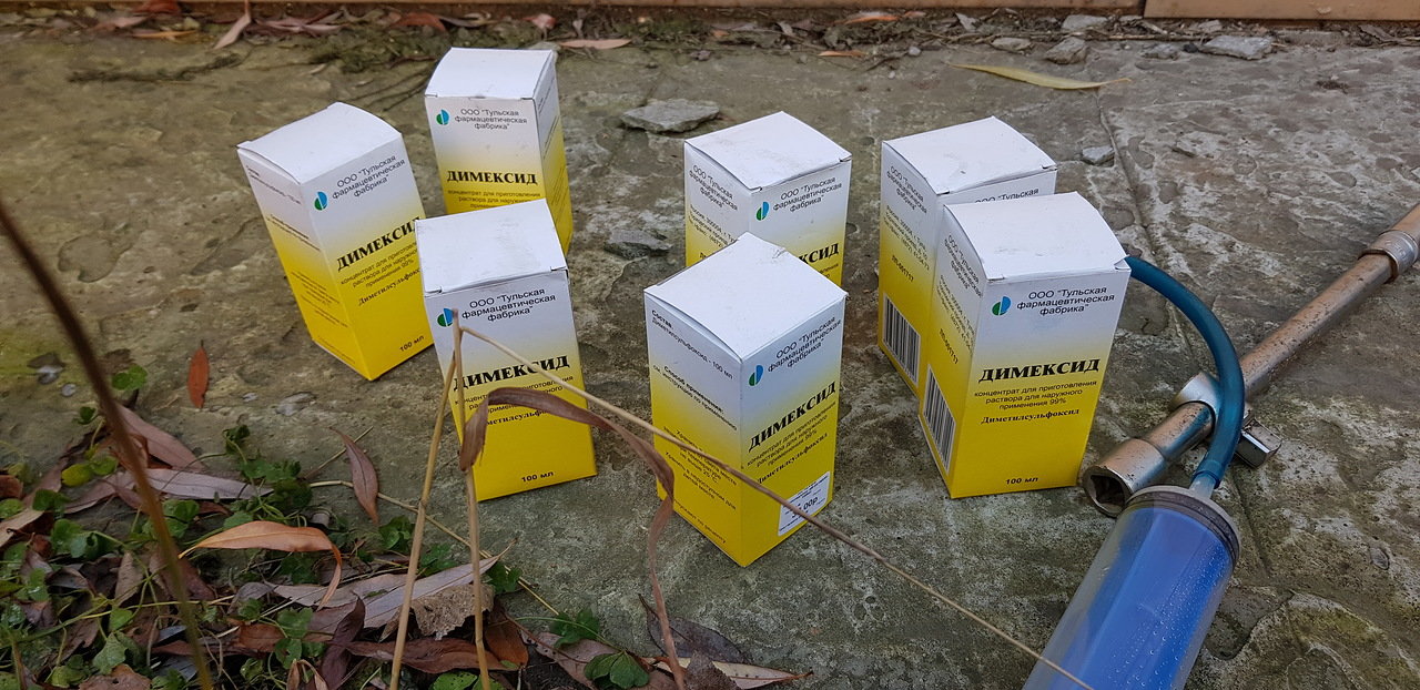

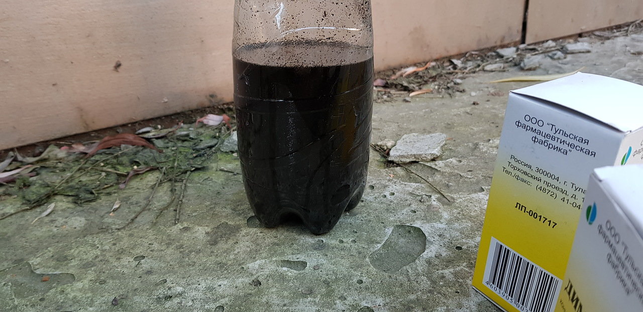

согласен с видео, хотя и не понятно, о чем оно. мотор перегрет, в нем стояла вода, там димексид уже ни на что не влиял. это как после дтп приложить подорожник.
в выходные делал раскокс по своему доработанному методу, позже напишу отчет с картинками и видео. участники моей группы в телеке уже посмотрели все:)
в кратце: димексид
по 100 мл в цилиндры на 30 минут
200 мл в масло на 30 минут
отмыл им же свечи
откачал из цилиндров 600 мл адовой жижи
свечи почистил и сполостнул ацетоном
масло с фильтром сменил
перешел на тайский идемитсу
пока мотор работает ровно, имхо изменился звук и улучшилась тяга. в свечные кольца видно блестящие поршни.
тыс через 10 опишу результаты.
но я предварительно тестил димексид на всех компонентах мотора, которые нашел от своего 2.2.
п.с. на д2 есть бортовик, где чувак заливает 9 литров масла и [censored] димексида в мотор. категорически не советую. даже проф промывки доливаются 200мл в масло. этого достаточно. димексид агрессивней, больше 200 мл лить не советую, могут опухнуть резинки, хотя надо испытывать.

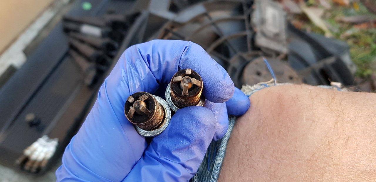

свечи прошли 80 тыс. что-то устал центральный электрод
у мистера ремня дела неочень
