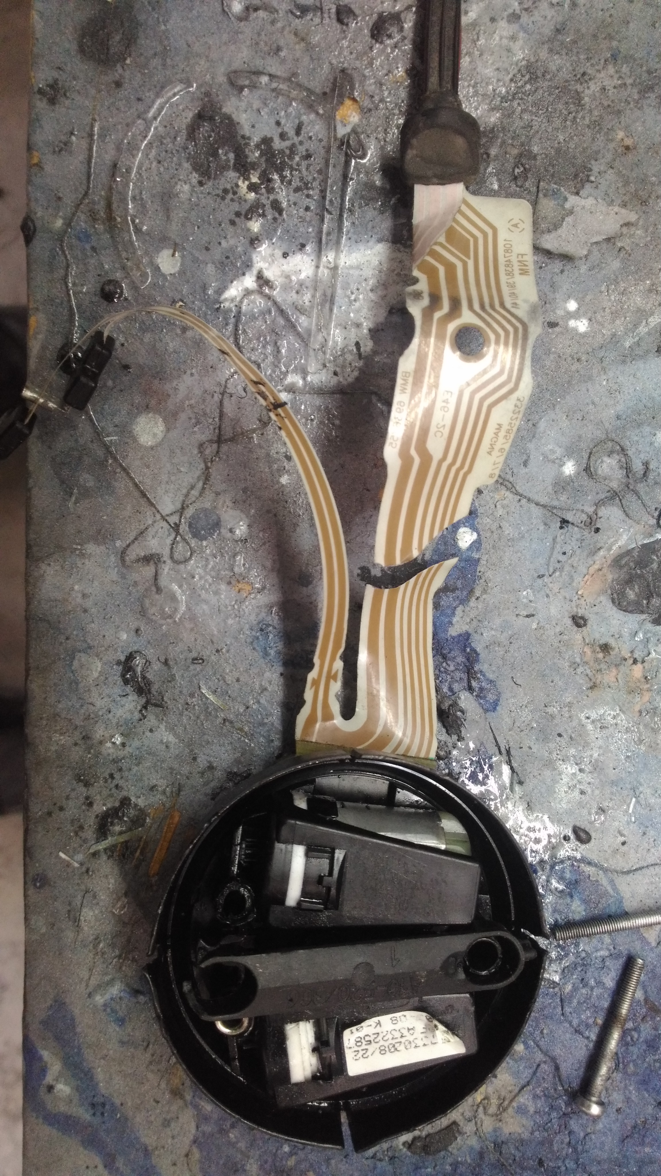

Мне как раз без памяти и нужно. То есть надо будет из 2х комплектов(сток и пруль) 1 собирать?
    • На форуме с 15 04 2018, 17:54
    • Сообщений 5
С такими фишками
    • Сообщений 5
Такой нужен привод левый с памятью

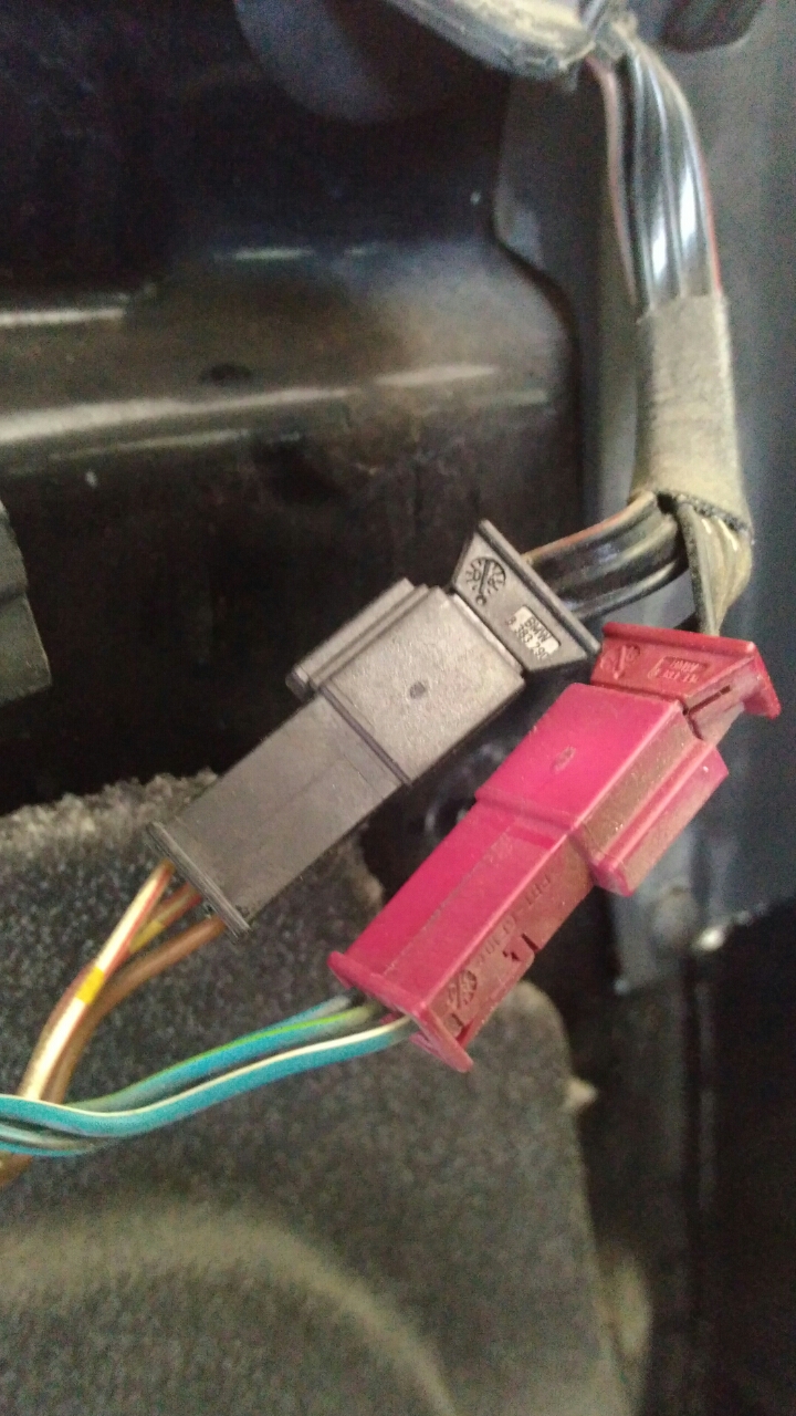

Добрый день,
Имеется: e46 touring, 01/2005, S313A - есть, s760A - есть, s459A - нет.
Соответственно функция складывания без памяти, на проводах две фишки - двухпиновая и шестипиновая.
Возникла необходимость замены правого зеркала. Есть возможность приобрести с функцией складывания и памятью, проводные, с 12-пиновой фишкой.
Возможна ли установка таких зеркал с переделкой фишки? (функция памяти не интересует)

Да, такая установка возможна.
Распиновывай 12 пиновую и подтыкай в свою чёрную 6-ти пиновую согласно цветам.
А в двойную складывания подтыкай вместо белого красно-синий, а вместо желтого зелёно-коричневый.
