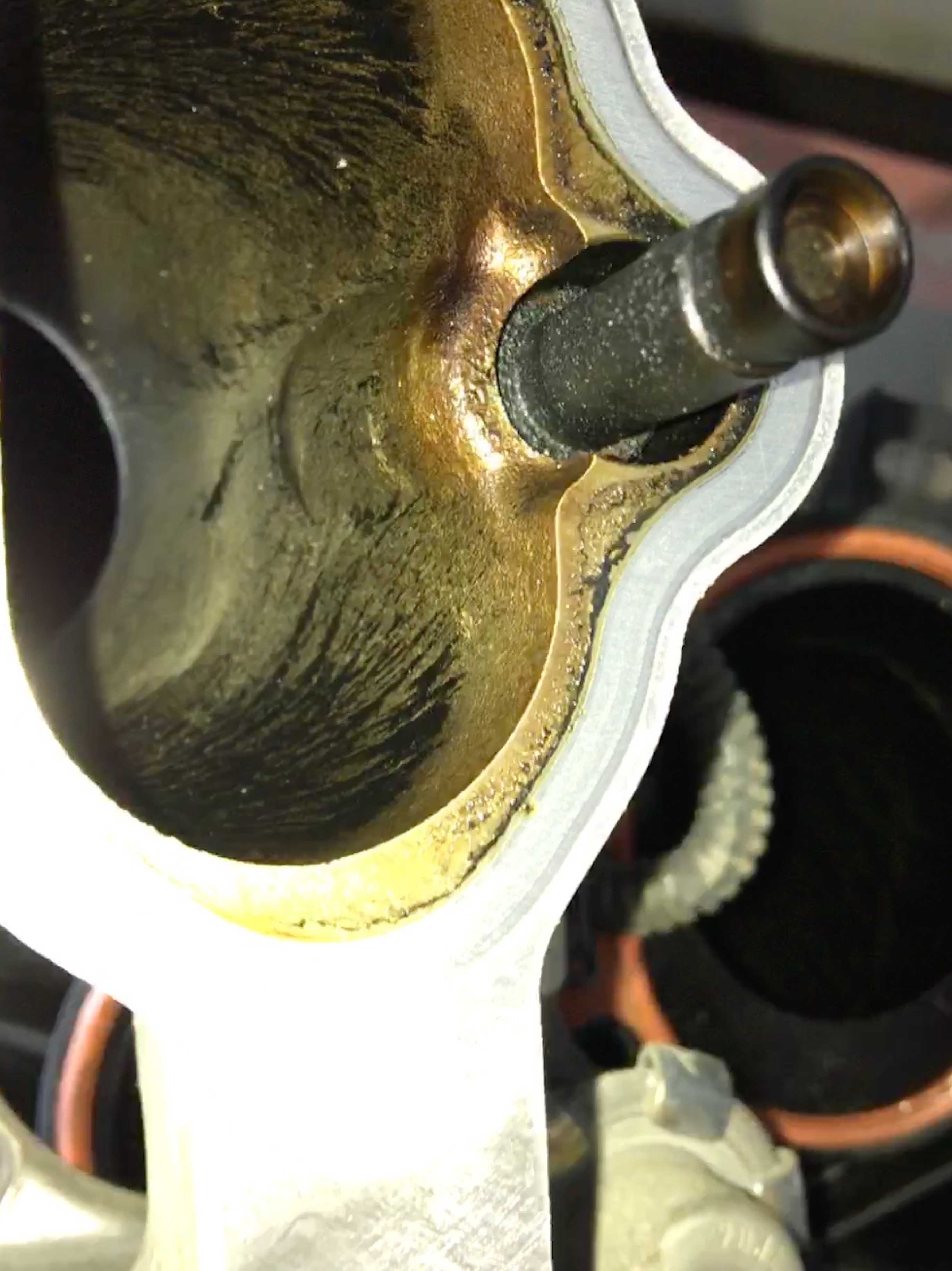

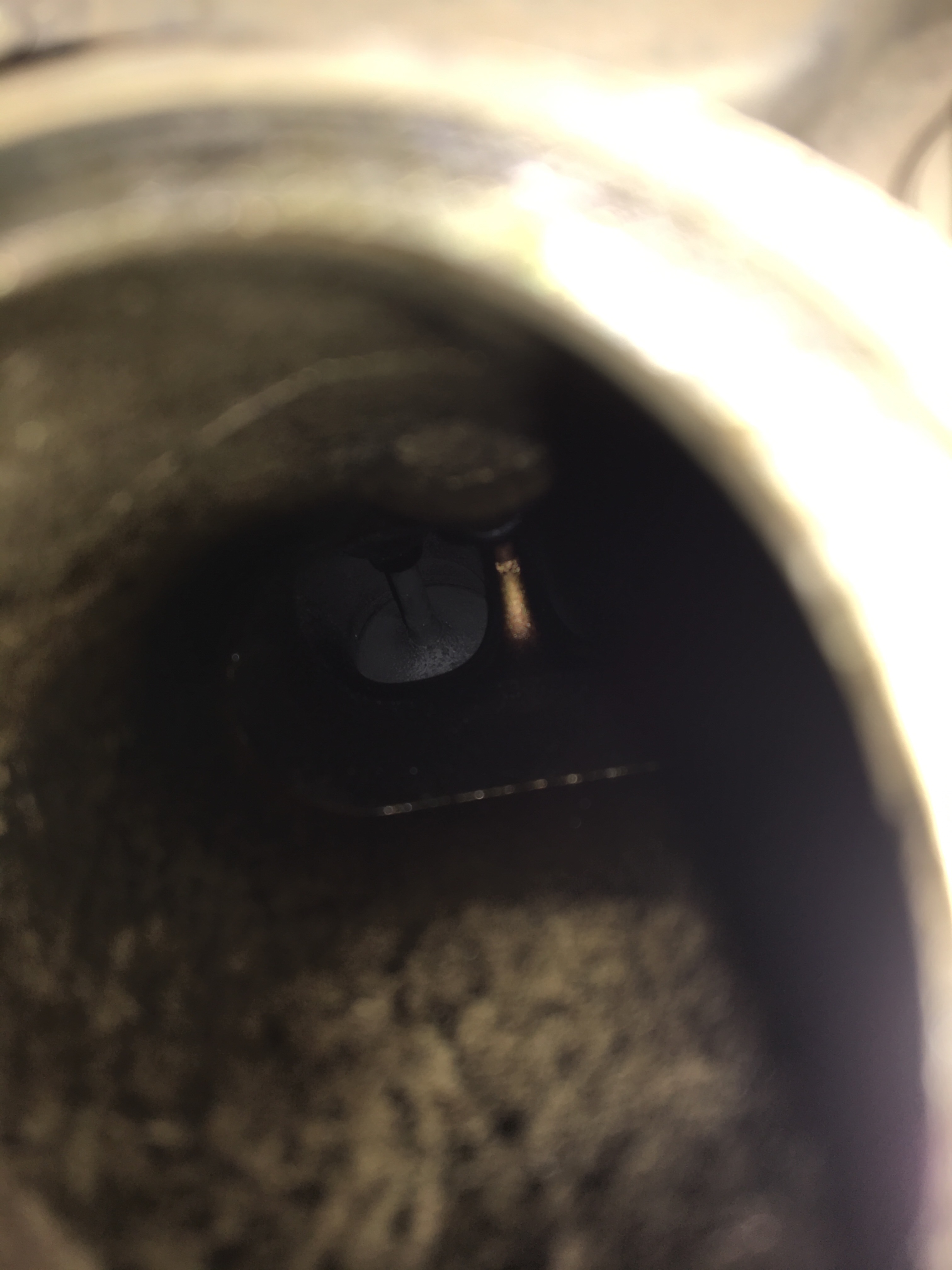

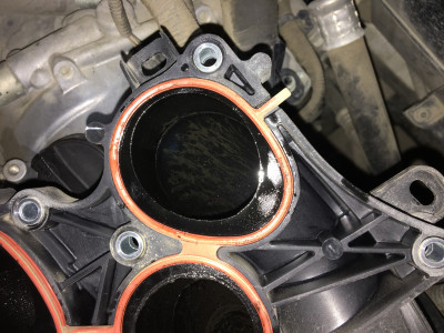

тоже вдруг начался жор.
Компрессия нормальная, как у нового мотора 14 во все цилиндрах.
Промыл КВКГ (у нас он промывается), перед заменой заливал промывку Тунап 157.
Сейчас расход примерно грамм 100 на 2000 км, из которых по трассе 850 получается (местами с активным вваливанием до 200 км/м).
вчера помыли впускной коллектор и клапана (двигатели с непосредственным впрыском имеют такую проблему с запылением впуска пыльно-маслянной эмульсией), но это думаю никак не повлияет на жор масла.
может ли так, что масляные кольца закоксовались, а компрессионные в норме?
