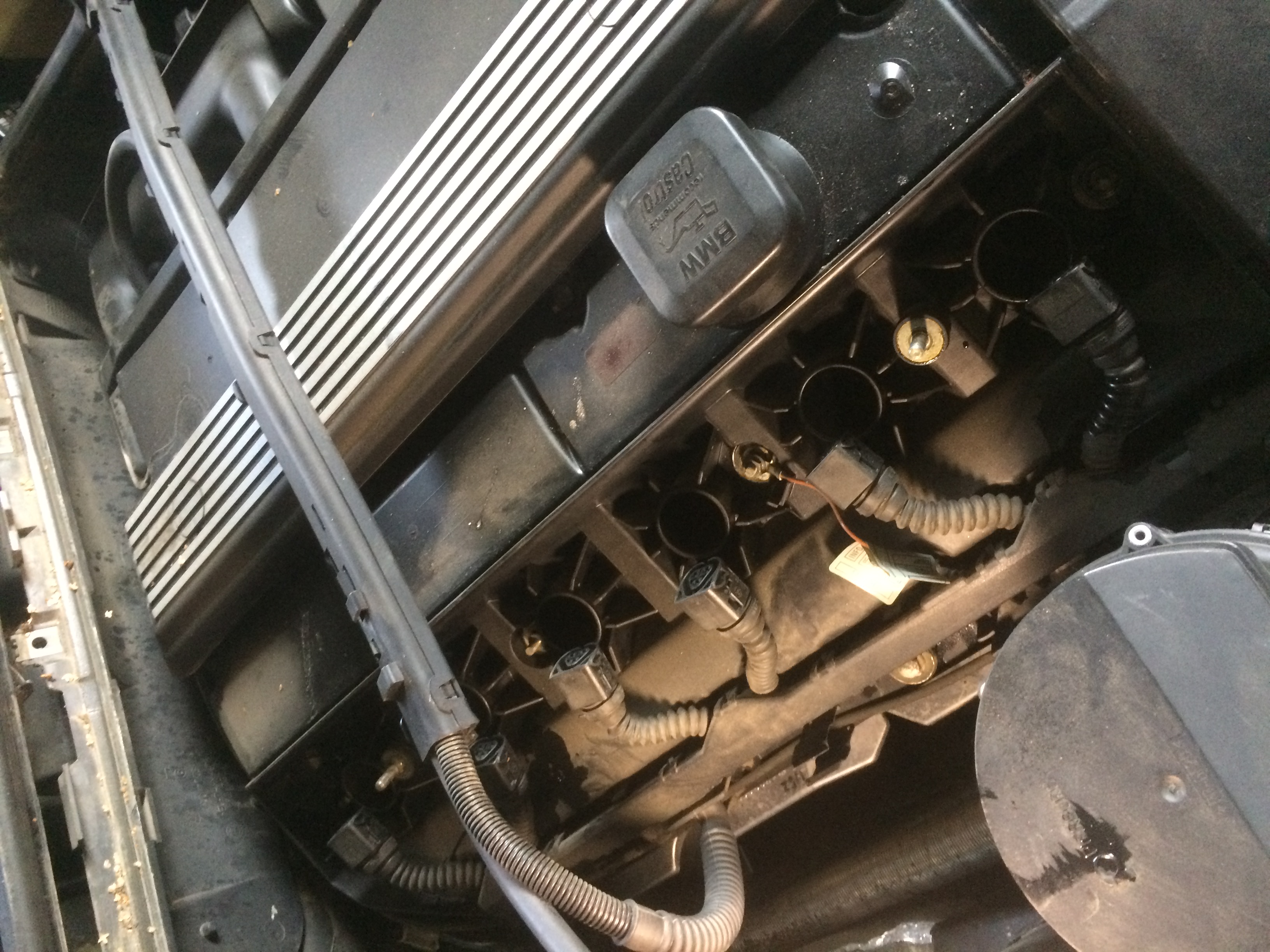

edman.sml :
Процесс пошел!
Ахренеть, с 4 до 10 вечера процесс занял

Ingineer :
edman.sml :
edman.sml :
Процесс пошел!
Опиши что делали. Может соазу изменения какие заметны?
Много писать, не сегодня! Бухаю!
Изменений никаких, кроме как нет дыма из трубы. Слежу за расходом масла, проехал ещё мало, км 300
Про процесс чуть позже напишу
