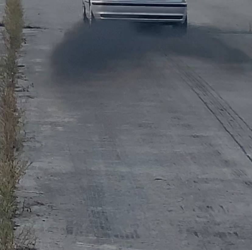

дымит черным
photo_2022-10-19_23-07-21.jpg photo_2022-10-19_23-07-21.jpg [ 42.73 KIB | Просмотров: 4826 ]

Также когда заведеш на не прогретую даш не множко газа то сызым кидает
ну масло не берет не могу понять как так
На холодную дымит это норм без экологии, у меня тоже поддымливает на холодную,проверить впуск на герметичность,и заслонки во впуске убрать,если есть
У мегя дымило. Я мегял турбину, клапан управления, вакуумные шланги, расходомер, кркг. В итоге это не помогло и нашли трещину в патрубке иниеркуллера. Она проявлялась когда турба дула по полной. Но у меня были ошибки по недодуву.

Ошибка по недодуву есть
И по 6 форсунки
Диагност говорит что скорее всего ошибка по 6 цилиндре через недодув так как не хватает воздуха
Заметил что интеркулер в масле снизу
Как будто есть трещина и гонит
Буду смотреть интеркулер
Вот решай. У меня трещины не было видно, она раскрывалась когда давляк был по полной.
Нашли когда рввануло по полной.
У меня так было
Да уж искатели ::xa:: делаешь заглушку из крышки от банки подходящей в гофру после фильтра врезаешь сосок безкамерный и надуваешь.делов на полчаса,где то зашипит

Турбину снимать в стенд, 99% что ей пушной зверёк пришел. И форсунки в стенд надо, тем более что у тебя одна моросит. И дыма сизого быть не должно полюбому! И заодно пусть твой чудо-диагност обратит внимание на давление в рейке, оно не должно скакать больше чем на +- 20кгс/см от заданного.

Сизый на холодную это норм без сажевого.это дизель не сгорает.

чип и удаленная экология всегда сильно дымят на m57. не нравится - ставь сажевый и откат в сток ::daa::

Чеж у меня ничего не дымит. Мне тоже такую херню рассказывали. А как все вылечили все ок стало.

Бред.. лёгкий дымок допускается,но не шлейф что сзади машин не видно...дым это не сгоревшее топливо. Если грамотно чипануть,то не какого дыма не будет. И ехать будет не хуже.
Я вот на 65 раз в пол года патрубок верхний меняю,т.к. надувом и маслом разрывает со временем,тогда появляется дым в зеркале. ::xa::
Крышка от банки..такое себе.. у меня набор из тормозных цилиндров,так же с соском. Присунул в патрубок,хамутом затянул и надуваешь очка полтора. Не представляю как крышкой можно удержать хоть 1бар,чтоб не сифонило.. может конечно я чего то не понял про конструкцию... )
