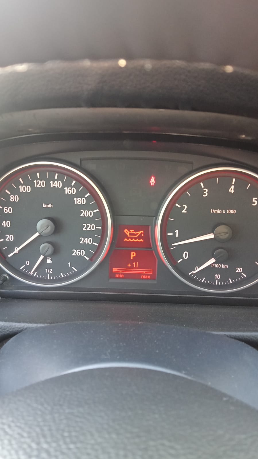

В марте заменил масло, налил 6,5 литров, через неделю (проехал где то 800 км) приборка орет что мол надо литр долить и показывает на приборке MIN.
Думаю чо за бред, облазил мотор снаружи - всё сухо. Глянул в глушитель - тишина.
Ну думаю епта, долил 0,5 литра, перепроверил - машина говорит долей литр!

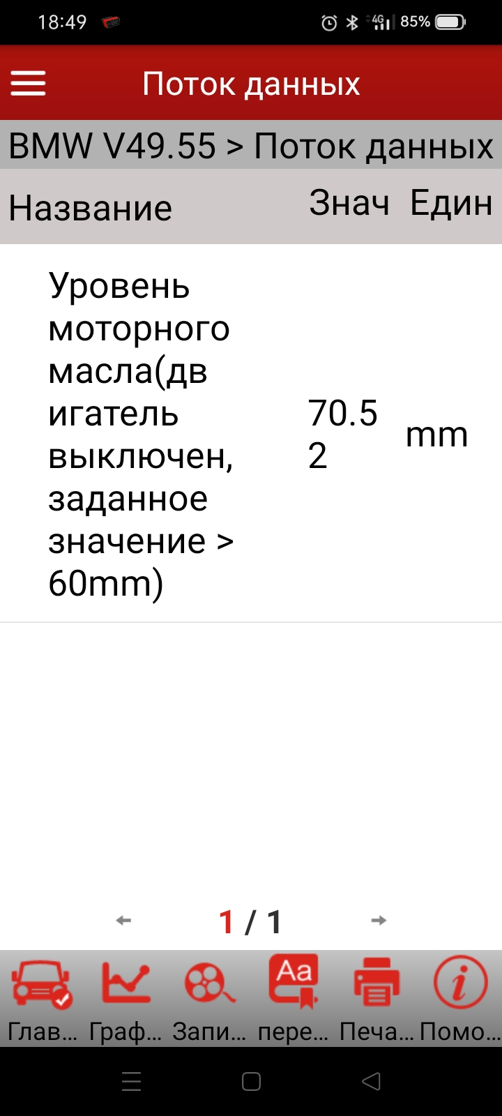

Сегодня сделал следующее: замерил уровень на ХХ, пишет долей литр. Я выключил мотор и посмотрел по компу показания уровня масла на выключенном моторе.
Ниже скриншоты. И вопрос: что происходит и как жить дальше? Почему на ХХ и на выключенном такая разница? Кто врет? Доливать ли литр?

Дык на последнем скрине видно ведь что уровень на незаведенном нормальный, почему на заведенном то пишет что аж ЛИТР не хватает?
Боюсь куплю за 10 тыщ новый оригинальный и ничего не изменится, может где то в другом ноги растут у проблемы?

так на незаведенной машине показывает что уровень в норме, чего беспокоиться то? На скрине же видно, что минималка - 60 мм, у меня 70 мм.

На днях думаю слить масло с горячей машинки сразу после контрольных замеров на ХХ и на выключенном ДВС. Замерил уже на подъемнике и слил через пару минут.
Так сказать получим ответы на все вопросы, кто врет и зачем врёт.
На сегодня машинка пытается меня убедить, что в моторе 5л масла, или 4,5 в картере и 0,5 в маслостакане. Это на холостом ходу
При выключенном она сообщает что у меня аж 7 литров в картере + 0,5 в маслостакане. Тоже криво, так как 5000 км назад я заливал 6,5л...
Вообщем подождем момента наступления истина, я обязательно отпишусь по итогу.
