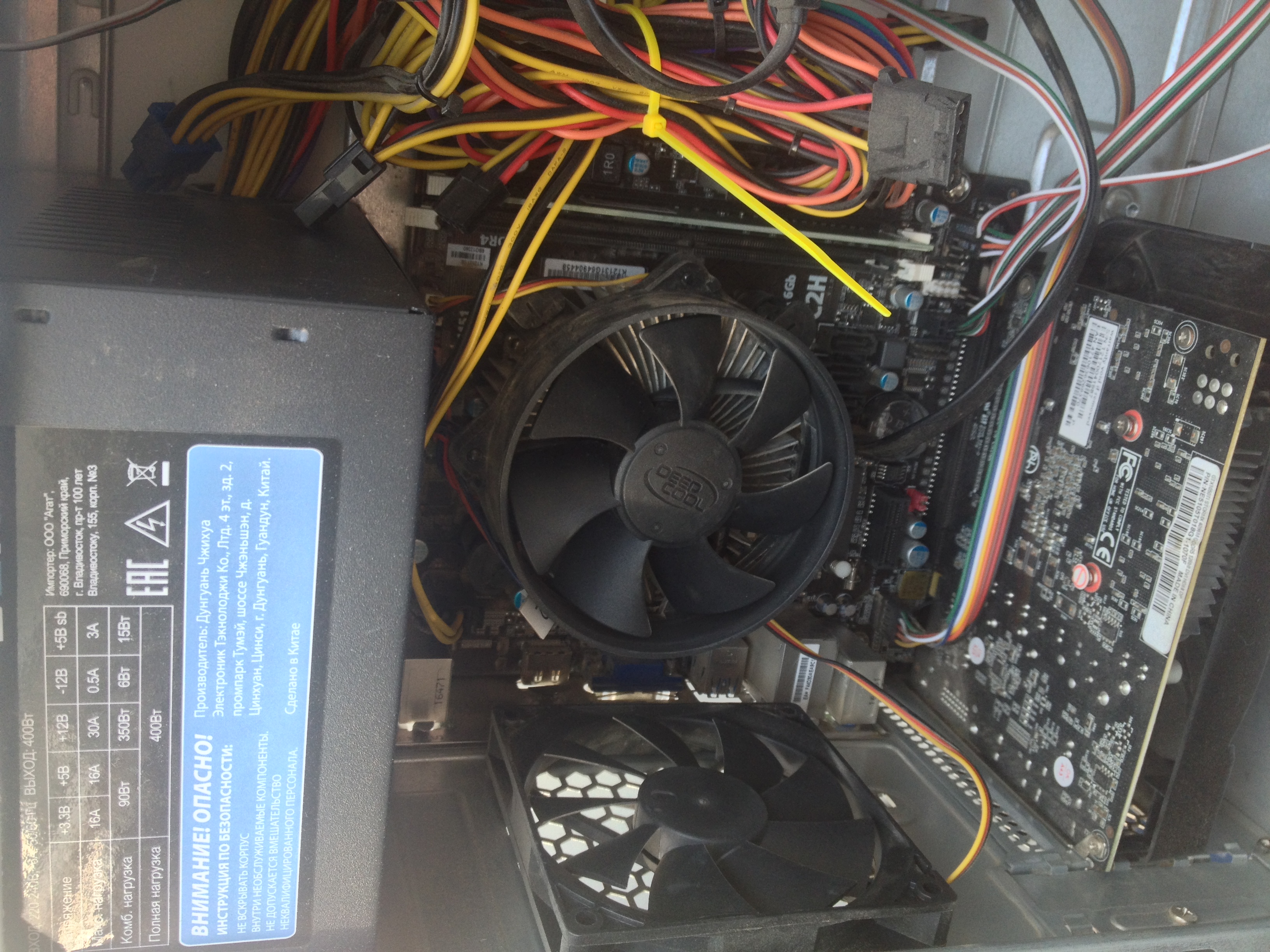

Вообще на кнопку не реагирует... Последний раз подключал его к телеку чтоб битый пиксель убрать с помощью проги Бэд кристал
Потом стоял пару дней в комнате где дети могли пинуть нечаянно.
Как проверить что с ним? Сервисы увы не работают...

Начать с блока питания
Я блок питания вскрыл пропылесосил, визуально все как новое, как проверить его не знаю, спалю ещё наxер
    • Сообщений 18545
Распиновку найди. Стартани его без матери. Там 2 контакта замкнуть надо.
Если стартанет. Значит мать. Тк если проц или память он будет включаться но с черным экраном.
Походу ждать придётся когда сервис заработает, ещё перемкну, да не то

Какие перемкнуть?

Seneld писал(а):
Какие перемкнуть?
Госпади, у всех блоков питания один стандарт подключения. Выдерни широки разъем с матери и перемкни черный и зеленый скрепкой

А клавиша на блоке питания есть? Может дети ее просто выключиил?
Fedya316
Кнопка есть и розетка работает, с этим я могу разобраться

Только помимо широкого доп питание тоже отруби и всех потребителей.
Вот где ты раньше был... Короче с помощью скрепки перемкнув зелёный с черным, блок питания запустился
А почему ты мог сказать нищееб и дебил?

Аодруби только мать и стартани.
Я и отрубил только мать, блок питания заработал, куда рыть дальше?
H110M4-C2H
Мать где найти такую или чем заменить лучше

Короче собрал комп обратно, думал потом в ремонт отвезу, но вдруг чудо, он с кнопки после 5-го нажатия запустился... Но теперь экран черный

Отключал оперативки,видео карту,другие pci карты,жосткий диск,сдрум ? Сбрось биос.

Память проц видяха мать
Был черный экран, Выключил комп через долгое нажатие кнопки и всё, он опять не включается

Мать. Кондеры проверь. Вздутых нет?
Проверь кнопку включения. Можно в инструкции к матплате посмотреть, какие там контакты замкнуть, чтоб она включилась. Может тупо кнопка устала.
дружище..мать стара как и ее биос...скорее всего дело в батарейке на матери...

Seneld писал(а):
H110M4-C2H
любую с сокетом под процессор LGA1151
