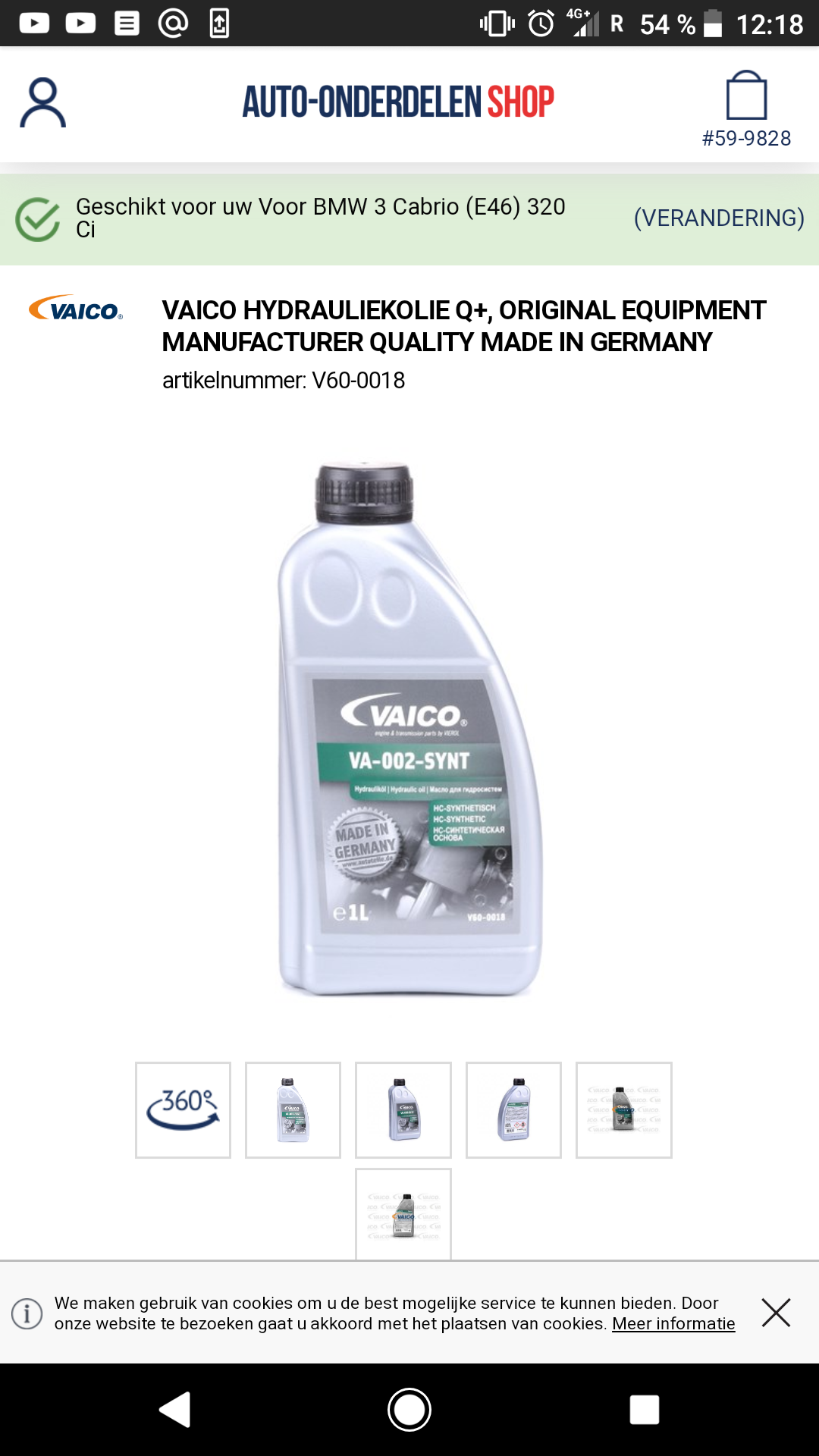

из за карантина оригинал заказать не просто, а без крыши хочется уже сейчас.
нужен Hydraulische vloeistof voor kap/kleppen
54340394395 но его ждать пару недель
вот может такое подойдет:

По твоему коду бьется BMW CHF 11S это обычная трансмиссионка. так что ATF лей если прям горит и надо валить без крыши )

вот взял что подороже, стоит 12€ за 500ml. оригинал на сайте 23€ за 250ml. взял литр чтоб уж точно. завтра попробую выкачать открыванием закрыванием крыши масло, и залить это. ведь оно же подойдёт? самое главное на след неделе дождь, а до этого 3 недели +22.

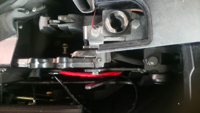

с крышей до сих пор проблема, там штырь большой жирный выскочил, обратно не могу запихать, попробую монтировкой приподнять завтра, на моеи версии там это место раскручивается, а трубки к цилиндрам не раскручивается, на позних версиях сделали умнее, там это место не раскручивается, а цилиндры раскручиваются.

это масло красного цвета, написанно смешивать со всем кроме знленого, мне долить 2см надо. решил долить вместо полной замены

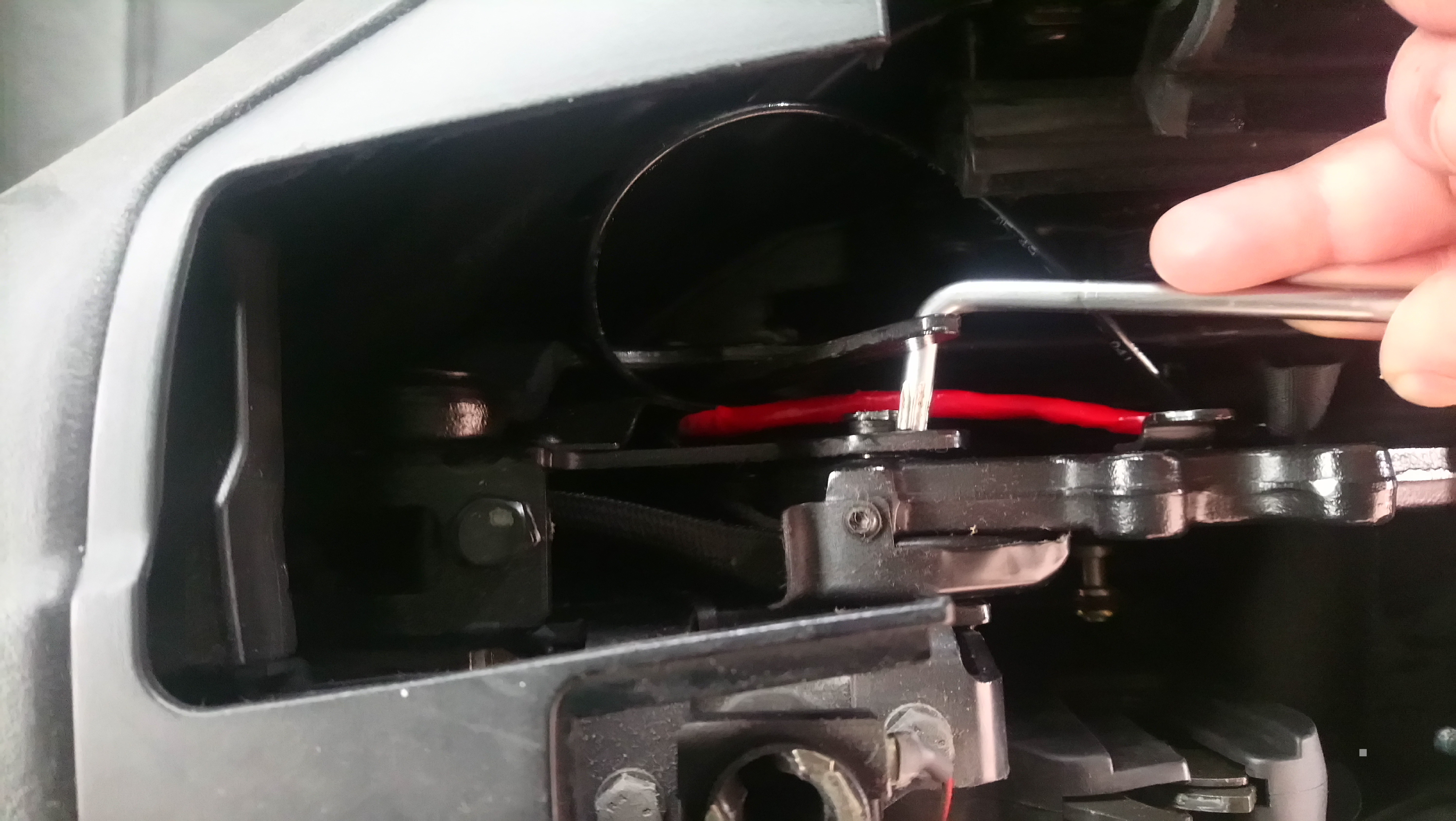

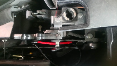

вообщем долил эту красную жидкость в мой желтый оригинал, открыл закрыл, долил еще и так раз 10. вставил наконец этот мерзский болт на его место (фото), надо было закрыть крышу, приподнять рукой крышу так чтоб болт немного вкрутился плоскогубцами,, поднять крышу на половину и закрутить нормально, так как иначе его не закрутиш.
вообщем всем у кого кабриолет советую раз в месяц или чаше осматривать крышу на предмет открутившихся болтов. ремонт стоил 300€(купил крышу с м3+масло) и примерно 3-5 дней гемороя. так как инструкции нормальной нету, и запчасти искать тоже сложно, темболее они дорогие. и самое главное мастеров нету, в гараже отказались делать. по хорошему крушц надо снимать полностью чинить и ставить обратно, а не как я ковырялся.
