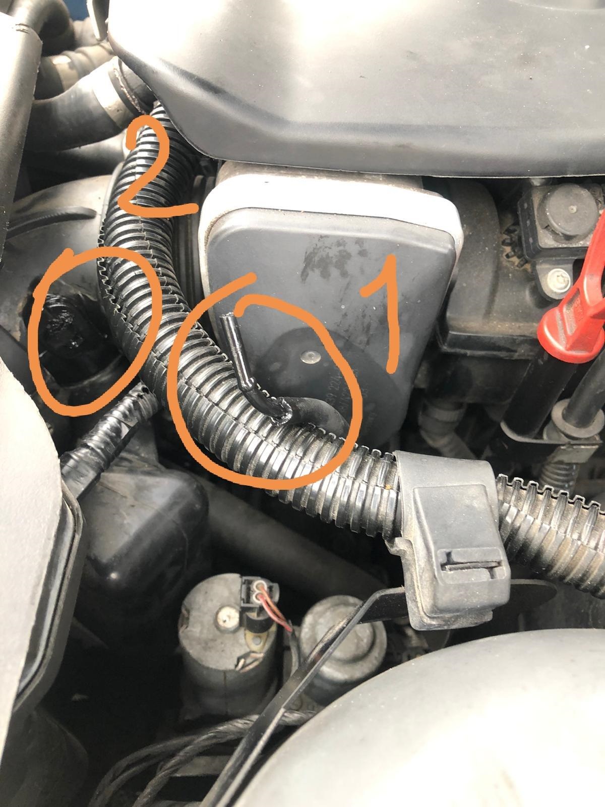

Всем добрый день
Проблемка нарисовалась одна
К воздухану подходит тонкий шланг .Он вылетел и с нега капает бензин
Что это за шланг и почему капает бензин?
1шланг
2гнездо
Поджигай.Вариков нет других.. ::xa::

А есть другие варианты?

Врубить prodigy и пожечь, не?
Меняй топливный фильтр, а заодно посмотри в тис как меняется воздушный фильтр.

Похоже на вакуумный шланг. Идет он от клапана топливного фильтра (крепится на днище, под водителем) к гофре на впуске.
Бензина там быть не должно. Либо "мастера" подключили его не туда, либо беда с клапаном давления топливного фильтра.

Как я понял топливный насос менять надо или?
Фильтр менять надо

не туда это на обратку,прикинь как она прет с бензином во впуске))

Фильтр менять надо
Спасибо поменял фильтр
Всё работает отлично
Ещё раз спасибо
