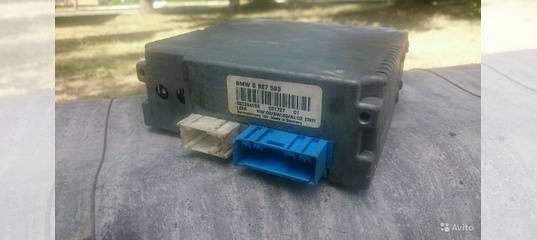

Добрый день, доустанавливал в авто блок тв, все шло хорошо установил, работает, потом дообмотал общий жгут изолентой и после сборки все перестало работать в чем может быть проблема и как устранить? К слову укоротил старый провод проводки который не был ни к чему подключен от первой ревизии блока тв как на фото, повторюсь проводки которые к нему шли ни к чему не были подключены. Вот сейчас гадаю, что случилось с проводкой. нави mk3 на нем питание есть, монитор кнопочка питания не горит, но для приема касеты открывается и если нажать на часы загорается с картинкой бмв и тухнет.

В первом сообщении что на фото?

torres12 [...........]
На вопрос ответь - что на фото в первом сообщении?

Можно я влезу))) Спросить)) Этот блок на фото первом и вешает шину?

Да не), фото к примеру, данного блока как на фото у меня нету, просто штекеры похожи)))) А вешал шину монитор и кнопки на руле, отключил все заработало, по одному подключаешь, что тот, что этот сразу вешает кузовную шину.
