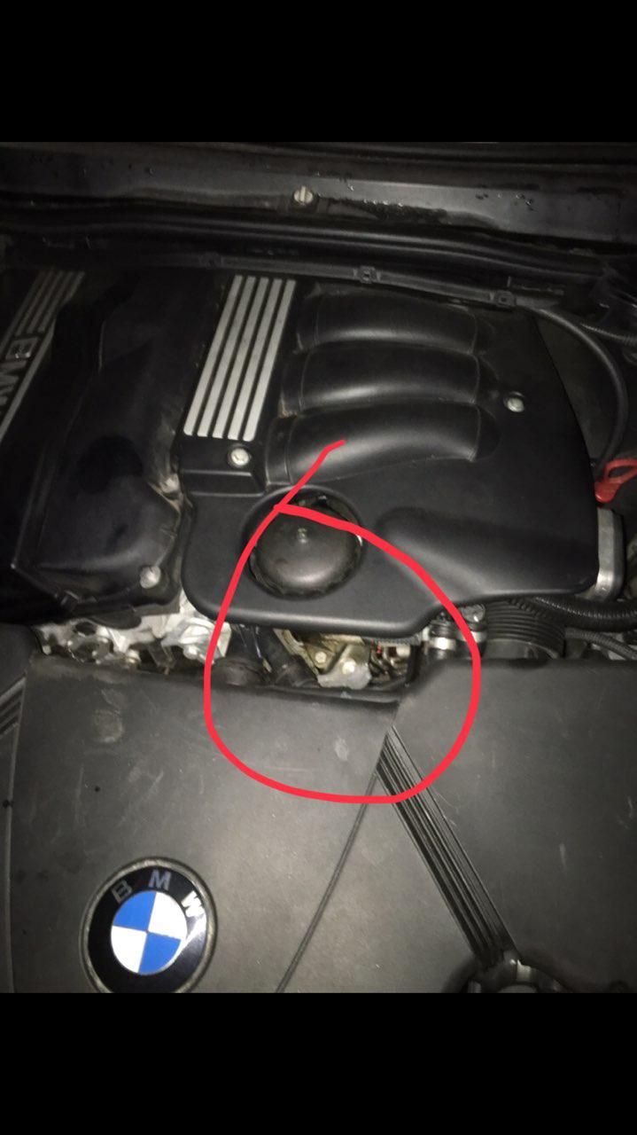

/ Горит чек,масло и аккумулятор в положении ключа On на BMW
Ну гореть оно все должно при включеном зажигании с течью масло это не связано.
А течь либо из под крышки масляного фильтра попробуйте чуть подтянуть либо прокладку масляного стакана на замену.
Прокладка 100%(течь масла)
После покупки желательно всегда менять масло с фильтром,неизвестна дата его заливки-замены
