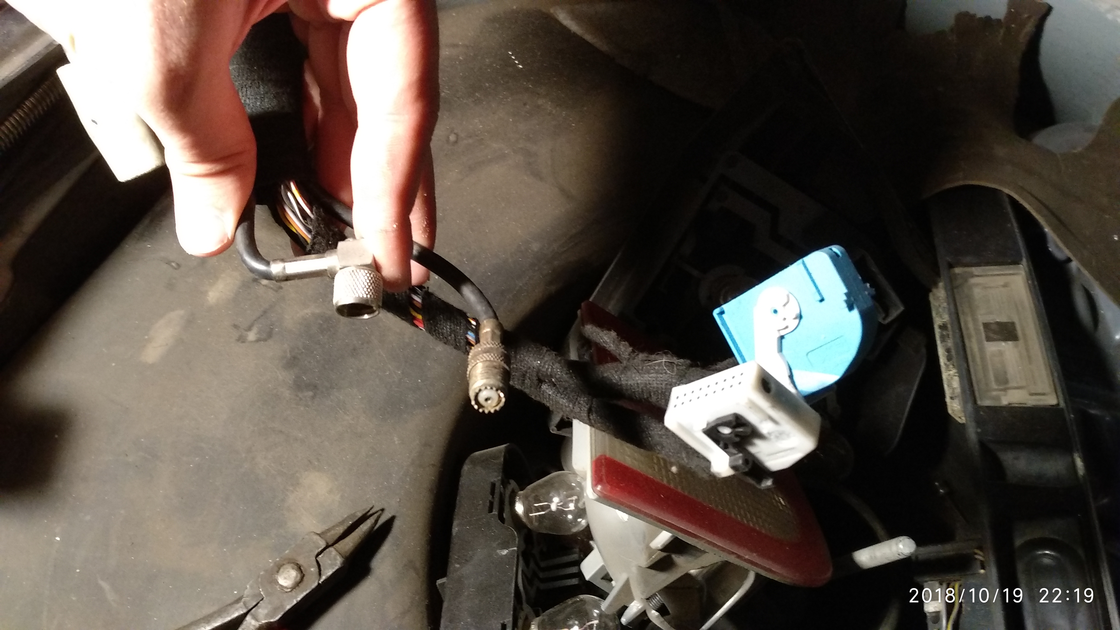

Имеется авто 1998 года, на борту стоит система HK( колонки, проводка), но в центральной консоли стоит залу№ка LG, заколхожена, полез в багажник, снял обшивку слева, а там ничего нет, есть жгут проводов, если кто-то может, помогите разобраться, что за штекера и что куда уходит? Хочу восстановить систему и все что было установлено! И разобраться что за голова в торпедо стояла? и какую можно поставить...

первые штекеры нави , второй не знаю , третий джпс приёмник , четвёртый ченджер , пятый радио модуль бм24, шестой тв модуль , седьмой усилок харманкардон .под панелью у тебя должны стоять два штекера как на тв модуль .
Ваще не попал. ::xa:: ::xa:: ::xa::
Либо у тебя с нумерацией фото проблема. ::xa::

Ну я его понял, очень помог про bm24 не знал буду заказывать

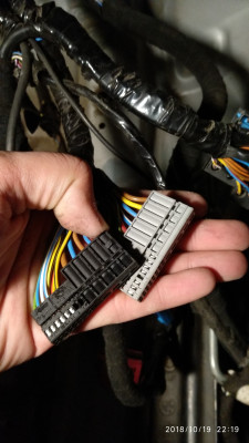

А как они мафон могли подключить к динамикам? Как убрать колхоз? Они отрезали два штатных штекера в центр консоли и прикрутили входы в магнитолу лджи???
    • На форуме с 17 11 2014, 23:41
    • Сообщений 233
у тебя на панели только бортмонитор должен стоять . звук только в багажнике . если динамики штатные то они должны работать от усилка в багажнике . бм24 это радио блок он даёт четыре канала на усилок , а с усилителя на динамики и на саб в задней полке .

Ща раскрутил, куча обрезков и скруток, каким долбичем надо быть, чтоб так издеваться над машиной, на проводах до усилка, интуитивно можно восстановить? Или надо схемы шуршать?
    • Сообщений 233
там вроде по цветам можно понять . я фотки в иннете находил какой куда должен идти . ты в районе магнитолы штекеры под борт монитор нашёл ? у тебя в багажнике всё должно с него управляться . и как я понял там есть разница в усилках

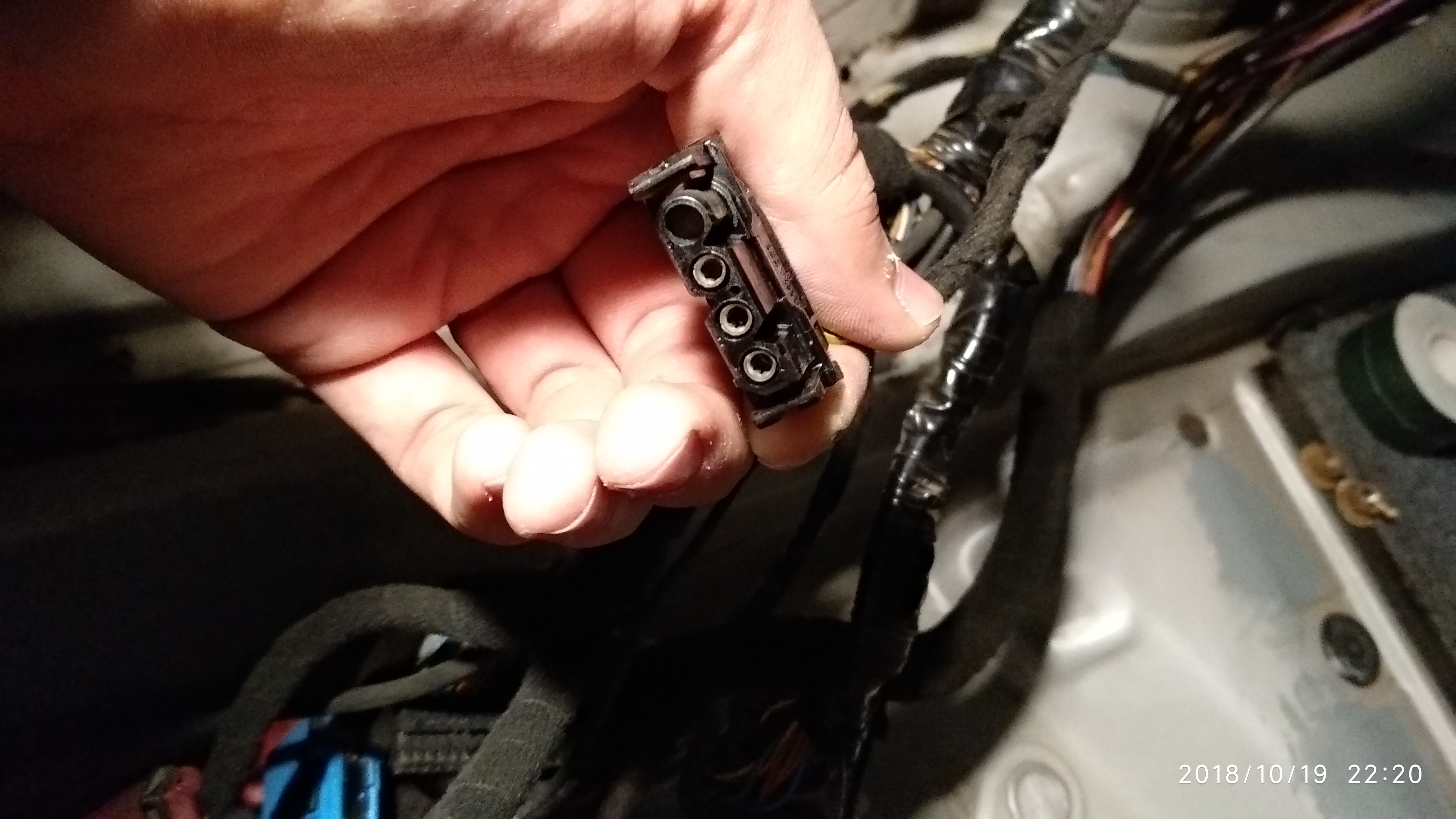

Вон на фото, одном из, те штекеры отрезали и прикрутили штекеры с переходников на уе"пские магнитолы, а по проводам они то по цветам, но есть такие которые дублируются по цветам, я так думаю левый правый каналы, вот чтоб не перепутать, электрика бы найти который шарит по этим вопросам в Ростове на Дону...еще что то не пойму по штекеру на усилитель, они разве такие должны быТЬ?? на фото видны

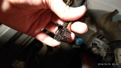

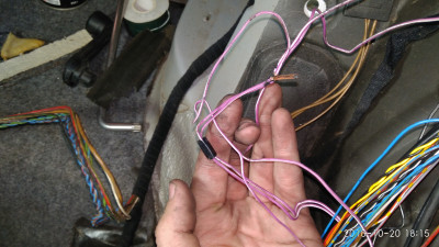

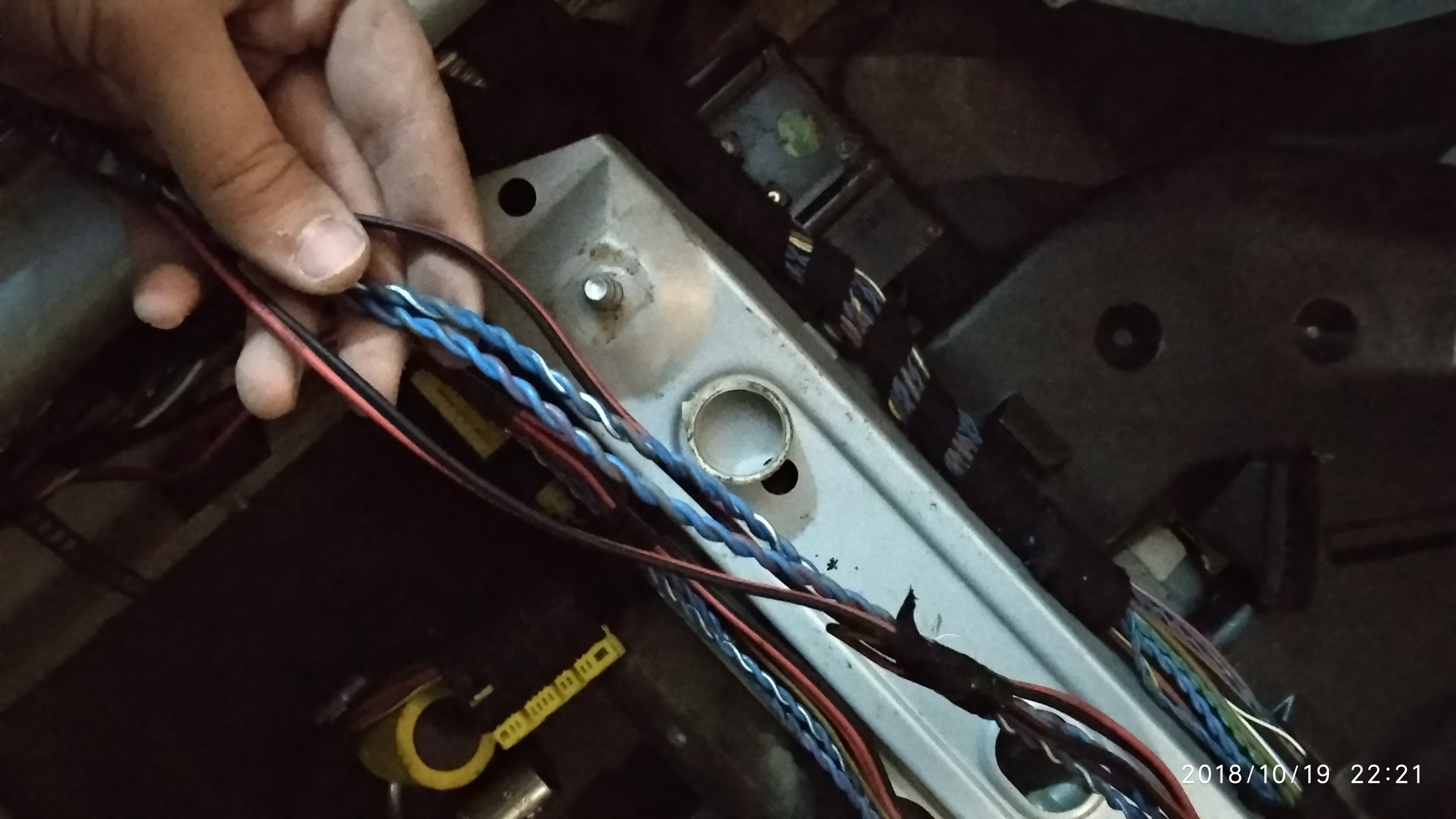

Up! С штекерной колхозней в центре разобрался, задние и передние колонки напрямую были подключены к мафону лджи! НО! В косе которая выходит из багажника слева в салон обнаружены странные смотки!!! Что это за провода и как их вернуть в прежнее состояние! Подскажите кто знает, пожалуйста!

Да решил уже установить 16:9 монитор, проводку восстанавливаю, столкнулся с проблемой из штекера синего для навигации выходит провод бело-желто-красный, как я понял это i-bus, а куда идет не пойму и схем нету и отрезанного проводка второго нету, голову сломал уже...и с проводом питания красно-зеленым, идет с стороны консоли, вроде заходит в штекер радио блока, и еще есть два огрызка из штекера черного и из еще одного штекера, они между собой должны запитаться что-ли... ::hm:: ::hm:: ::hm::
