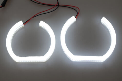

заказал линзы в галогену.нет и решил сделать чтоб было не как у всех на ebaye прикупил ангельские глазки от м6
Вложение:
s-l500.jpg s-l500.jpg [ 15.99 KIB | Просмотров: 10522 ]
тк. размер у них более менее подходящий.

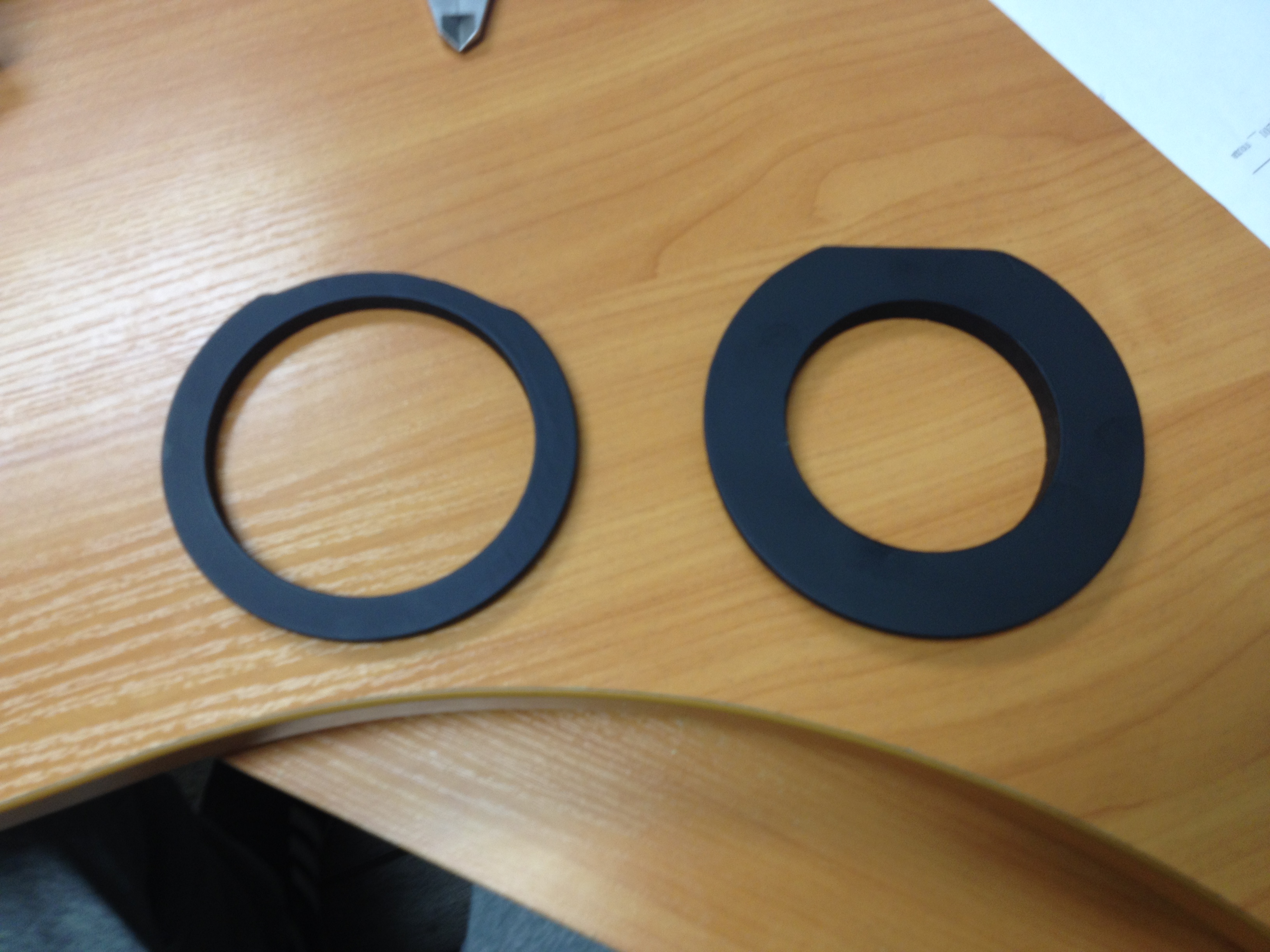

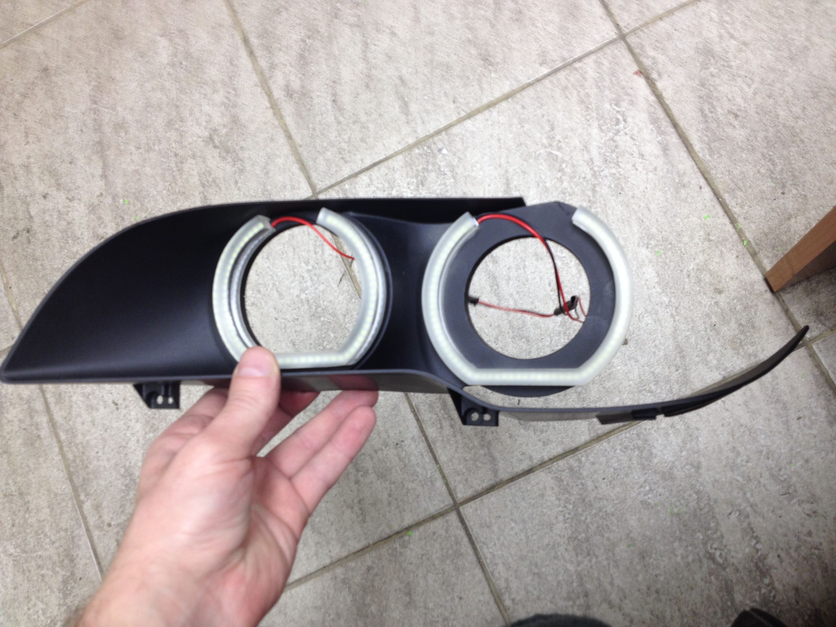

маски линз пришлось полностью убрать, немного доработать пластик и напечатать на 3д принтере крепления под глазки,

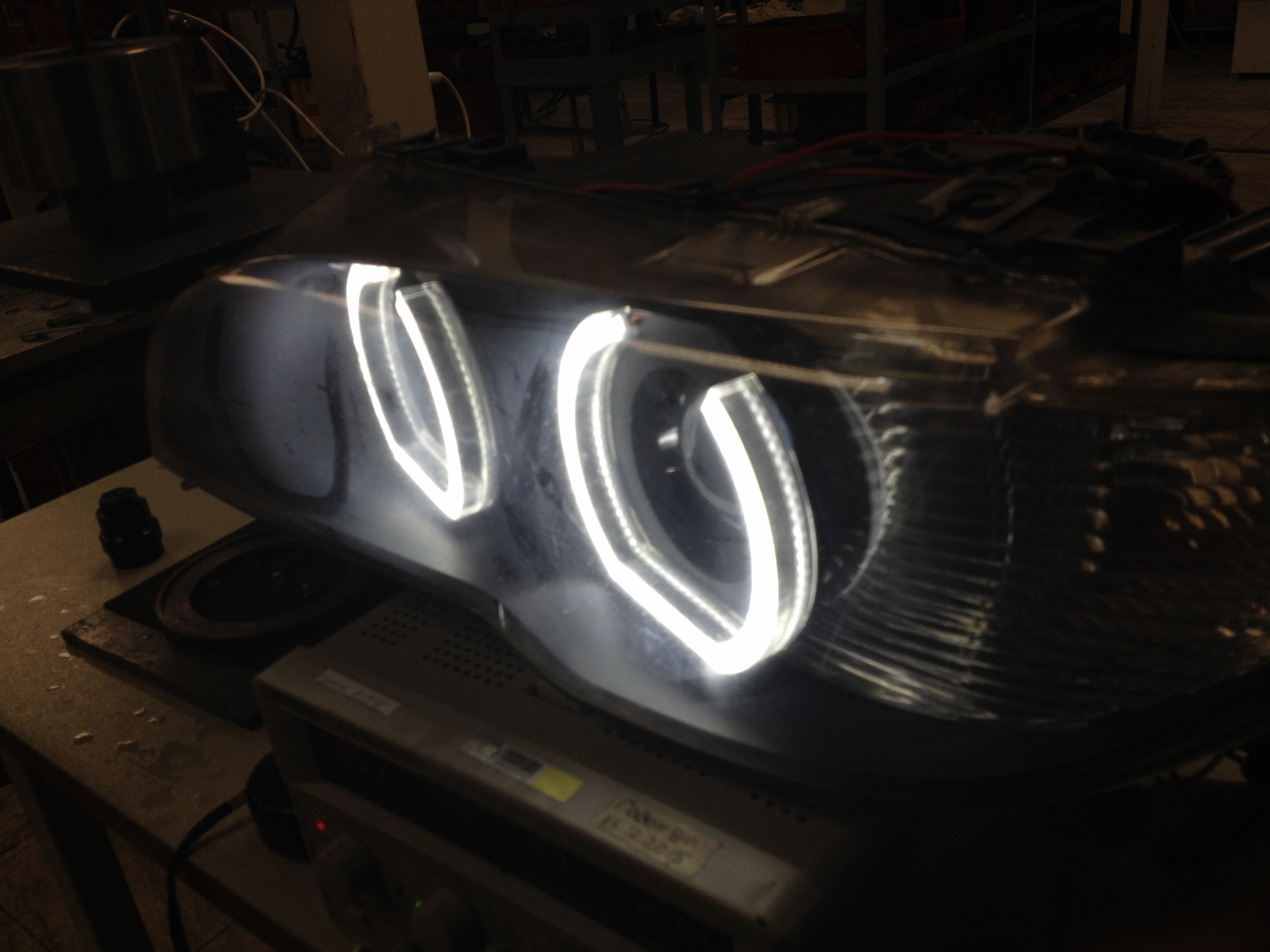

что бы получилось что то подобное
Вложение:
пару недель после работы в гараже и смотрите что получилось
Вложение:

Вложение:
, светит огонь.

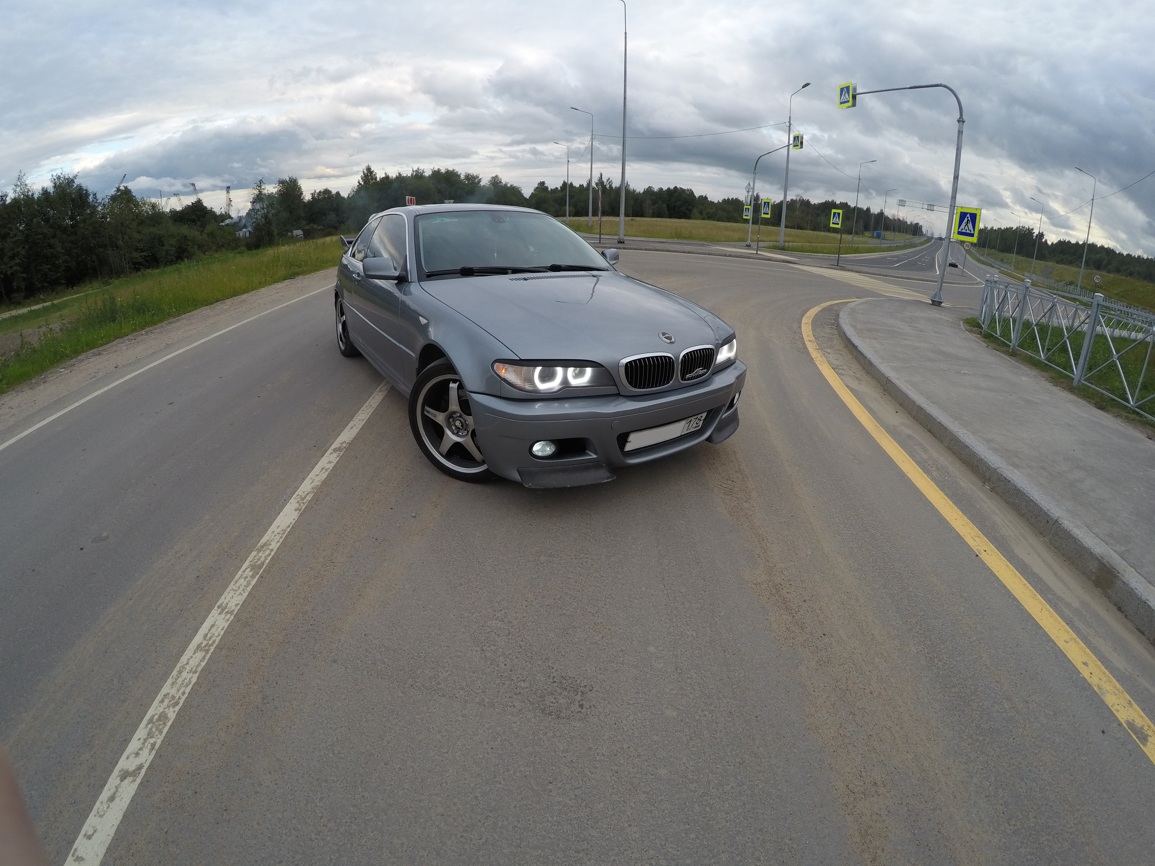

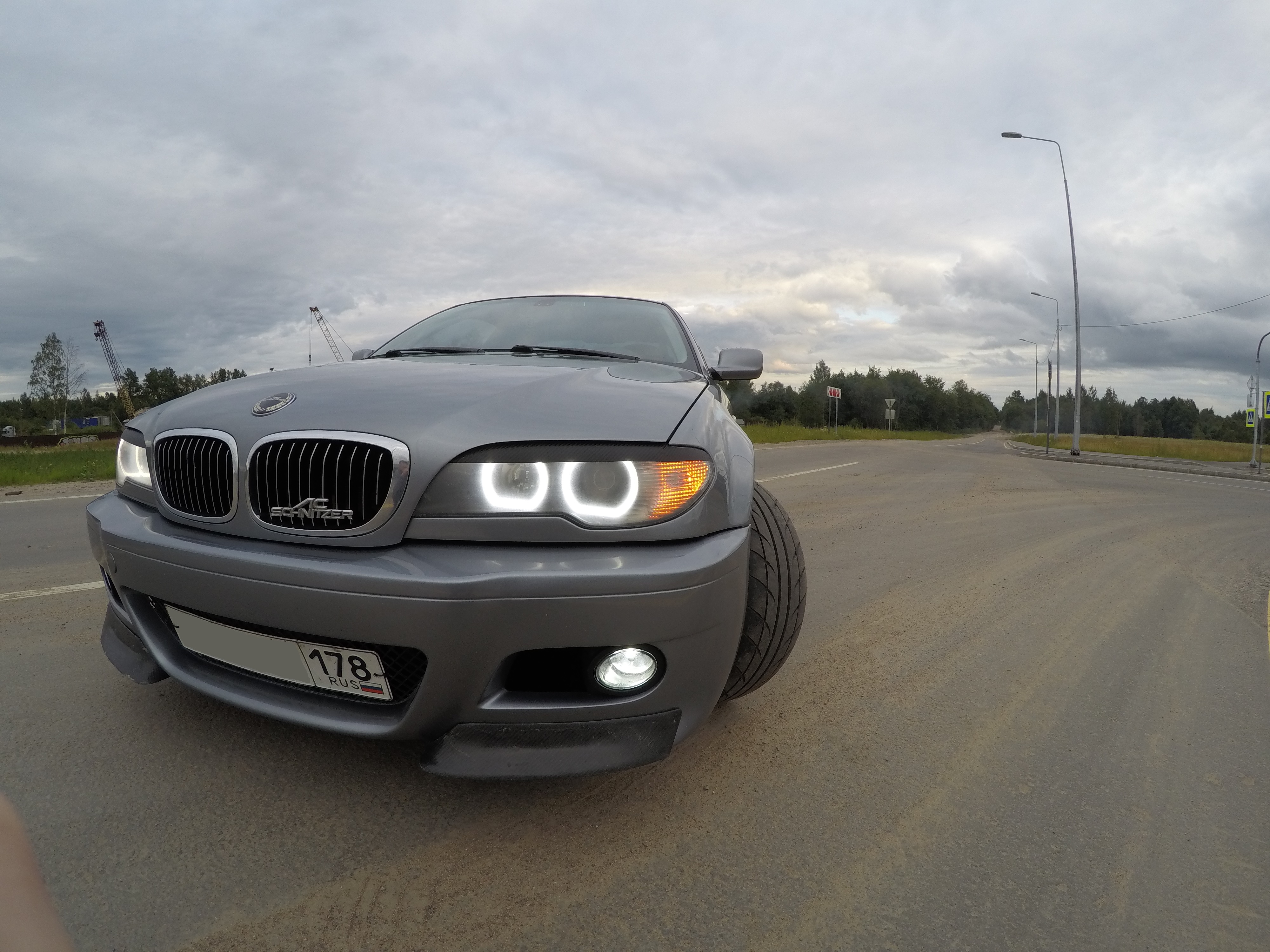

Молодец! Светят хорошо. Подскажи тип или модель линз, тоже задумываюсь махнуть. И фото кидай как глазки на машине смотрятся. ::fot::
    • На форуме с 26 12 2011, 11:20
    • Сообщений 4233
    • Авто: BMW е46 > е92 > F01 > F30
    • Откуда: Курск
    • Репутация: 629
Неплохо! Сфотай как просто с глазками смотрится на авто.
Dreams come true!!!
    • На форуме с 10 08 2012, 22:54
    • Сообщений 392
    • Авто: 325Ci
сделал
Последний раз редактировалось Dimitrich 21 02 2020, 23:21, всего редактировалось 2 раз(а).
завтра скину

глазки брал вот здесь http://www.ebay.com/itm/4x-WHITE-Led-SM ... ee&vxp=mtr
