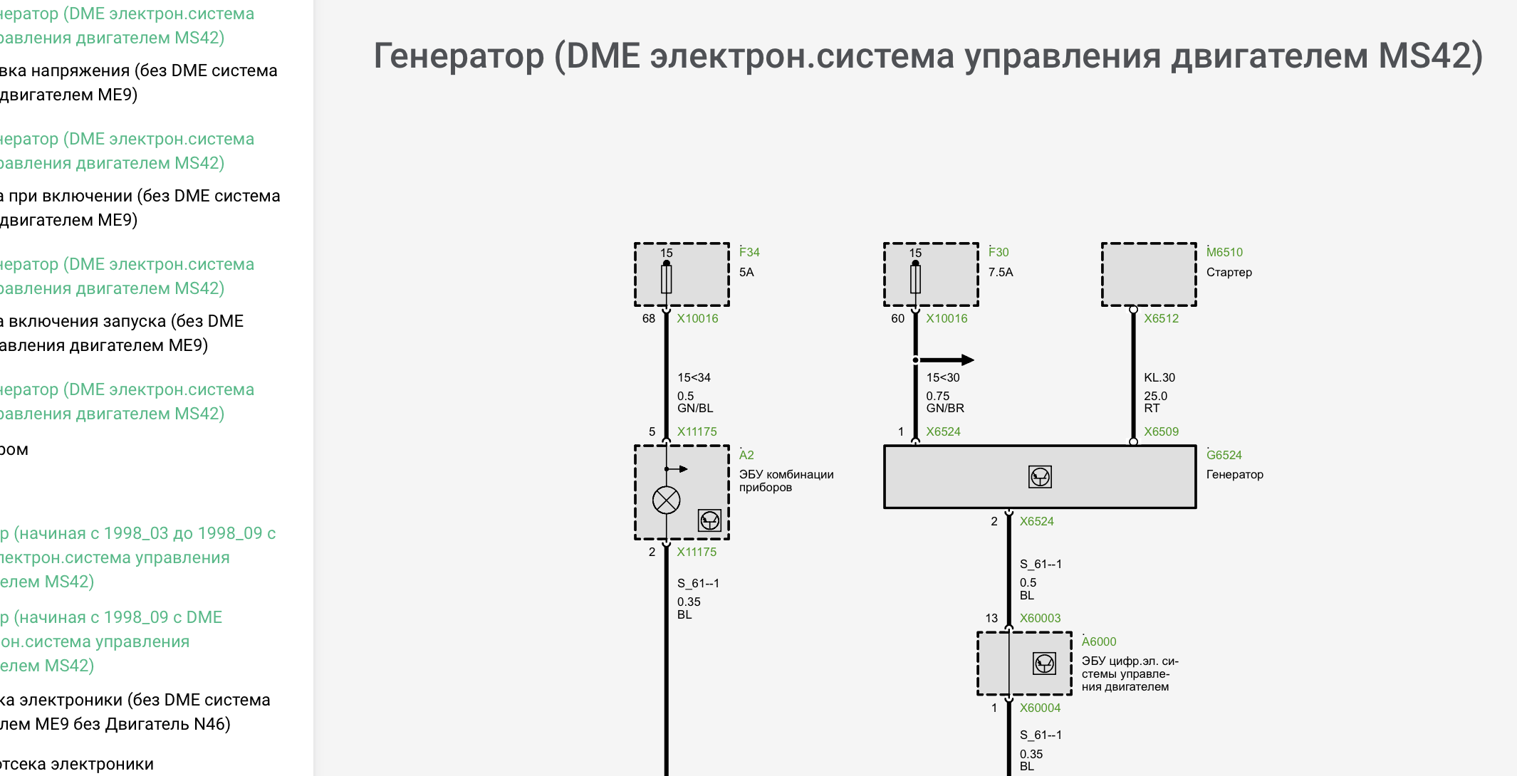

Всё таки самый дельный совет от меня был ::kor::
https://voltag.ru/catalog/group/voltag_ ... q=Ca1591ir
Куда интересно пропал третий провод ::kor:: фишка то на м52 трёх контактная . А самое главное, какого из них не хватает, хотя в целом похеру, нормально работать без любого из них оно не будет.

Если ты такой хитро умный и рукодельный, то расскажи пожалуйста, сколько вариаций генераторов ставилось на е46 в зависимости от года выпуска, поставщика конвейера и типа мотора? ::kor:: какие у каждой из этих вариаций генераторов проблемы и как их решать? ( Ровно для этого я кстати нормально изначально и попросил фото генератора и регулятора, то что ты гордо назвал сщетками). А знаешь ли ты мой рукодельный друг, что генераторы на е46 имеют разный тип управления? И что оригинальные регуляторы напряжения, а кстати нормально работают на этих машинах только оригинальные регуляторы, стоят как крыло от Боинга, и гаражные умельцы не парясь ставят какой нибудь Китай типа wai или mobiletron, которые чудесно работают на их стендах но не работают на машине?
Прикинь , «Мой милый друг» когда я описывал проблему, то написал что лампочка уже не горела. Я знаю репутацию прошлого хозяина и верю его словам, что у него все было на мази. Логично, наверное подумать, что раз на старой реле все работало, а потом перестало и на новой уже не работает, то дело тут далеко не в генераторе, а уж тем более не в реле. По твоей логике: если у тебя откажет одна катушка из-за плохой свечи, то ты бежишь и делаешь капиталку всего мотора, а то и полностью его меняешь. Прежде чем пытаться развести срач, сначала поинтересуйся общими вопросами, типа: «а до этого лампочка работала на старом реле?», сынок.

А если подать напругу по контактас, лампочка горит впринцыпе?
    • На форуме с 20 04 2024, 18:29
    • Сообщений 18
Вот я поэтому и просил распиновку, судя гуглопедии синий провод - это масса, и после возбуждения на нем появляется плюс через сопротивление который отключает лампочку. Попробую подать плюс
    • Сообщений 18504
На старых бмв зарядка через лампочку шла и если с лампочкой проблема, то зарядка не шла.
Можно синий провод с моста замкнуть на массу и лампочка должна загореться. И если горит, то дальше либо нет массы на генераторе либо диодному мосту плохо.
    • Сообщений 18
Это я в курсе. Я же в первом посте вроде написал, что при тесте приборки лампочка загорается, а при зажигании - нет. И на массу тоже пробовал коротить, тоже не загорается

Конкретно в этом генераторе , который у ТС - три (cyка раз два три (3) провода идёт на фишку и силовой провод на диодный мост. Обозначения проводов, идущих на фишку L лампа, непосредственно идёт на приборку, IG внешнее питание реле регулятора, идёт на ЭБУ, и DFM передача данных на ЭБУ с возможностью регулирования выходного напряжения генератора.
Ровно для этого я и просил автора прислать фото генератора и регулятора напряжения в самом начале этой говно темы, потому что на м52 ставили как минимум три разных генератора (valeo, Bosch 123 и Bosch 124 серии) и все они разные по своему конструктиву. У каждого из них свои болячки, кроме того автор писал что генератор чинили и заменили регулятор, мне было интересно узнать на что его меняли, потому что если поставили Китай то ты можешь всю машину вверх дном перевернуть но работать это дерьмо не будет, китайцы не смогли дфм протокол победить на БМВ в те времена, а теперь уже точно не будут этой xepней заниматься.
