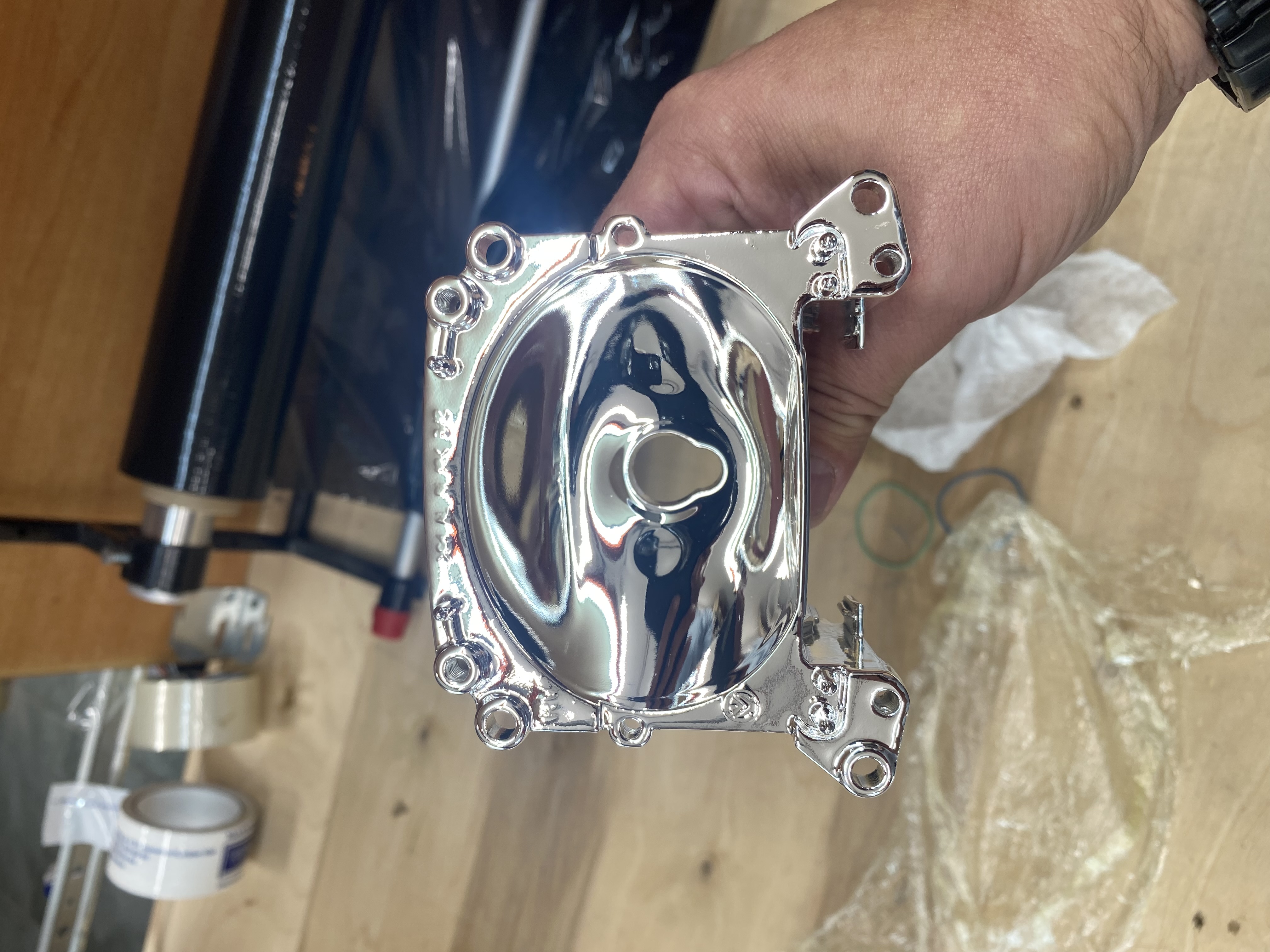

Я отражатели отдал на хромирование и свет появился. Просто кайф))

Почему фотки перевернулись?)))
    • Сообщений 18524
А линзы норм? Почем хромирование?

4000р., отправлял Сдэком в Краснодар. Сделали за несколько дней.
Линзы норм.
Свет сейчас просто офигенный

Вроде тут обсуждалось, что не на долго хватает восстановленных отражателей ::37::
