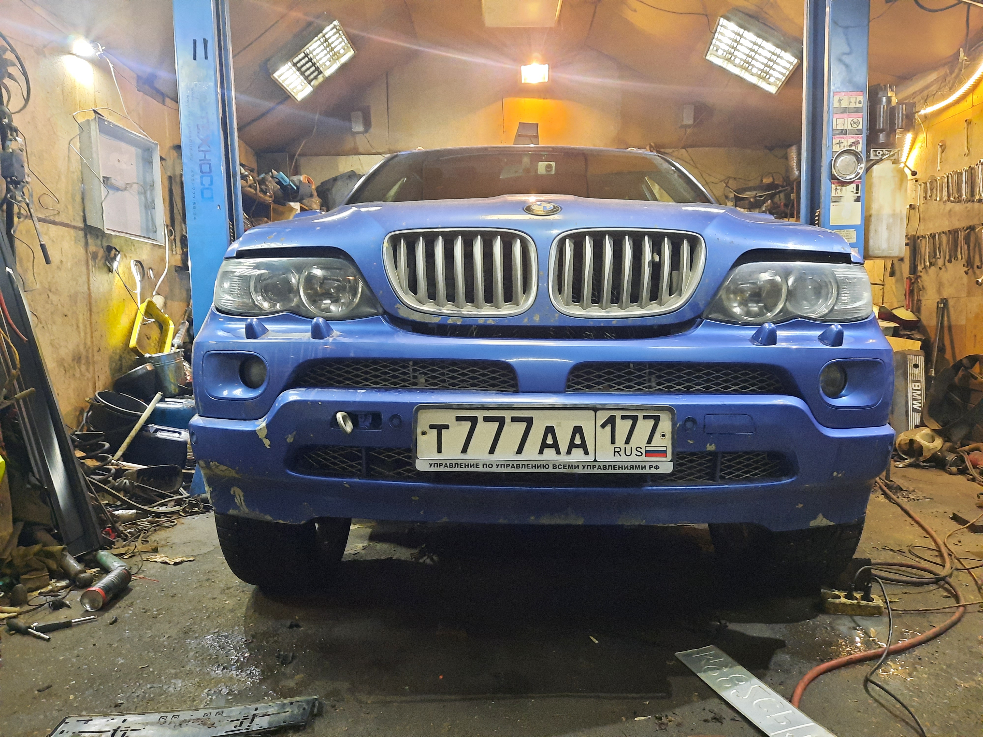

    • Сообщений 18524
Полирнули ::kor::
Судя по номеру, наконец-то, к успеху движешься.. ::xa::
Цвет, канешно, не удивляет..
    • Сообщений 18524
Так я для тея и фоткал. Знал что ты не пройдешь мимо. ::xa::
Там еще успешная рамка ::kor::
И капот с бампером ::xa::
    • Сообщений 18524
Капот открыт просто. А бамперу плохо ::kor::
