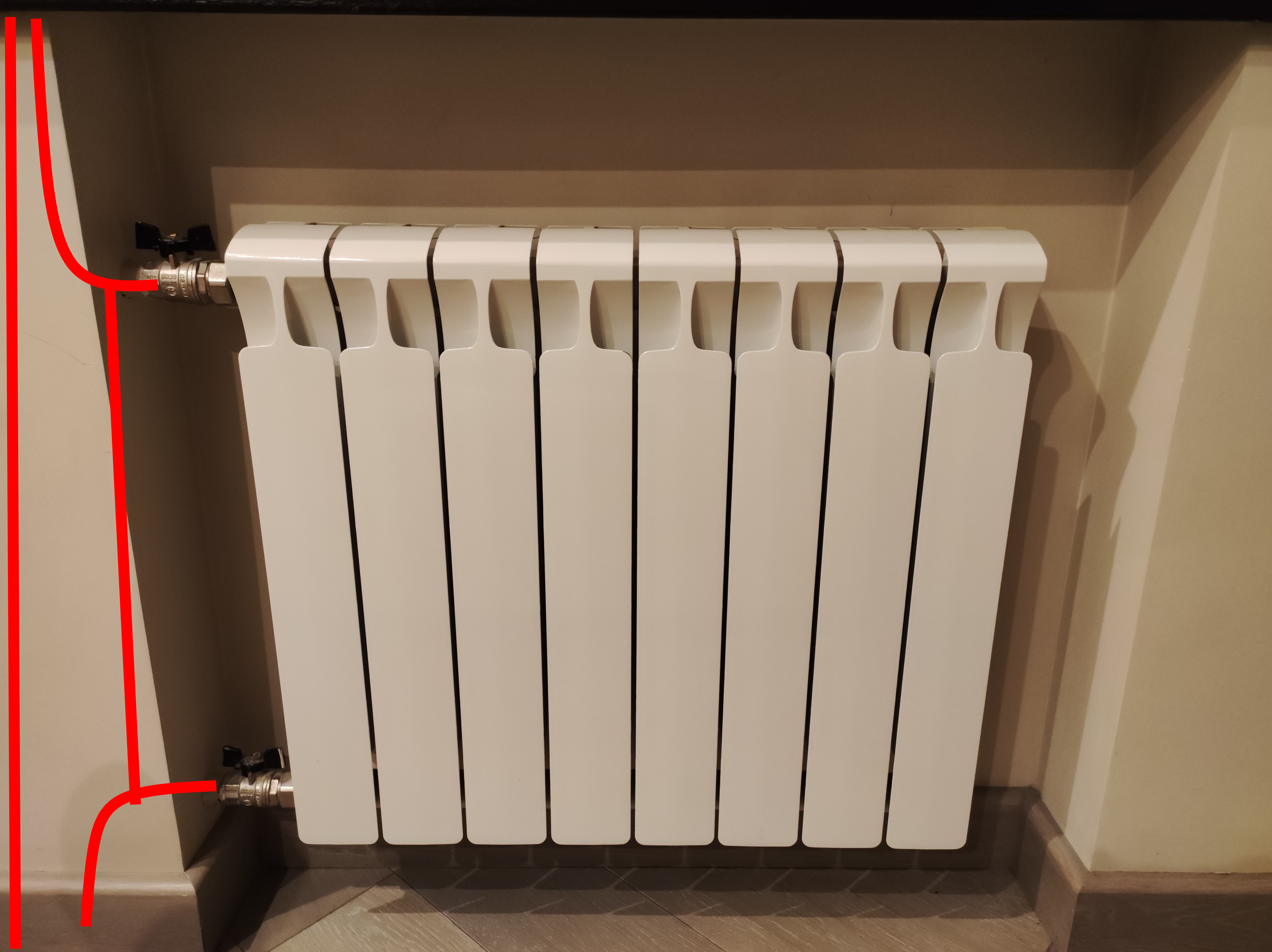

Да какие обиды? Три батареи по 10 секций в квартире, поставил на все эти удлинители. Вся батарея полностью теперь горячая, а раньше только первые три секции
В радиаторе много секций?
8
Вода идёт туда, куда ей легче, вот и быстро проходит из подачи в обратку.
Поставь удлинитель потока, с трубкой до предпоследней секции и батарея будет греться полностью и не надо мучать себя поиском причины

А так не может быть? В подъезде, кажись, так.

Надо было вот так делать.У меня 14 секций на одной батерее в зале.Правда фото с кухни,но во всей квартире так сделал.

Подача в верхнюю наверное?

.. но при таком раскладе у тебя проблем не должно быть вообще, при условии что у соседей выше всё норм и они не жалуются. Этажей не более 5-и ? Верно?

Они на другой стояк жалуются, где у меня нет радика.
7 этажей, сталинка.

Такого в принципе не может быть
Да может канешн..верхний розлив..нижний розлив..
не может... если он пишет что подача верхняя, обратка нижняя
