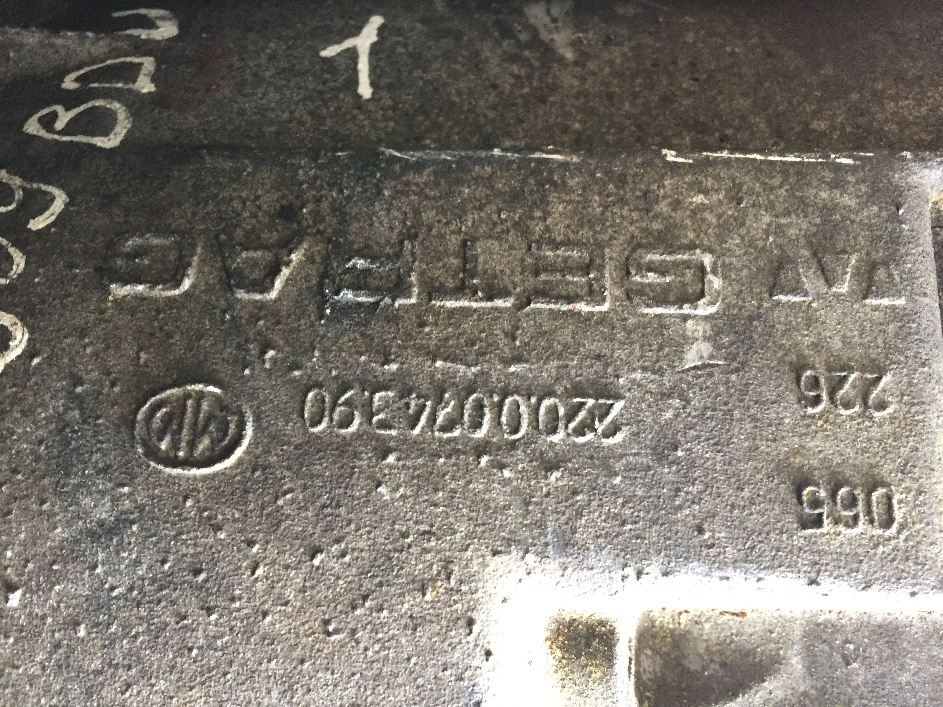

Добрый день! Товарищи, подскажите пожалуйста, заказывал коробку бу по своему номеру коробки по vin пробивал, и показали, что коробка с номером 2200074390 взаимозаменяемая, но по факту у неё на выходном валу 22 зуба, а у моей 10 и выжимной мой во внутреннем диаметре немного меньше. Сейчас пришло ещё время менять сцепление, вот решил купить сразу сцепление под коробку с 22 зубьями (двухмассовый маховой, диск сцепления и корзина). Так вот вопрос: что эта за коробка и какие номера деталей (диска сцепления в комплекте и выжимной подшипник) подходят на эту коробку и под двигатель м43б19ту? Или что это за Машина в кузове е46 с мотором м43б19ту куда такую коробку ставили?

МКПП - 5ст BMW E87 (1 Series), 1.6 л, бензин (2200074390)

iwashka
Благодарю, а она на м43б19ту подойдёт? И от этой машины комплект сцепления встанет на этот двигатель?

iwashka
Может я не туда смотрю, но там нет таких номеров коробок по каталогу elcats

dmalchenko97 писал(а):
iwashka
Встанет. ДВС ведь одинаковые что на Е87, что на Е46.

Tartar
Ок, с коробкой понял, а какой номер сцепления модно поставить что бы и на коробку подошло и на м43б19ту двигатель?

iwashka
Не понимаю, я на 1.9 Двиг смотрю на е87 там другая коробка с номером
Tartar
Сцепу смотри от двигателя Н 42,все встанет
