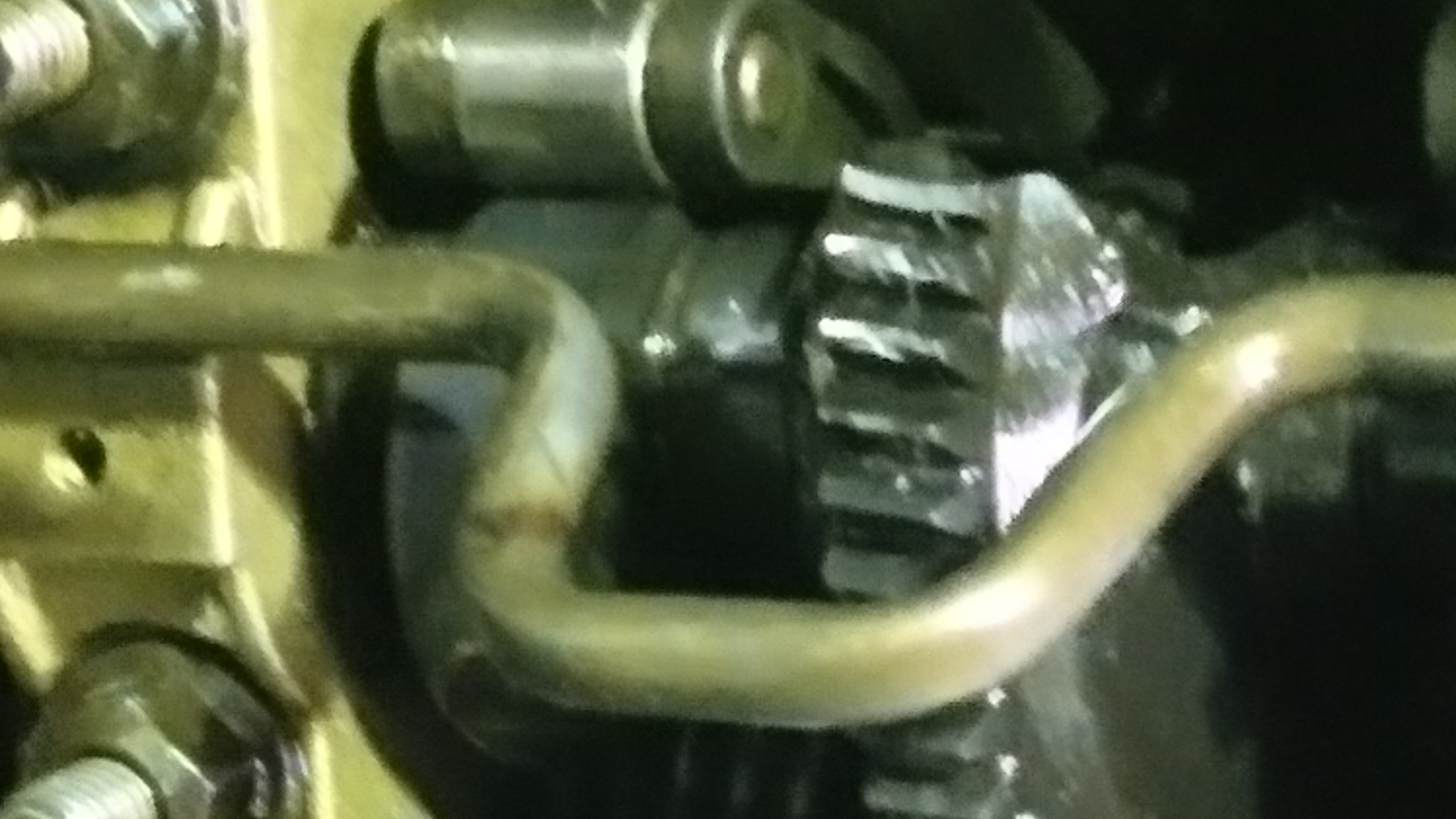

Не долго радость заводки и работы двигателя была! :) сегодня не завёлся! ошибка по вольвотронику! скинул крышку ГБЦ и вот причина голвняков. слизанные вереней обломанные три зубца эксентрического вала на самом начале. Сголасно ТИС чтоб заменить вал необходимо пол авто разобрать! кто подскажет можно его тупо снять и поставить не снимая впускной распредвал?

serg-70 плохо tis читал. Там ещё написано, что промежуточные опоры под эксцентриковый вал подбираются.

Ещё раз всем спасибо за участие ! Считаю что тему можно закрыть!\ Ещё раз повторюсь причина то заводки а то незаводки, без всяких там ошибок! в обламанных трёх зубьях шестерни эксентрического вала

В начале думал, догадки строил, потом дядьки которые плотно занимаются ремонтом BMW скинули несколько фоток эксентрических валлов от разных двигателей с системой вальветроник включая мой с аналогичными проблемами ещё и хуже .и рассказали в чем причина и почему оно так происходит. И так промежду прочем! Зубчатый венец эксентрического вала. не закалённый ни грамма! в свяхи с этим нашёл метод и воплотил его в жизнь чтобы ещё немного покататся с такой проблемой без замены вала .итак чтоб вальветроник работал. через неделю испытаний отпишусь получилось или нет! Ну если не забуду :)
И так промежду прочем дополнительно! вал вальветроника можно заменить не снимая распредвал впуска! :)
