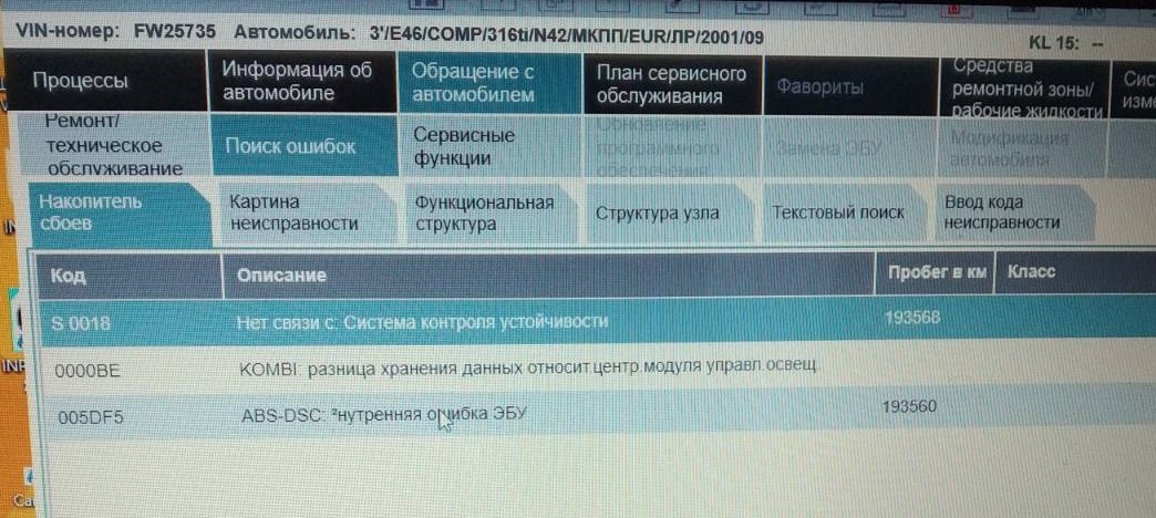

Помогите разобраться в ошибках
Выехал с утра в мороз с гаража после недельного простоя и загорелась три лампочки, ABC, DSC и ручник.
Соответственно ABC не работает... По льду очень тяжело идет.
Приехал обратно в гараж глянул ошибки, показало такую картину
После, почистил ошибки, проверяю снова, уже немного другая картина
Подскажите что это может быть? Обрыв или DSC накрылся?
Я так понимаю если это был бы датчик ABS, была бы другая ошибка...
Может кто с таким сталкивался?

Или провода или п.изда блоку АБС.
    • Сообщений 11300
    • Авто: Q7 3.0d
    • Откуда: Сергиев Посад
    • Репутация: 17100
99% блок лег.

Ух, пару дней мониторил тему никто ничего не писал. А тут захожу уже куча сообщений.
У меня качели продолжаются с этим блоком.
Что за это время сделали:
Заехал к знакомому электрику, он начал утверждать что проблема не в блоке, а в проводке.
Прозвонили все провода, все ок, начали просматривать визуально и нашли два полу перебитых провода. Сделали скрутки и о чудо, все ошибки связанные с КАН шиной исчезли.
Осталось только одна ABS-DSC внутренняя ошибка ЭБУ.
Мне кажется что перебитые провода и стали причиной выхода из строя ABS-DSC и надо его менять. Но знакомый проверил этот блок и настаивает что проблема не в нем. Предлагает смотреть дальше проводку по днищу.
Что скажете?

Блок вышел из строя не просто так. Этому скорее всего есть причина. И если ее не устранить, как в моем случае, то вскоре может лечь и новый блок.

Интересно, если вышел из строя датчик АБС, ошибки какие? Есть четкое указание на какой датчик?
    • Сообщений 18525
Будет ошибка, что не исправен конкретный датчик абс.
    • На форуме с 23 06 2018, 14:32
    • Сообщений 50
Спасибо! В принципе так и думал. Тогда завтра поеду за блоком на разборку.

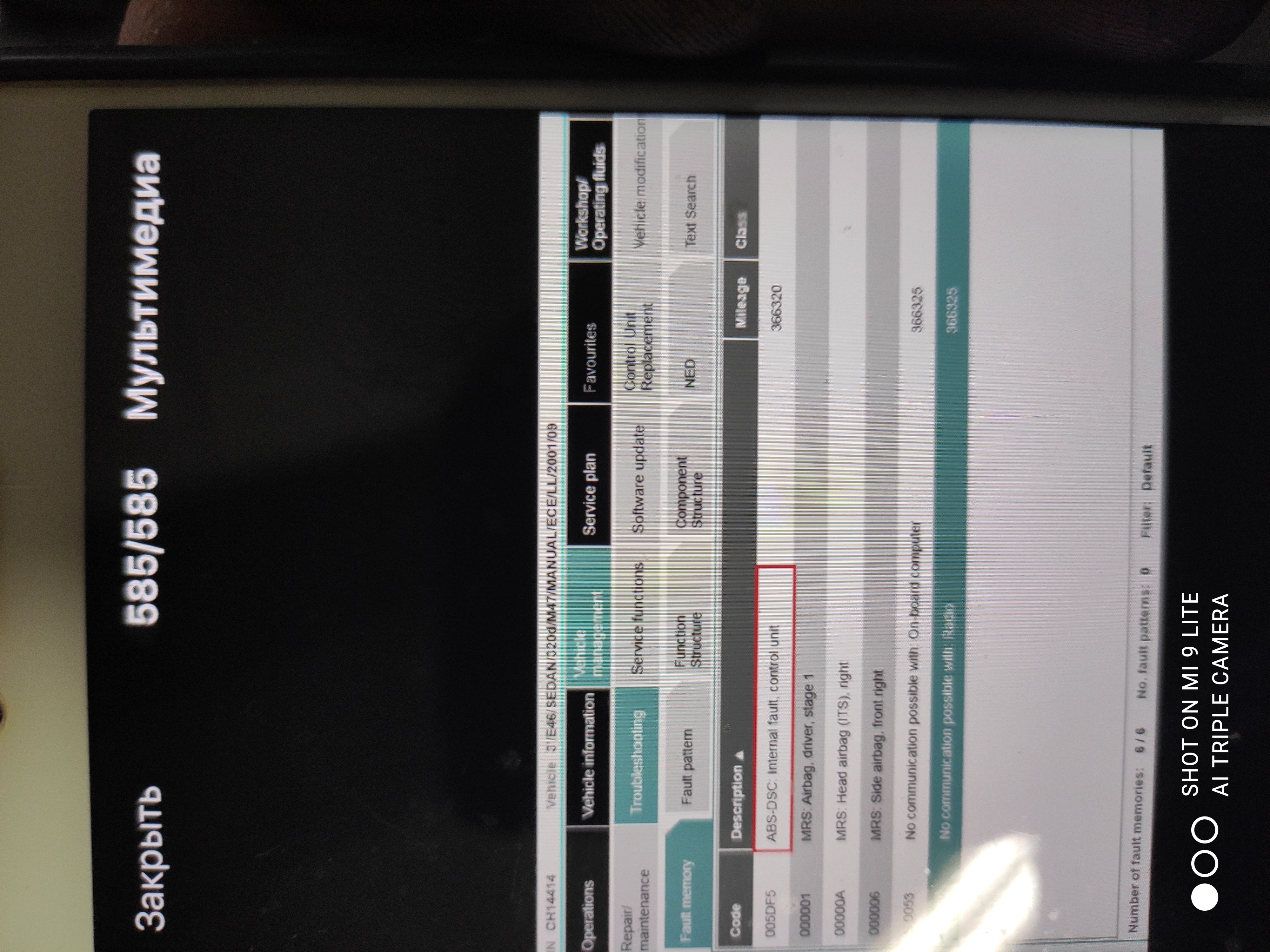

У меня такая же фигня, комп пишет что датчик абс задний правый
