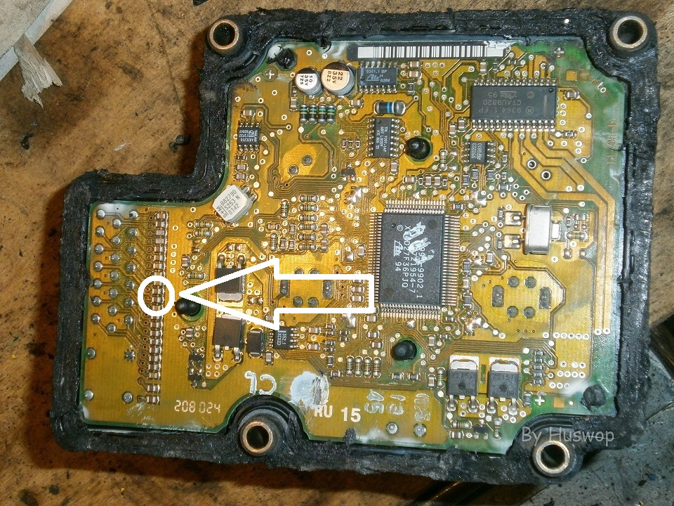

История такая, купил 46го у которого постоянно горят абс, асц и иногда (!).... Не работает спидометр. По прошлому опыту поменял задний левый датчик, не помогло. Диагностика вообще не видела блок абс. Добрался до блока и увидел что его уже делали. Снял а там выгоревший конденсатор идущий на 4 ногу. Фото приклеил)). Снял его и поехал в магазин, но увы он был скорее мертв чем жив и подобрать аналогичный не смогли. Перерыл весь интернет в поиске схем где можно узнать его номинал, но ничего не нашел. Отсюда вопрос, может кто сталкивался с таким или есть схема на этот блок?
мотор: M43/TU механика. блок абс: 34.51-1164897

Parentom писал(а): там выгоревший конденсатор идущий на 4 ногу. а как определили что он выгорел? можешь вообще без него.....или поставить любую керамику номиналом до 1 мкФ |

Купи рем. комплект. Бош делает. тупо электрическая плата. Поставишь и забудешь.

Темуджин писал(а): м. комплект. Бош делает. тупо электрическая плата. Поставишь и забудешь. Это не мое фото( Определил взгядом и тестером на кз) он весь обугленный, отгоревший от одного пятачка и немного поджарил дорожку.

TARiK писал(а): Купи рем. комплект. Бош делает. тупо электрическая плата. Поставишь и забудешь. Что за ремкомплект?Номер платы есть? 1.Не забывать о родителях 2.Никому не верить |
