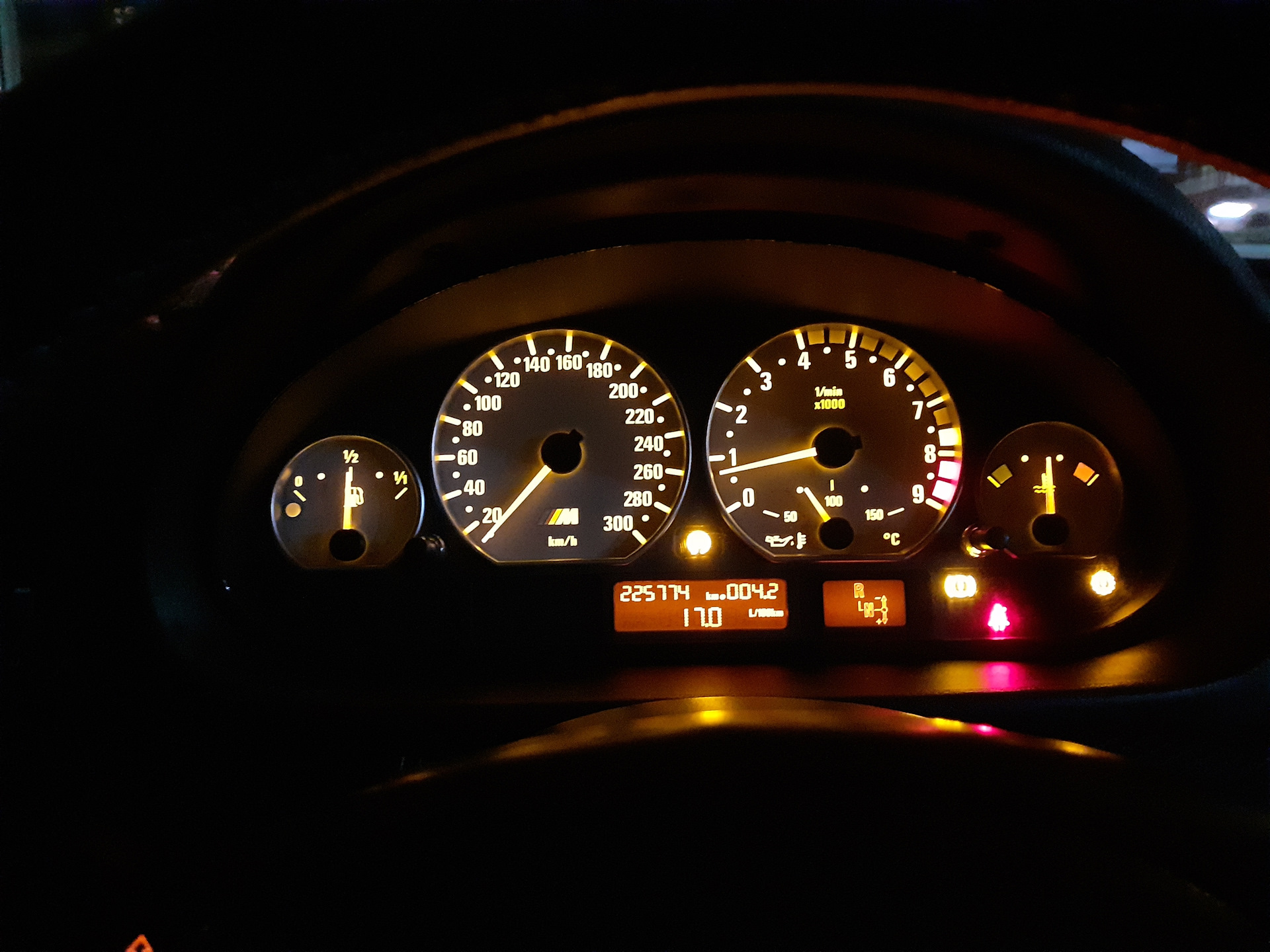

Всем привет ,нужна помошь и совет. Вледаю авто е46 330i механика двигатель м54б30 мс43 ,Приобрел вчера приборку от е46 м3 европейку смг. подключил ее, горят ошибки дсц,горит ошибка коробки,не работаю прогревочные огни и не работают огни когда газуешь в отсечку. Буду признателен за помошь.

У тебя мотор 8-9 к крутит?

А приборку необходимо кодировать.

Еше сегодня заметил что открытии задних дверей на приборке не показывает что дверь открыта. Это наверное тоже из за того что м3 купешная а у меня седае. И возможно ли сделать кодировку чтобы и эта проблемка была устранена.

Нужно кодировать приборку под твой вин! И пробег переносить как во всех блоках, иначе так и будет гореть точка после букв «км»))

а кто нибудь из клубней может это сделать удаленно? так как я сам из Баку. или так не варик ваше? Так в остальном все норм и тахометр и и скорость и температура масла и температура охлаждайки показывает четко.
