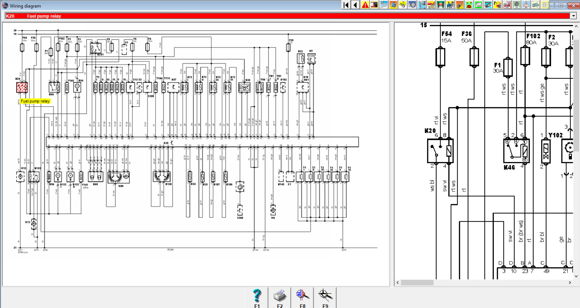

Если чё, вот схемка https://www.newtis.info/tisv2/a/ru/e46- ... ps/wQL9Qif
Ну расположение релюшки насоса ещё https://www.newtis.info/tisv2/a/ru/e46- ... 01/VfPzeSN

Chelovekula :
AVIONIC. :
Пред же знаешь где? Больше там ничего нет. Ну DDE ещё(звук насосов сам услышишь). Окисление плюсов ещё может, нужно искать.
Я немного не уточни у меня 330 бензин, кабрио не было дизельных в те года.
Звук насоса только при включенном зажигание.
Возможно ли такое, что сам блок MS43 неисправен? Хотя как я сам думаю нет, тогда бы насос было бы слышно всегда. Но интереса ради поставлю другой и проверю.
Плюс посмотрю.
Есть еще одно реле где задействован насос (под капотом) F4.
Но если так подумать, при неисправном плюсе то при отключение реле или предохранителя, то потребитель бы не пропадал, а так же кушал, ну по крайней мере в одном из сценариев, потребитель бы не пропадал.
А сценария 3.
1. Отключение предохранителя F54
2. Отключение реле за бардачком.
3. Отключение реле F4 под капотом
На бензине 330 кабрио всё так же, даже обозначения реле и предохр такие же, только насос один)) https://www.newtis.info/tisv2/a/ru/e46- ... mp/uvGWITM
А что за реле F4, на схеме его нет, да и буквой F обозначаются предохранители(фьюзы).
Если при вытаскивании реле К96 топливного насоса "сосун" исчезает, вероятно что то подкинули на нормально замкнутый контакт этого реле. Только по схеме общий контакт должен идти от предохранителя. В новом тисе много ошибок(так же как и в старом), особо на это внимания обращать не стоит.

Tartar :
Реле от газа которое отрубает насос,оттуда проблемы
Глядя на приложенную схему. Наша реле K20, которая находится в салоне за бардачком. Мост между 6 и 2 контактом открыт, следовательно ток по нему не идет, так как если бы он был закрыт, насос бы всегда работал и издавал звуки, верно я понимаю ?
То есть проблема кроется в 8 и 4 контакте и где-то там установлена реле от газа или же между предохранителем и реле К20 ?
Если между предохранителем и реле(К20), это не объясняет почему тогда отключая реле под капотом(на схеме K152), тоже потребление приходит в норму.
А если в 4 и 8 контакте, то напротив не обьясняет, почему все хорошо когда отключаю реле К20.
