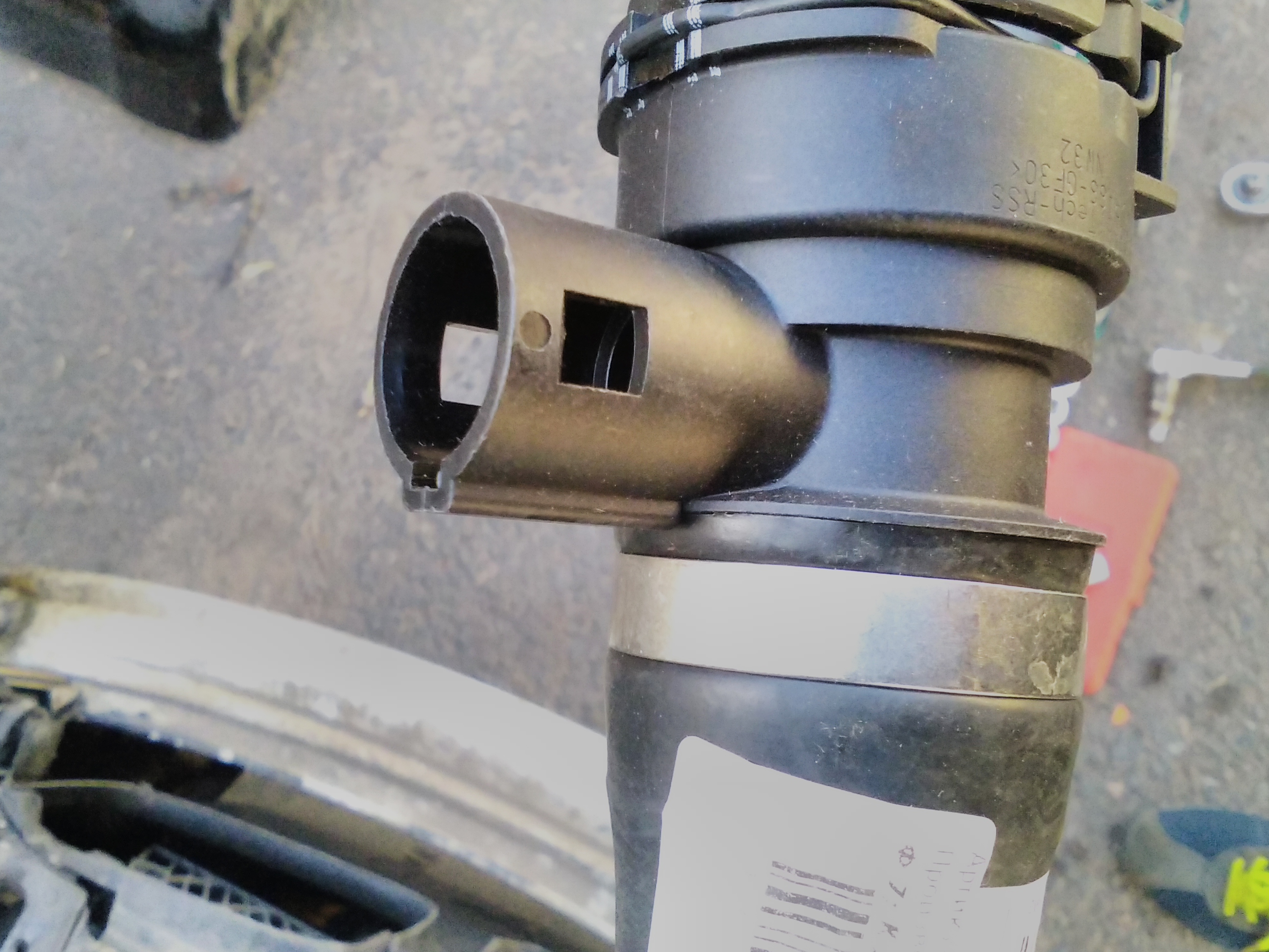

Здравствуйте.
Начал подтекать антифриз с верхней трубке верхнего патрубка. Предполагаю, что устало колечко в этой трубке, но отдельно в ЕТК его нет. Говорят, можно заказать от VW или чего-то еще. Может кто в курсе?

::p:: ну тогда извиняйте) если простейшее сдернуть быстросьем и по обазцу найти колечко на рынке так сложно, что менять в сервисе придется)))
Померь диаметр наружний и смотри колечко на 2-3 мм меньше
Купи новый шланг в сборе-потом верни.Без кольца.. ::xa::

Замена колечка может не помочь. Пластик старый, усыхает, изменяется размер.
Я тоже хотел обойтись малой кровью и поменять кольцо. Нашел где-то тему, номер этого кольца, заказал, привезли, поменял, а эта падла все равно пропускала. Купил оригинальный патрубок и забыл о проблеме. Скупой платит дважды ::xa::

если бабла нет - ставь патрубок Феби и забудь! если бабло есть - ставь оригинал и тоже забудешь! и учти, что если один поссал, то остальные на подходе, и дабы не попадать на несколько работ и многочисленные слив\залив антифриза - поменяй все патрубки, обслужи систему охлаждения, промой радиаторы, поставь новую ОРИГИНАЛЬНУЮ крышку бачка и всё

Верхний патрубок на свою ориг брал-500 р.Это дорого?
    • Сообщений 727
    • Репутация: 480
VAG 4E0121666
Кста токо клянул-там колечко хитрое.Монолитное,чтоли-не пойму.
Это хомут монолитный))) А колечко резиновое внутри
У меня как-то надорвался патрубок (когда я уже ездил себе 34-ку смотреть на смену 46-ой), прям у пластика. Я снял, раскусил эту железку, надел и затянул обычным хомутом.
А вот при надевании быстросьема на место, разровалось колечко это резиновое. Которое на рынке и купил.
