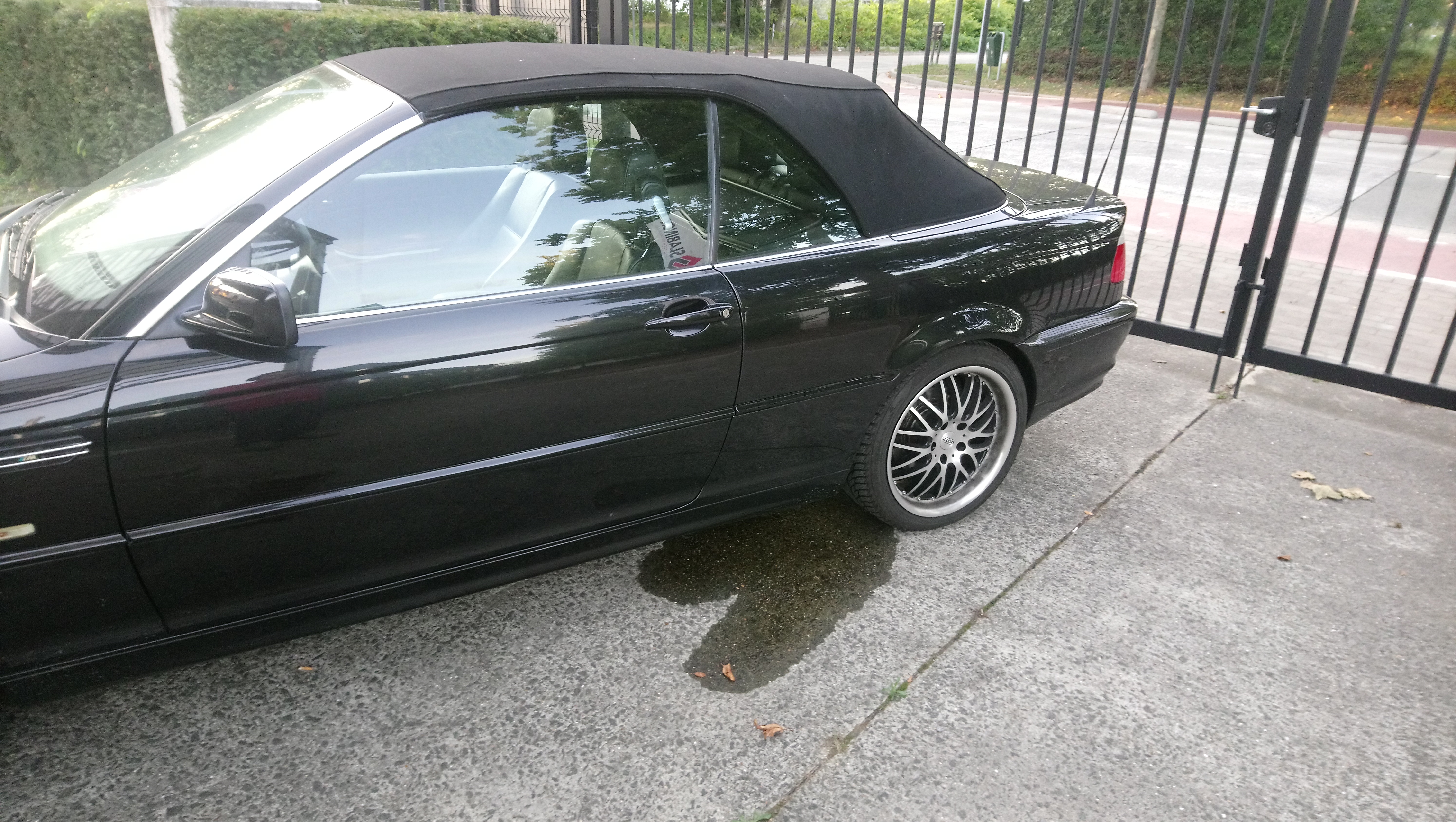

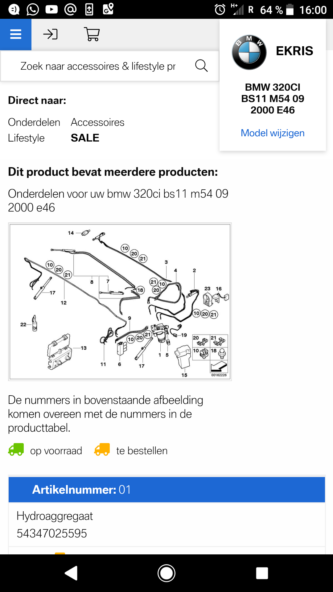

может мне кто поможет? деталь 12 порвалась с водительской стороны. как ее менять? тоесть как вытащить и обратно запихать? кажется крепление какоето отвалилось, нашел винтик от чегото, раньше его там точно небыло(пылесосил)

Дружище, я тебе в личку уже писал. Суй свой нос туда, и смотри. Я про кабр е46 не знаю, но ты чего хочешь? Чтоб тебе по интернету показали как открутить ?
Пробуй сам. Тем более у тебя в руках, как я понмаю, снятая крыша есть. На ней найти отверсьия крепления не сложно)

нашел свободное время и посмотрел. достаточно все несложно, думаю трубку сменить смогу, ее не надо походу как кабель в гофру запихивать. незнаю только еше как зпдние сиденья снимать, чтоб до всего добратся, и как долить масло, выпустить воздух.
время нашлось от того что тормаза полетели.... нажал около нового дома на тормаз сильно, педаль провалилась в пол. поехал главное потом на работу 20км, думая что надоб было домой... тормаза отказали почти полностью, только накачивая и нажимая в пол тормазило. как нестранно сразу появилось много козлов что выскакивали передомной. но доехал, остановился-красный ручник. до этого дсц и желтый ручник загорелись почти сразу как педаль провалилась. масло тормазное вытекло сзади. на след день эвакуатор снова в любимый гараж. 100€эвакуация, 60€ гдет за новые трубки (проржавели) и работа с налогами 150€.
    • Сообщений 202
    • Авто: е46 320ci 2001
    • Откуда: Бельгия, СПБ
вообщем в крыше нашел винтик немного потертый, видать открутился и крепление неприкрученное нашел. из за этого видать трубки и порвались.
